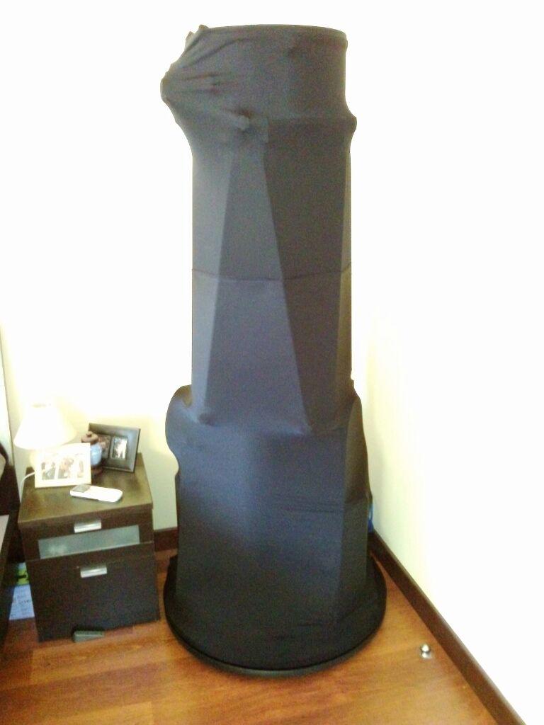

Non je n'avais pas commandé cette jupe de protection mais j'en avais saisi l'importance. J'ai acheté le tissu élastique de type jersey nécessaire à sa réalisation. J'en profiterais pour protéger également le PO et sur une 2ème house la base évitant ainsi les remontées de poussière sur le primaire. Je m'y mets ce week-end.
voici ce que donne les 2 jupes de protection (merci belle maman pour le coup de main ;) ...)
Modifié par gassl

J'ai comme l'impression que le sens de "jupe de protection" aurait été pris trop radicalement.
Patte.
c'est sûr que ça peut sembler exagéré :b:, mais dans son lieu de stockage final, un garage plutôt poussiéreux, je cherche à éviter au maximum les remontées sur le primaire. Je pensais fermer simplement l'arrière du tube mais le tissu étant vraiment élastique, simple à enfiler et la quantité suffisante, j'ai choisi de protéger aussi le rocker. En plus il devrait rester monté sur un chariot pour une mise en oeuvre plus rapide.
pour info j'ai utilisé le même tissus et il faut absolument le faire tremper dans l'eau avant car il a tendance à lâcher des petites particules de tissus
j'ai eu la mauvaise surprise de me retrouver avec plein de poussières de tissus sur le primaire
voilou
voilou
Merci pour l'info,je vais vérifier ça
