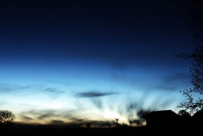

Voici le résultat des photos. 15 poses de 4 s à 800 ISO, 5 darks, 5 offsets, 5 flats. Canon EOS 1000D avec objectif EF55-200mm f/4.5-5.6 II USM, réglé à 55 mm F10.
J'ai fait une registration sur le paysage, histoire d'aligner les photos car un trépied est pas si stable que ça, surtout quand il y a du vent. Mais la comète était alors filiforme. J'ai ensuite fait une registration sur la comète, pour l'avoir bien nette, mais le paysage devenait flou. Enfin, un traitement sur Photoshop histoire de ne conserver que les zones nettes et surtout mettre en évidence la comète C/2011 L4 Panstarrs sans trop dénaturer le paysage. Pas simple car à cause des nuages qui bouchaient rapidement l'horizon, j'ai du photographier la comète assez haute dans le ciel, alors que la nuit n'était pas encore très avancée. L'horizon est donc très lumineux. La comète reste discrète sur l'image (au milieu sur la gauche), tout comme elle l'est en réalité dans le ciel du soir.

Purpose, pour répondre à ta première question, j'ai utilisé Iris en faisant une registration planétaire en prenant en référence une zone du décor (l'arbre au centre de l'image à l'horizon). Ensuite un empilement des 15 photos.
Ca m'a donné la photo du décor et du ciel nuageux. Par contre, les étoiles et la comète apparaissent en pointillés.
La deuxième image a été obtenue en faisant une registration sur une étoile, centrée sur la comète. J'aurais préféré une registration sur une zone en sélectionnant le ciel, mais Iris ne trouvait pas assez d'étoiles... Puis une addition en sigma clipping des 15 images.
Ca m'a donné une deuxième image où la comète est nette mais les nuages et le décor sont bizarres.
Avec Photoshop, j'ai aligné les couleurs des deux images pour qu'elles se superposent bien puis combiné les images pour ne conserver que les zones intéressantes. A cause de la registration sur une étoile alors que le champ est large, plus les étoiles sont éloignées de la comète moins la registration fonctionne. Donc j'avais des étoiles de plus en plus alongées. J'ai du les redessiner à la main en conservant leur éclat.
J'ai vu qu'il y avait moyen de réaliser la registration manuellement sous Iris en utilisant les fonctions QR21 et QR22 (il suffit de 3 étoiles). Je vais essayer, ça devrait bien améliorer le rendu des étoiles fines dans le ciel.

Voici une deuxième version, cette fois ci en plein format (3800x2600px environ). La registration manuelle sous Iris avec QR21 et QR22 m'a effectivement permis de bien faire ressortir les étoiles qui sinon disparaissaient avec la registration sur une étoile centrée sur la comète. La queue de la comète ressort mieux aussi.
