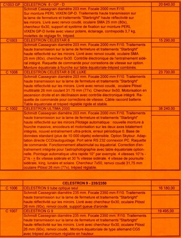

Salut
Je viens de regarder sur mon catalogue Medas de mai 2000 :
Le C8 GP était affiché a 15850 Francs et la version GPD 20640 Francs
Matériel toujours présent dans le catalogue ( octobre 2002 ) de la Maison de L'Astronomie :
C8 GP affiché a 2513€ et la version GPD 3272€

Bonjour Staffy,
Jeap a déjà répondu en partie à tes questions.
Le C8 GP-DX ou GP-D (souvent on disait C8 GP-DX par rapport à l'ancien SP-DX) n'était pas une série spéciale, il avait bien une existence officielle chez Médas. De toutes les façons, pour eux il était facile à "construire" car étant importateurs à la fois de Celestron et de Vixen, il suffisait de prendre une monture GP-DX (noire ou verte) et de mettre dessus un tube C8.
Pour les différences avec la monture GP, il faudrait regarder dans les docs Médas d'origine, mais de mémoire, il y avait donc l'éclairage du viseur polaire intégré, une masselotte supplémentaire, des vis sans fin laiton, une embase plus large venant se positionner sur le trépied.
Le C8 est parfaitement adapté dessus pour de l'imagerie longue pose (prise autoguidage sur le SS2K). Il m'est arrivé aussi de mettre un tube de C9 sur la GP-DX avec un contrepoids supplémentaire et cela tenait la route ss pb pour du visuel.
Bon ciel !
... Je viens de regarder sur mon catalogue Medas de mai 2000 :
... Jeap a déjà répondu en partie à tes questions.
Je vous remercie tous les deux pour ces informations.
J'avais, également, continué mes recherches et fini par trouver, sur un site américain, mention de l'offre en option de cette monture pour les C8, référencée C 8 GP-D.
Cette option pouvait donc être également proposée par Médas, importateur de Celestron et Vixen et, ainsi, constituer un excellent ensemble très bien adapté au C8.
Concernant la GP-DX, pas de problème, j'ai toutes ses caractéristiques.
Bien dommage qu'une telle offre ne soit plus proposée aujourd'hui...
Merci encore pour vos réponses :).
