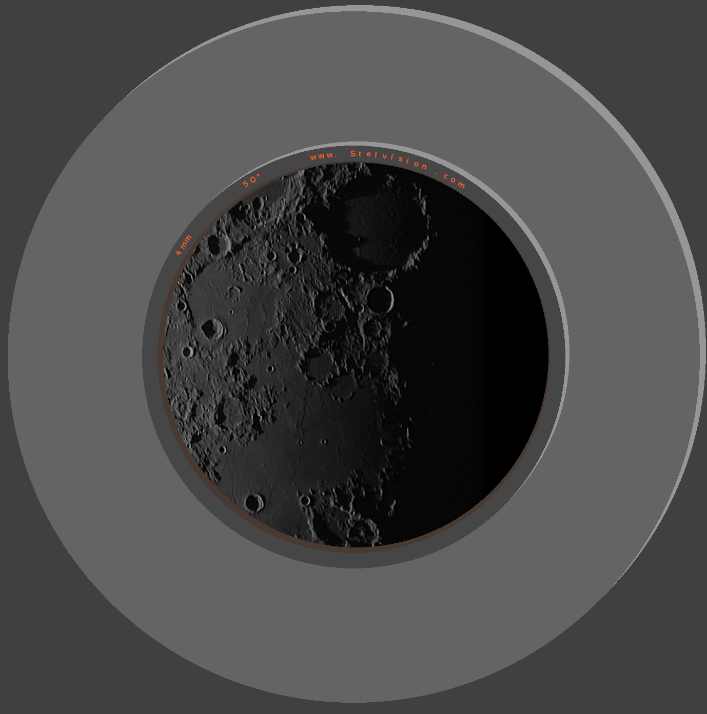

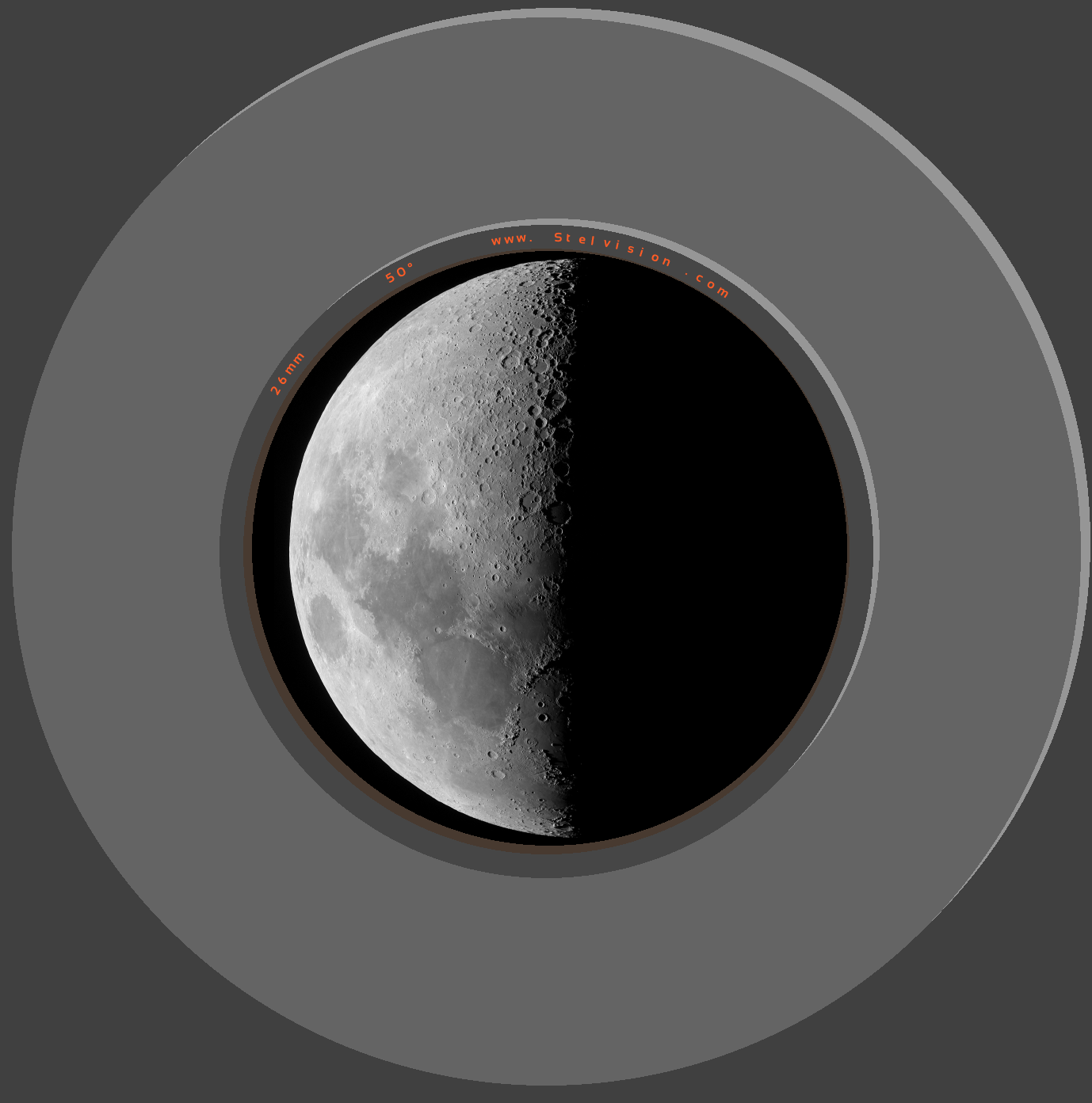

J'ai pu voir la lune mais j'ai l'impression que je ne peux pas l'avoir entièrement via l'occulaire
Le site de stelvision me dit que je devrait l'avoir comme ça :
sim.php?prov=Stel&mode=custom&D=254&F=2540&f_oc=26&champ=50&barlow=&cible=lune&type_vue=grand&larg_img=1424
mais j'ai l'impression de l'avoir comme ça sim.php?prov=Stel&mode=custom&D=254&F=2540&f_oc=4&champ=50&barlow=&cible=lune&type_vue=grand&larg_img=1424
je ne vois pas trop les gros cratères car elle m'éblouie beaucoup. Je devrais peut etre utilisé un filtre lunaire ?

Parfaitement centrée la lune devrait tenir tout juste dans l'oculaire.
La simulation de stelvision est juste et tu ne t'es pas trompé dans tes parametres
grossissement = focale instrument divisé par focale oculaire = 2500/26 = 96x
champ réel = champ apparent divisé par grossissement = 52/96 = 0.54°
diamètre apparent de la lune : environ 0.5° (ça varie un peu car la distance change)
De là on peut se demander pourquoi tu ne vois pas la lune en entier, quelques hypothèses :
- techniques d'observation : la Lune pouvait être mal centrée ou ton œil n'était pas bien placé pour avoir le champ en entier. C'est le genre de choses qui viendra naturellement petit à petit.
- matériel : la distance focale d'un SC varie suivant la position de mise au point. Un exemple illustré ici pour un C8 http://saplimoges.fr/variation-de-la-focale-dun-schmidt-cassegrain-avec-la-mise-au-point/ . Parfois aussi les données des oculaires en sont pas parfaitement exactes.
- le diametre apparent de la Lune varie d'un jour à l'autre car son orbite est à peu près elliptique, entre le plus proche et le plus loin de la Terre plus de 10% d'écart donc une variation dans les 4' de diamètre apparent.
Le truc le plus possible c'est la focale du SC car c'est ça qui a l'effet le plus notable. Mais probable que t'ais un mélange de ces différentes hypothèses. Moi je ne me casserai pas trop la tête avec ça, l'important c'est d'observer et si t'as un champ ou un grossissement un peu différent de ce qu'il devrait être ça n'empêche absolument pas.

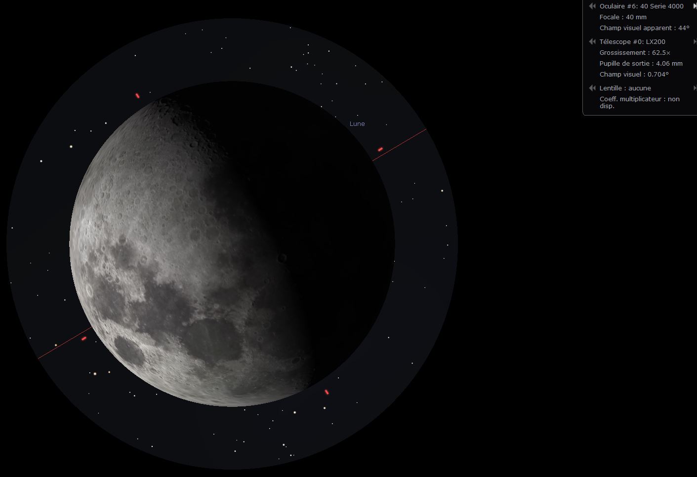

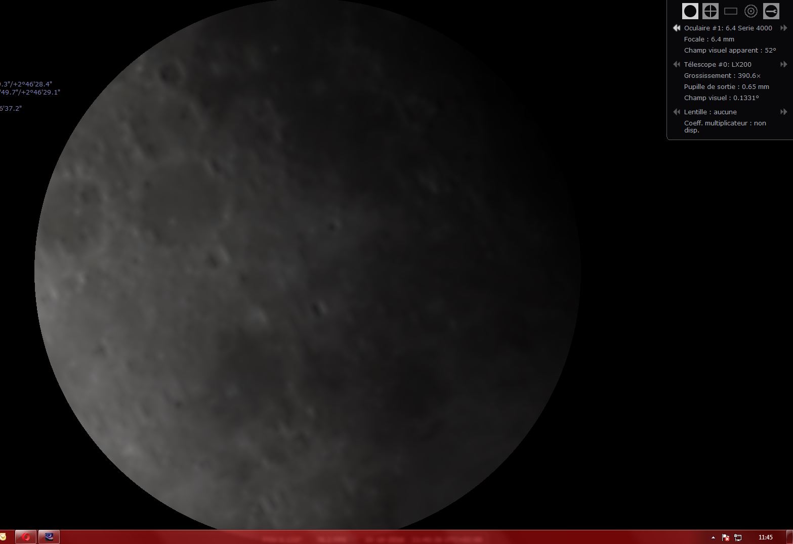

Je relance la question de captain flam, Quel oculaire tu utilises? Il m'a l'air d'être de trop petite focale pour voir la lune en entier. Si tu es ébloui un filtre lunaire est confortable, polarisant si tu peux
j'ai tester mes 3 occulaire (40, 26 et 6,4)
Normalement pour le 40mm
Pour le 26mm
et pour le 6.4 mm
Merci.
Je dois mal utiliser alors.
Jai la meme chose qu'avec le 6,4 mais plus lumineux.
Tu utilise quel applciation pour faire ça ?
Modifié par Shadow31
Tu ne peux juger de la luminosité, entre regarder un écran et à l'oculaire ça n'a rien à voir. Une chose est sûre c'est que à l'oculaire et au simulateur l'image est plus sombre avec un 6.4mm qu'avec un 26mm puisque la pupille de sortie est bien plus petite (ou expliqué autrement, on étale sur la même surface apparente une section du ciel nettement plus petite, donc la luminosité par unité de surface diminue d'autant).
Au sujet de la lune qui ne tient pas dans le champ avec ton 26mm, c'est pas pour faire boulet mais je te suggère de lire ma réponse plutôt que de bloquer sur des simulateurs qui ne savent pas prendre en compte toutes les notions comme la variation de focale d'un SC suivant l'écartement des miroirs.
Désolé, je n'avais pas vu ta réponse.
J'ai relu et je te remercie de ton intervention, ceci permet de mieux comprendre :)
