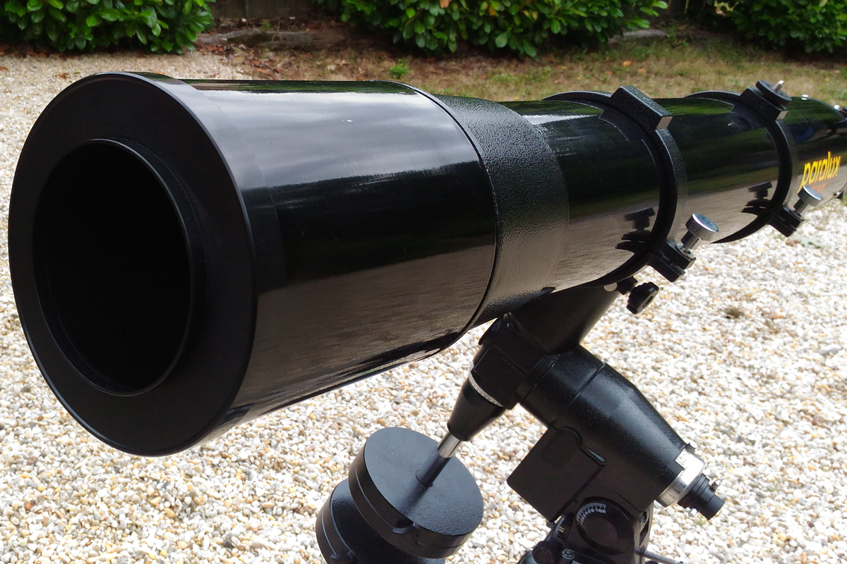

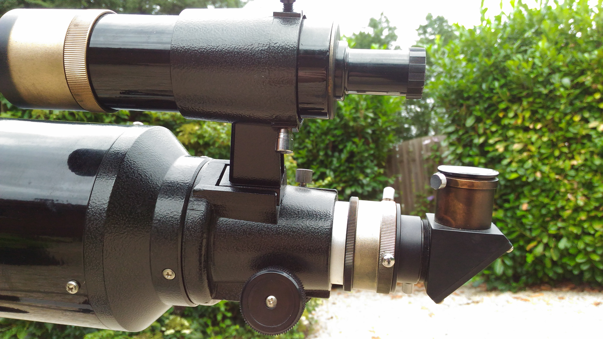

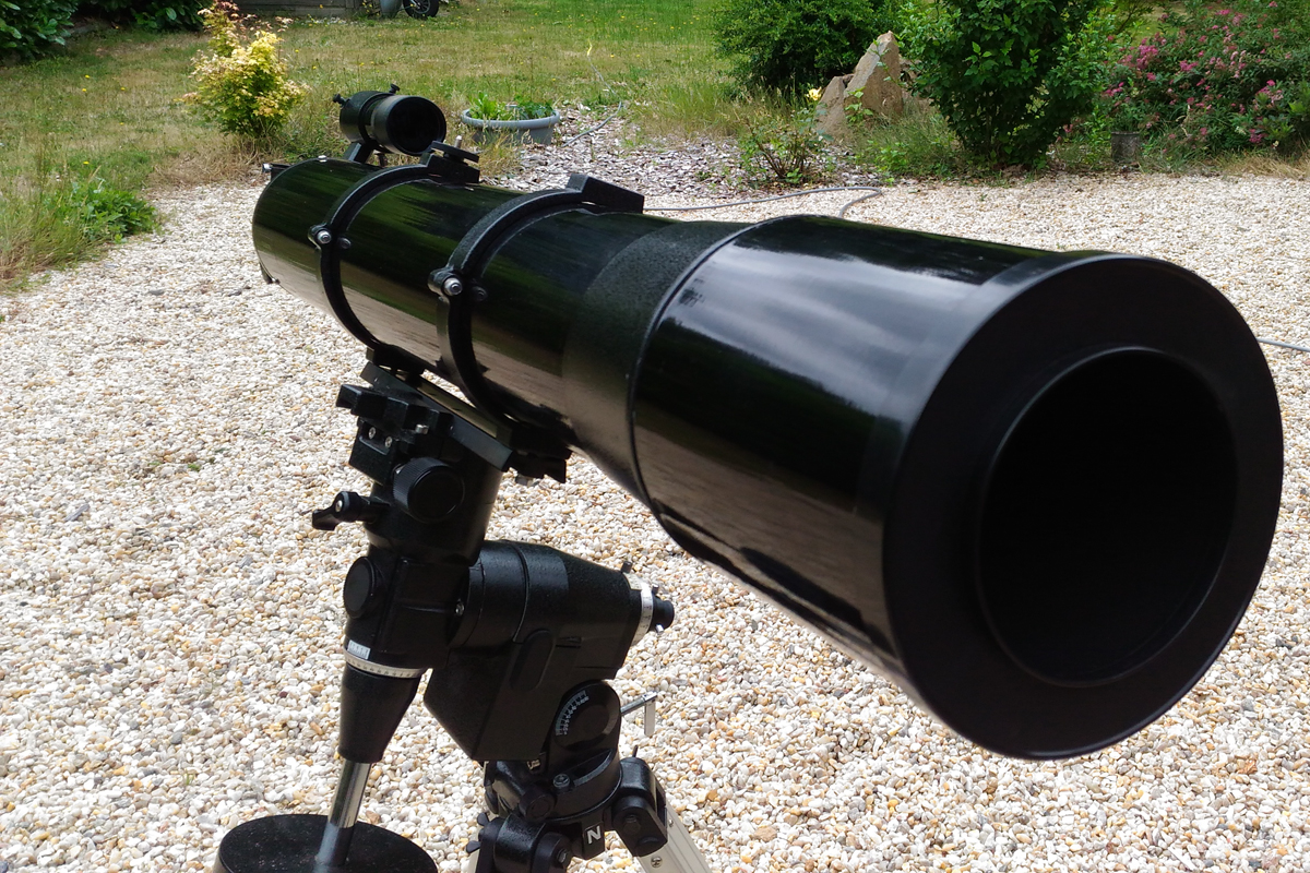

Quelques images de la Paralux 150 que j'ai reservé.
Elle à l'air assez propre.

Propre elle est... ainsi que la monture.

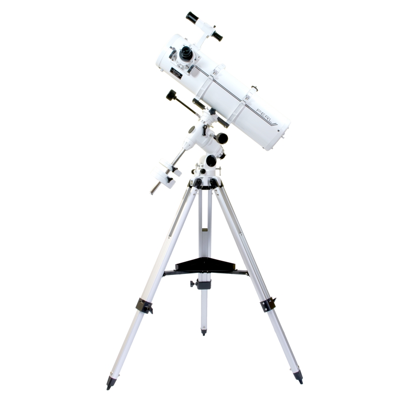

J'ai un ami qui m'accompagne depuis plusieurs soirées, Il désirait s'y mettre, un peu en visuel puis photo par la suite.

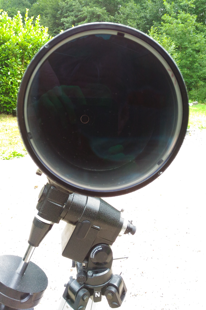

J'habite à 80km et j'ai décidé de prendre la route avec lui pour aller voir le Perl. Effectivement ça fait 4 ans qu'il était non utilisé et monté. J'avais bien peur pour la fluidité de la monture.... je retire les freins, bouge le scope... nickel! Il était bien équilibré et les axes sont bien fluides. Le miroir est bien poussiéreux c'est sûr, Mais pas piqué ni de salissures. Il manque: oculaires, deux caches plastique et le réducteur. C'est tout.
Donc une très bonne affaire! Merci pour tout , Nous sommes fin heureux de lui donner une seconde vie ;)
Par contre quelque chose me tracasse, la monture est une eq3 ou eq3.2 ? Comment on les différencie?
Parce qu'elle est blanche?
D'après ce que j'ai vu l'eq3 est motorisable sur un axe et l'eq3-2 sur 2 axes. C'est bien une eq3-2 sur la photo. Il y a une vis sur le carter sue la première photo qui sert a fixer le moteur de l'axe AD et la languette sur la deuxième photo pour fixer le moteur de l'axe DEC
Je crois que la différence vient du trépied... Tubulaire=Eq3-2
Mais ce n'est qu'une supposition (EDIT : peut être une grosse erreur de ma part !)

... Par contre quelque chose me tracasse, la monture est une eq3 ou eq3.2 ? Comment on les différencie?
Le newton 150/750 Perl Bellatrix de Medas est bien livré avec une EQ3-2 :
C'est une copie conforme (excepté la couleur et les bandes décoratives sur le tube) du Sky-Watcher 150/750 sur EQ 3-2 avec trépied alu.
Perl est un simple "label" (propriété de Medas et réutilisé depuis qu'Optique Unterlinden l'a remplacé comme importateur).
La NEQ 3-2 se distingue par son trépied tubulaire acier
L'EQ 3, dénomination utilisée notamment par astroshop, n'est qu'une EQ 2 "légèrement" modifiée. Pas de viseur polaire et motorisation optionnelle uniquement sur 1 axe.
Ces caractéristiques se retrouvent sur diverses autres montures avec une "cosmétique" différente telles que la CG 3 Celestron, l'EQ 300 Omegon et l'Exos 1 de Bresser, ces 2 dernières n'étant motorisables que sur 1 axe mais avec emplacement pour viseur polaire (la Bresser ne disposait pas, dans sa version de départ, d'emplacement pour installer un viseur polaire. Cette "omission" a désormais été corrigée).

Y'a plusieurs personnes sur ce forum qui m'impressionnent de par leurs connaissances, dont Staffy en fait parti :)
Un gros merci pour cette explication très claire!
à part le trepied il n''y a aucune différence au niveau de la monture entre une eq3.2 et une neq3.2 ... et encore pas certain, en 2013 il y avait déjà eu une discussion sur la différence entre les deux et le critère différenciant retenu n'était pas le trépied mais la queue d’aronde !! http://www.webastro.net/forum/showthread.php?t=103473
