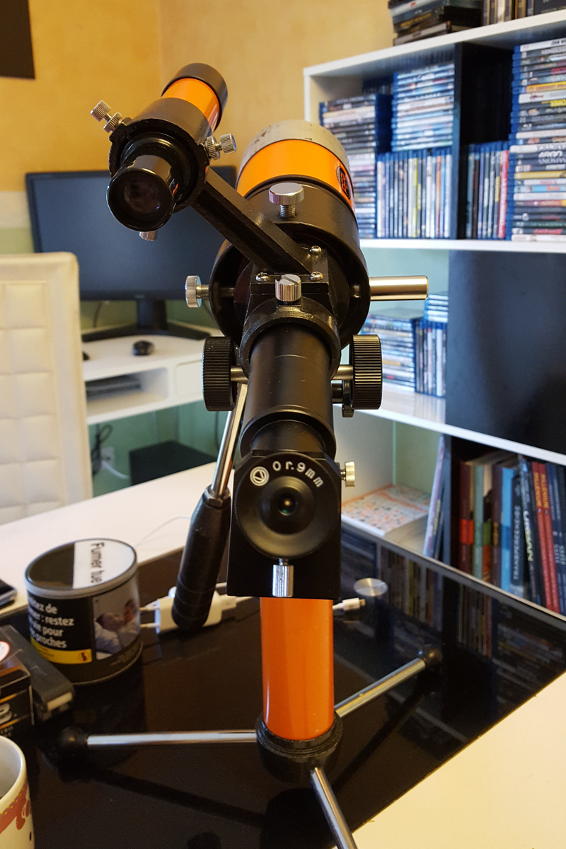

Voila le renvoi coudé et l'oculaire :
Ca ne correspond pas à ce que j'ai vu sur les images d'internet.
c'est pas un RC mais un redresseur terrestre
un RC c'est 90° et non 45°
Il y a eu plusieurs versions, la tienne, c'est celle avec le prisme d'amici :)
L'état de l'oculaire et du prisme est comme neuf !!!
Merci je le serais.
A l'intérieur c'est un prisme.
Ils livrez des prismes avec les instruments dans les années 80 ?
Ah bas oui effectivement ça ressemble fortement.
Merci je le serais.
Oui, les miroirs c'était souvent pour du bas gamme à l'époque.
C'est la même ;)

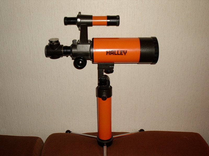

Il y a eu la version avec renvoi coudé à 90° en 24,5mm et celle avec redresseur à 45° en 24,5mm. De plus la photo que tu montres ne correspond pas à la Perl Halley "standard" 70/400 comme on la connaît en France : il n'y a pas la poignée "contrepoids" d'une part et d'autre part, elle n'est pas "griffée" Perl Halley, mais simplement Halley, donc elle ne vient pas du réseau "Perl" (marque de Médas Vichy). Enfin, elle n'a pas le fameux collier qui permet de bouger le tube en x et y.
En 24,5mm elle se débrouille pas trop mal. Après, en effet si tu souhaites vraiment la comparer à ta lunette Celestron, il faut la passer en 31,75mm.
Entièrement d'accord.
la configuration "Médas" de cette 70/400 (N° 2) sur cette page de présentation :
