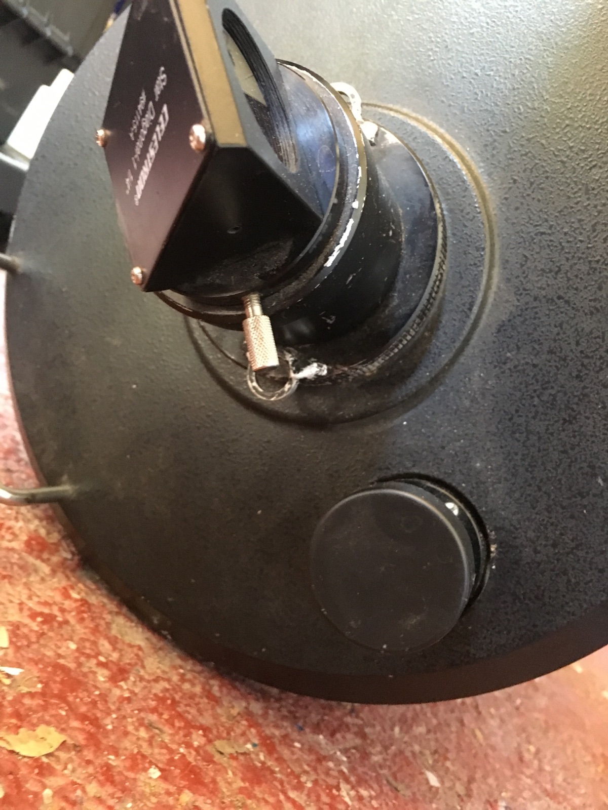

Suite du c11 elle en veux 900 euro.
Pas sur qu'il ne soit pas oxydé vu l'état arrière.
Dite moi ce que vous en pensez je lui est proposé 400 c'est le max je pense pour le risque comme c'est a distance je ne peux pas le voir de près.
:rolleyes:
Vu l'état, a mon avis faut passer son chemin,trop de risques !
:rolleyes:
Si j'etait dans ta position, je laisserais tomber. C'est surtout la première piece qui a été retirée qui me fait flipper. On dirair qu'elle était collée, donc pas faite pour être démontée.
Si tu te sens l'ame aventurière et bricoleuse, tu peux t'essayer, auquel cas 400€ est raisonnable. Je ne suis pas sur qu'il les vaille.
Merci de votre aide c'est sympa a vous deux :) elle n'a pas accepte de renégocier le prix donc cela tombe a l'eau d'autant plus quel m'a dit quel avait démonter la lame de smith et les vis de collimation ?
J'ose même pas imaginer le carnage!:D
Elle espère peut-être en tirer un meilleur prix en le vendant en pièces détachées...:be:
Vu la photo et ce qui est dit au dessus, si tu n'as pas la possibilité de le voir de visu, laisse tomber et ne regrette pas ;)
Merci beaucoup : ) pas de regrets alors, donc je suis preneur si vous voyez passé une bonne affaire.
