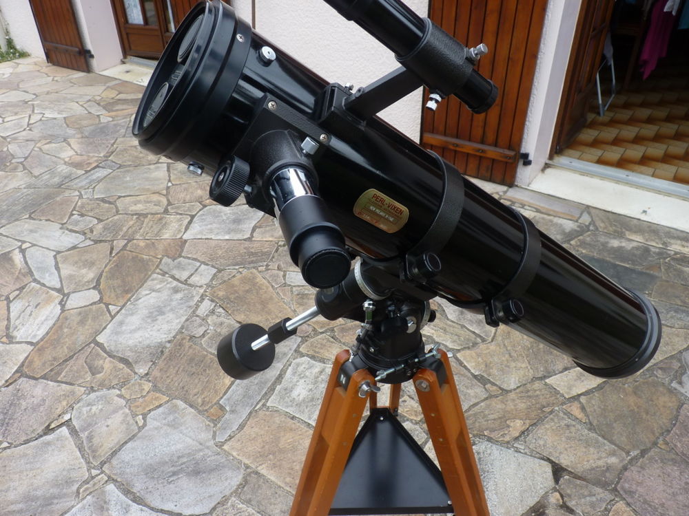

La monture vous croyez ça tiendrait une lunette 150 750 ? (En attendant)
J'hésite entre l'ensemble Mizar et une monture neq5 dans la région parisienne.
La vente est terminée mais pour information, il n'y a pas de raison que l'AR1 Mizar ne soit pas capable de porter une lunette 150/750.
Celle-ci ne doit pas être plus lourde que le SL 120/720 et la lunette guide 68/600mm qui constituait l'ensemble complet pour lequel l'AR1 avait été conçue.
Le poids de la monture AR1 = 4k700g
Son contrepoids = 2k900g
Il faut savoir qu'il y avait au catalogue Mizar un newton de 150/1300 qui était vendu avec l'AR1, qualifiée de "monture lourde" dans le catalogue de l'époque.
Ceci étant dit, la fixation de la lunette guide dans ces deux anneaux et le déport de la charge sur le côté du montage de la lunette que cela induisait faisait que l'ensemble était quand même limite avec le 120/720.
Pour compléter et pour plus de précision pour répondre à ta question : je viens de peser le tube seul sans ses miroirs primaire et secondaire, sans le barillet du primaire, avec porte oculaire et sans chercheur mais avec son support et sans les anneaux pour la lunette guide et j'obtiens 3k200g.
Le tout complet en condition d'observation sans lunette guide doit avoisiner les 5 kilos, sachant que c'était un PO prévu d'origine pour le coulant 24,5 mm, donc avec des oculaires dont le poids était contenu.
