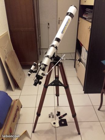

Hello, je viens de m'inscrire, je suis très débutant, j'ai vu cette annonce dans mon coin, d'après vous ça vaut le coup?
https://www.leboncoin.fr/image_son/1340759409.htm?ca=21_s
Je souhaite faire du visuel et surement de la photo plus tard (je vais ouvrir un poste pour les conseils sur le support débutant)
Bonne soirée
Même commentaire qu'astrocg.
Instrument acceptable pour du visuel uniquement.
Pour de la photo, la monture NEQ 5 avec une capacité de charge maximale de 7 kg pour cette pratique n'est pas adaptée pour porter cette lunette achromatique à f/9,4 de 7,9 kg (en photo, c'est la monture qui est l'élément essentiel, pas le tube).

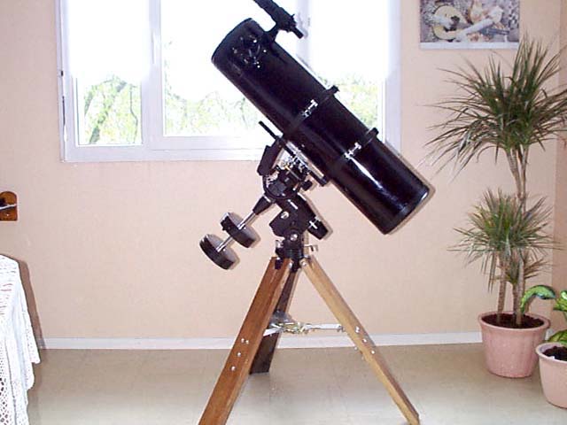

Un 200/1000 sur eq5 motorisé dans le 34 à 250€:
http://www.leboncoin.fr/vi/1377073988.htm
Ça aurait été moins cher sur une EQ3.2 ! Non mais comment peut on vendre un tel tube sur une petite monture comme ça. Il faut une HEQ5 voire une EQ6 pour supporter le poids d'un 200/1000...
Je te trouve sévère Fred, il semble que ça soit bien une "EQ4", identique a une EQ5 sauf qu'elle a le trépied alu de l'Eq3-2 effectivement, et quoi qu'il en soit clonée sur la Vixen GP.
Avec un trépied en bois ça doit faire un ensemble tout à fait exploitable en visuel.
Bien sûr il serait encore plus à l'aise sur une EQ6 mais ça serait pas le même budget.
A moins que tu ne parlais uniquement pour la photo?
Je trouve que c'est une affaire quand même, quitte à négocier un peu, possibilités intéressante pour pas cher: Une base Dob pour le tube, un APN sur la monture et hop. ;)
Ben il en faut pour tout les budgets j'image avec ce setup comme beaucoup, il y as mieux mais c'est beaucoooooup plus cher.Le plaisir reste le même et c"est l'essentiel.
Donc oui c'est une bonne affaire a mon sens.
Ouki
Modifié par ouki
J'ai commencé la photo avec cette monture. Elle avait été façonnée et j'ai perdu en terme d'ep en passant à l'HEQ5 puis encore perdu en ep en passant à l'eq6. Comme il n'y a pas que la charge (C8) sur le dos qui fait la qualité de la monture.
Bonne méca et bon équilibrage et tu peux charger sans que ça bronche!
... Avec un trépied en bois ça doit faire un ensemble tout à fait exploitable en visuel.
Ce 200/1000 était vendu dans cette configuration (et se trouve encore en neuf avec une monture SkyWiewPro, également "clone" Vixen : https://www.telescopes-et-accessoires.fr/fr/telescopes/1063-telescope-orion-newton-200-skyview-pro.html) mais la stabilité ne sera pas son point fort.
La fabrication d'un bon trépied bois ,tel que celui-ci
pourrait contribuer à améliorer les choses pour du visuel avec ce matériel qui, par ailleurs, est vendu à bon prix.
Bien entendu, une monture avec une capacité de charge supérieure serait la bienvenue (mais avec un tarif forcément plus élevé) et, si l'on souhaite se tourner vers la photo, c'est une EQ 6 qui devient une évidence.
