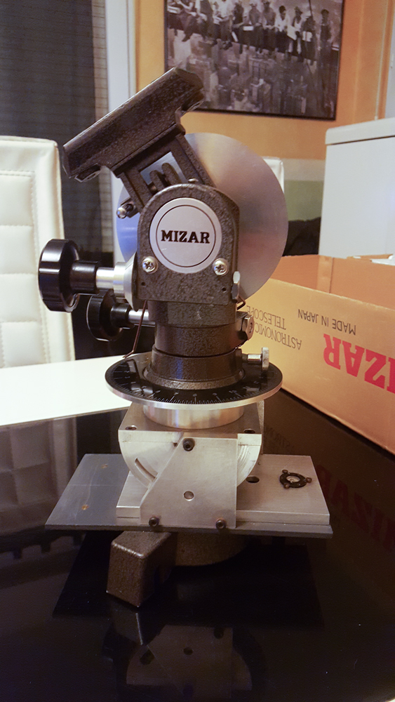

J'ai été chercher la petite Mizar, et pour les 40 euros que j'ai déboursé, je suis tout, sauf déçu.
C'est vraiment un chouette objet.
Je vous met quelques photos.
La monture à été modifié par le père de Monsieur qui me l'a vendu, il était tourneurs, fraiseur.
Il a ajouté un axe, elle monte au zénith sans problème de cette manière, il a ajouté deux cercles gradué, et un niveau a bulles, du coup elle prend un ou deux kilo cet monture.
Tout ce qu'il y a de plus stable.

S'en ait une.
C'était le modèle plus bon marché a l'époque.
Celle qui a le porte oculaire en plastique.
La 68 800 elle avait un "vrai" porte oculaire.
Je vais voir quel est le diamètre de ce porte oculaire, mais oui je ne vois pas ce qui m'enpecherais de mettre un adaptateur.

Hélas ce Mizar est comme le modèle Vixen 60 Skyscope qui étaient tout deux du Bright & Sharp Japan. Le porte oculaire est seulement pour du 24,5.
Un 20mm en 24,5mm, c'était déjà confortable. Attends de voir un OR6, 5mm ou même un 4...
Vive les vieux instruments !
Donc, direction ortho en 24,5 mm....
