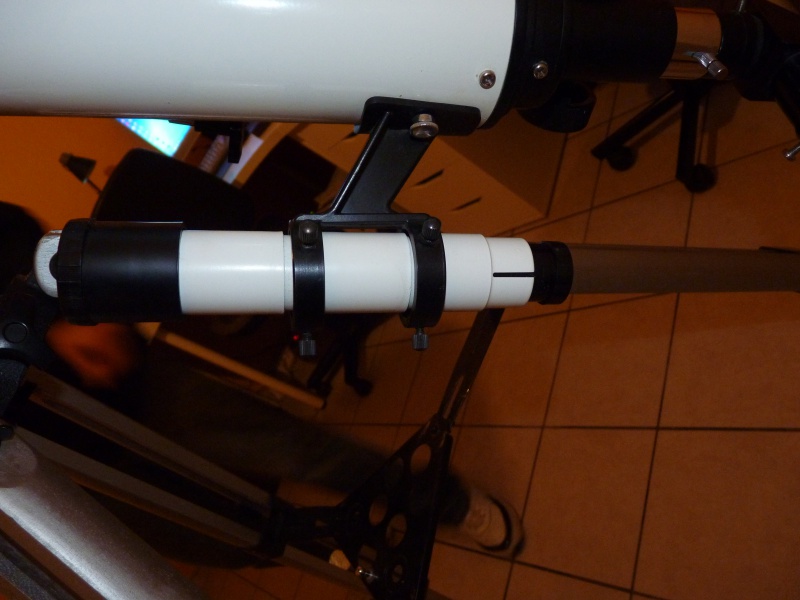

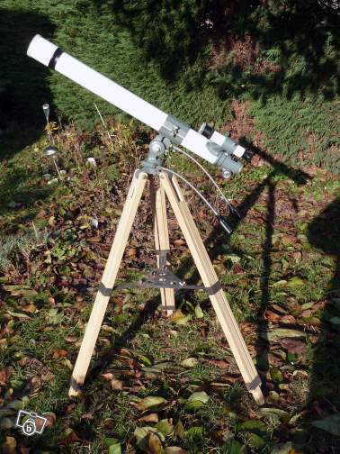

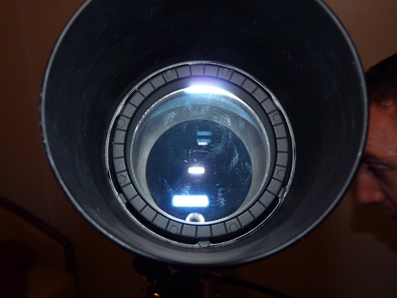

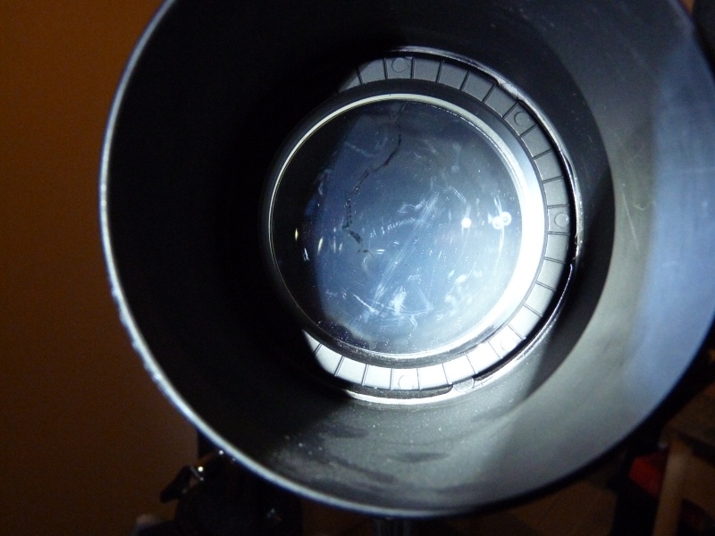

bon, je suis allé la voir. Je ne l ai pas pas pris car trace sur la lentille , en plus on a l impression que derrière la lentille c est "embué". Je met des photos. L espece de trace en forme de serpent pas de la meme couleur que que les autre est derrière.

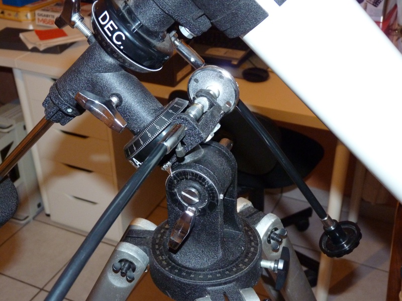

Je pense qu il manque une pièce sur le chercheur . Et la monture me semble monté a l envers , le flexible de la declinaison bute sur la roue denté.
J ai trouvé aussi bisare qu il n y est pas de buté a la latitude . Le renvoi coudé a du jeu .
Et le trépied est en bois couleur alu.
Voila tous , que pensez vous de cette pauvre lunette?
Perso si tu ne le sens pas, ne la prend pas. Là t'as quasiment un truc à dire sur chaque point de contrôle, donc pour le coup de cœur c'est raté :confused:
Désolé pour la déception et pour avoir laissé pu penser qu'elle aurait été top ! Au moins ça t'auras permis de voir à quoi ressemble ce type d'instrument ;)
