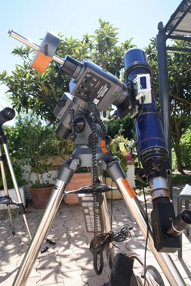

C'est un peu un caprice ...., j'ai remis en route une monture Meade LXD650, et j'aimerai bien y voir une grosse lulu dessus, même si en ce moment elle porte une achro 120/1000/PST.
imageproxy.php?img=&key=63dd0c227258ece91481289882_smallIMG_8470.jpg.5496df9fd54b029f4a854abf796ba799.jpg

Très belle ta  LXD 650 !
En tant que possesseur de LXD 750, j'apprécie vraiment, ce sont de super montures malgré les
20 à 25 ans d'âge !
Albéric
