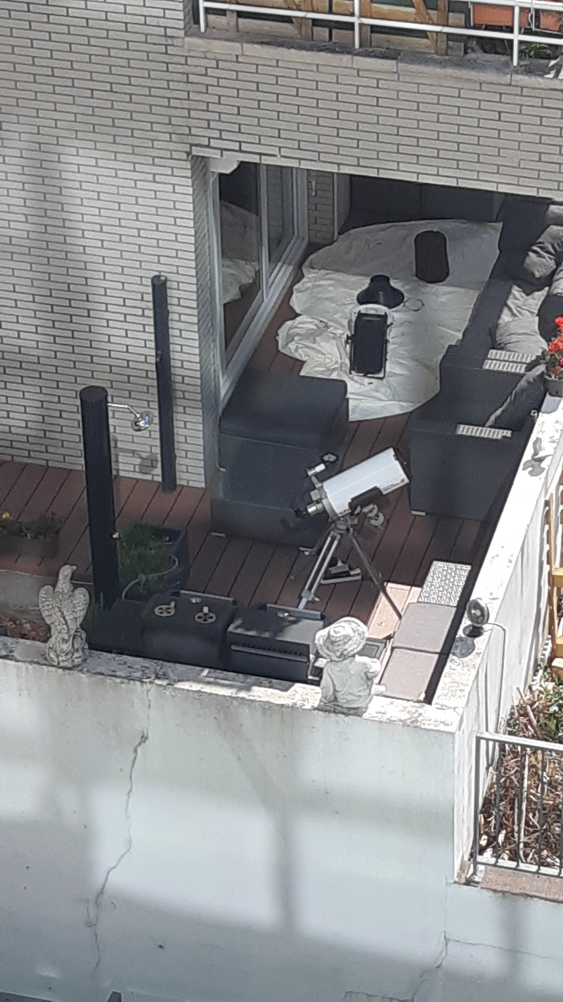

Bonjour á tous,
Je ne poste pas beaucoup de messages sur ce fil mais je vous lis tous les jours, c'est super cool 🙂.
Il m'est arrivé un truc surprenant aujourd'hui, je vous fait un petit topo de ma journée avant d'en arriver au fait et de poser ma question.
Ce matin, en arrivant au bureaux et en regardant par la fenêtre, je tombe sur ce telescope (voir photo), je me dis: "cool !!! un nouvel astram dans le cartier !!!" 🙂🙂🙂
Durant toute la journée, je jetais des petits coups d'oeil en espérant voir  le proprio.
Vers 18h30 , le dit personnage fit enfin surface, j'ouvris la fenêtre et...
Moi: "Bonjour"
Lui (surpris): "Bonjour !"
Moi: "Beau telescope ! vous faites de l'astro?"
Lui: "Non, pas du tout, je l'ai trouvé dans une poubelle"
Moi: 🤯🤯🤯🤯
Moi: "Vraiment !!!"
Lui: "Oui, oui"
Moi: "Qu'est ce que vous comptez en faire?"
Lui: "je sais pas, pour l'instant c'est de la dèco"
Moi: "Je vous l'achète si vous êtes vendeur"
Lui: "Pourquoi pas, faites moi une proposition"
Moi: "Je peux venir le voir?"
Lui: "Pas de soucis"
Moi: "j'arrive dans 10 minutes"
Lui: "Je vous attends"
Histoire á suivre dans quelques minutes avec toutes les photos du telescope.

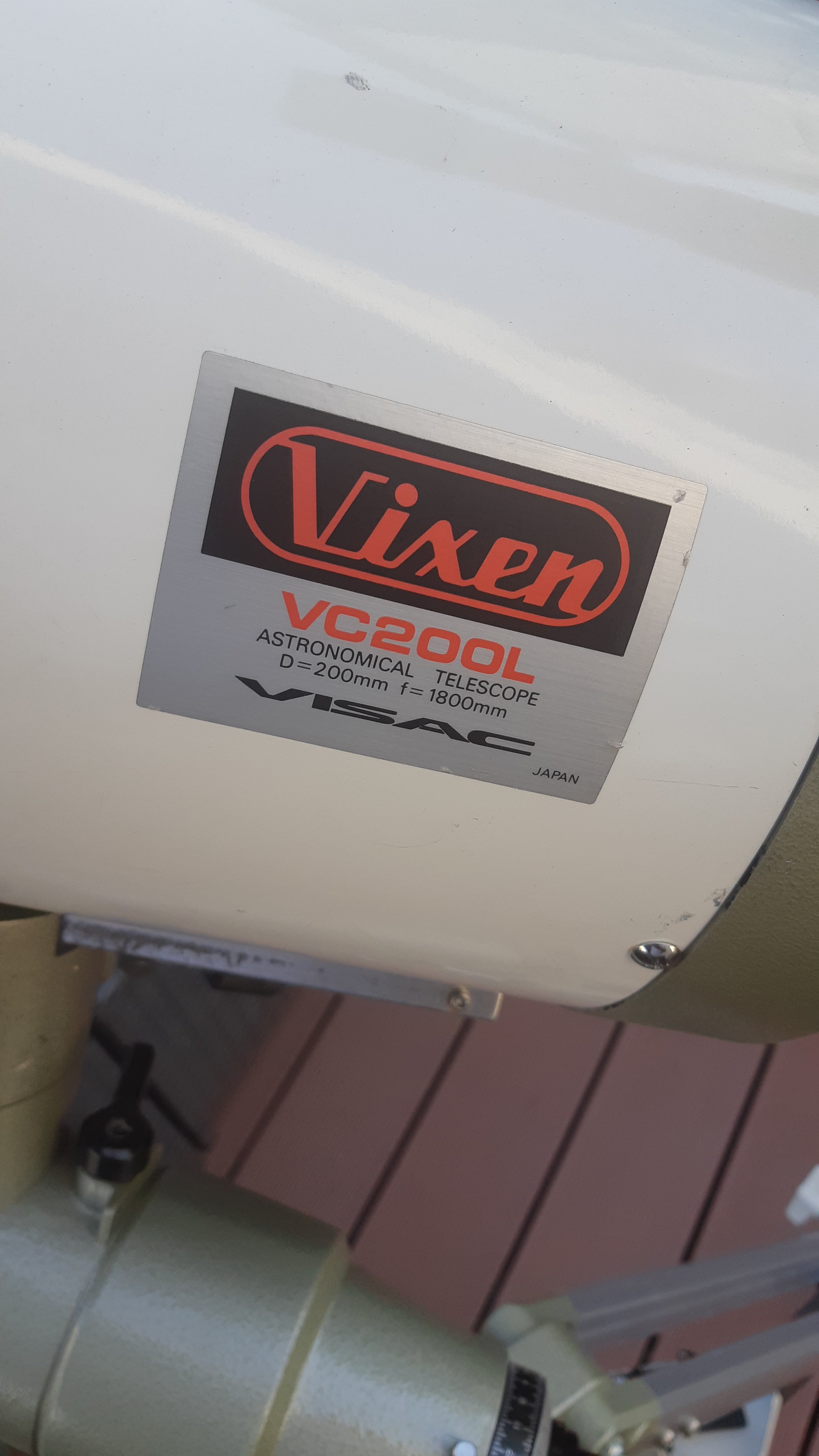

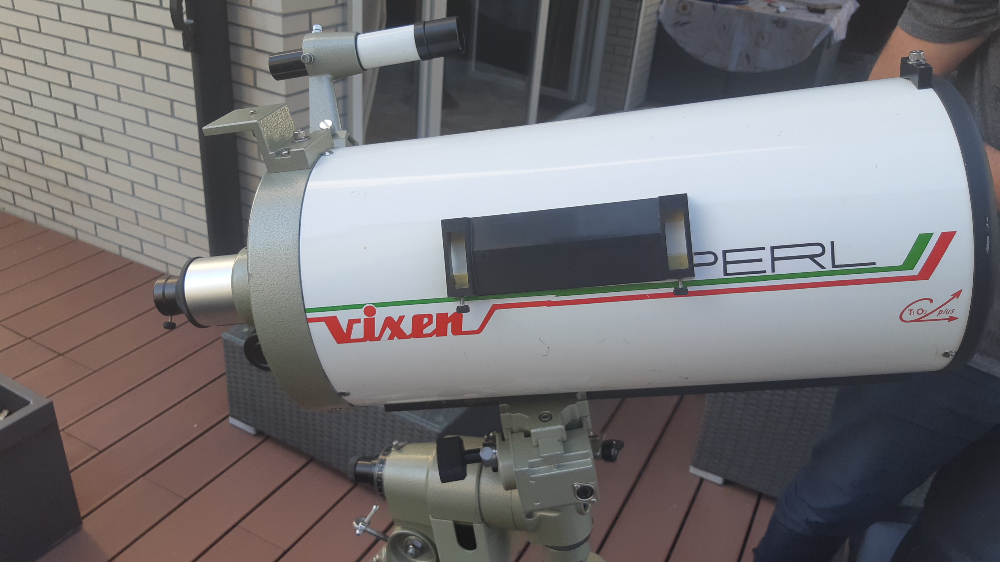

Voila les photos de la bête en question.

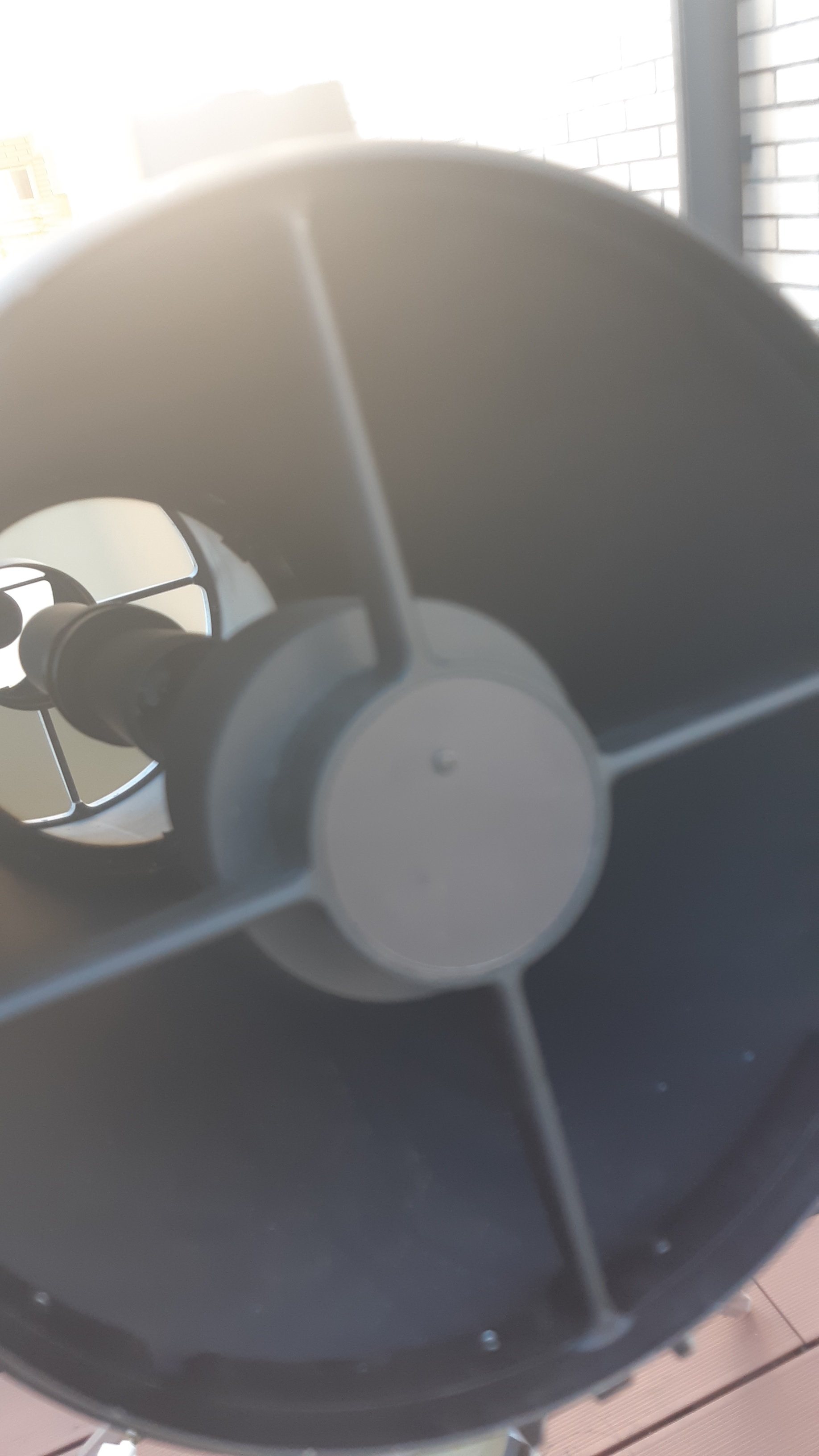

Le primaire est poussiéreux mais á priorie en très bonne état, il a déjà été nettoyé mais pas de rayures visibles.
Le secondaire á egalement l'aire d'être en très bon état.

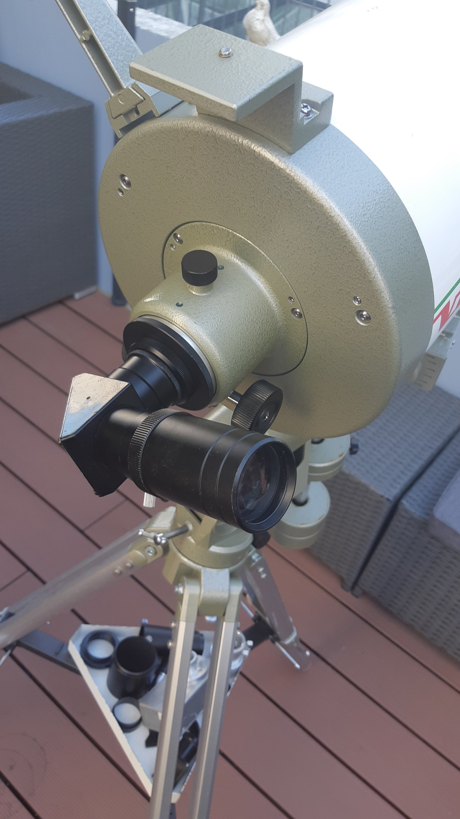

La mécanique du telescope est nickel, PO nickel, crémaillère nickel, tout est fluide.

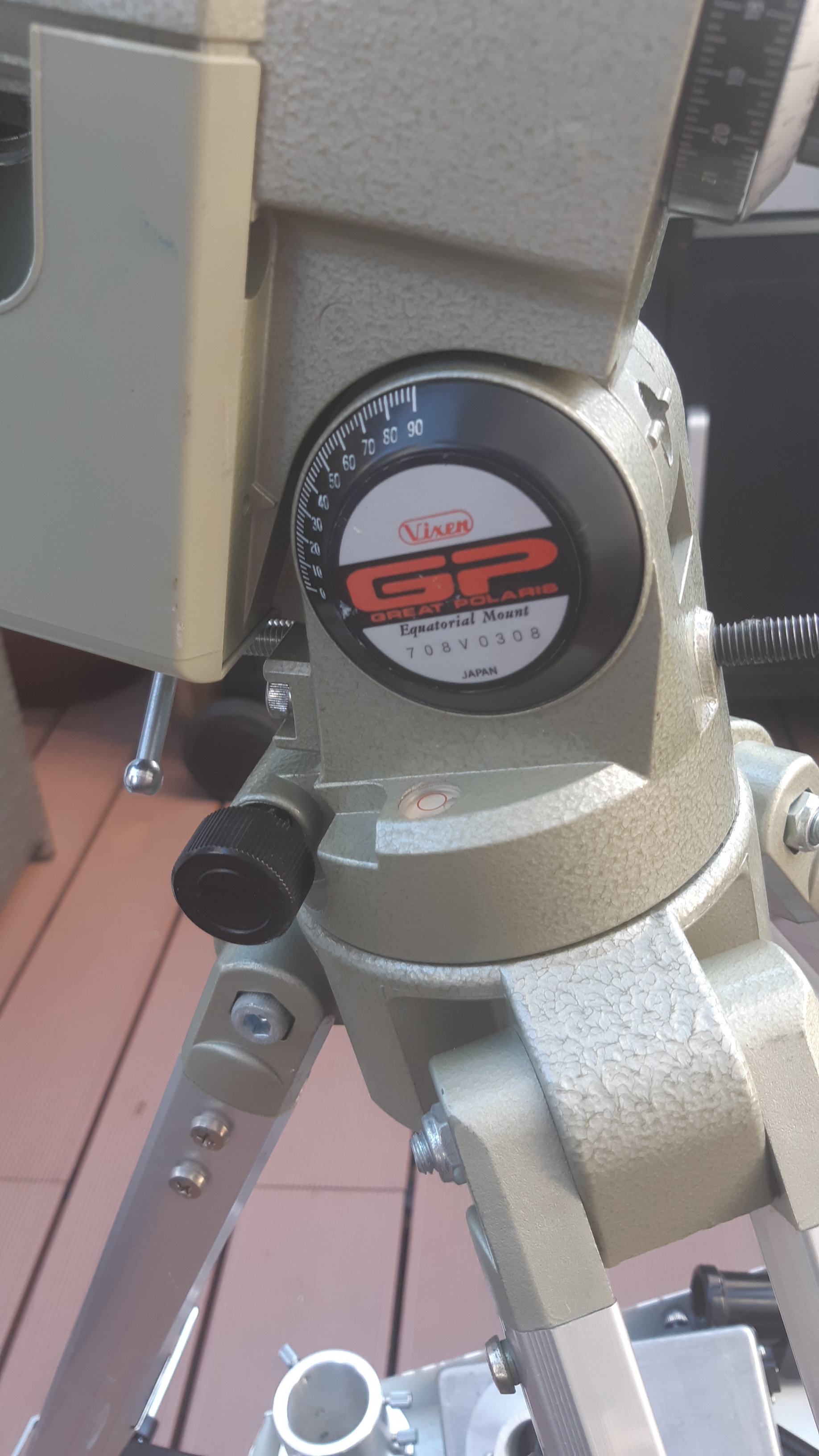

La monture est hs, un des frein est ko et un des moteurs est également ko.
J'y ai jeté un coup d'oeil, vision diurne nickel.
Alors voila ma question:
Quel prix je lui propose?
Est-ce que quelqu'un peut m'en dire un peut plus sur ce telescope svp?

attention au correcteur intégré tout de même si il est déréglé apparemment c'est la misère à réaligner (limite inutilisable).
A tester biensur.
Voir davantage
Intéressant, comment je fait pour vérifier le correcteur intégré? Je connais pas trop cette formule optique
Im me semble qu'il y avait un fil de discussion sur ce tube qui était vendu d'occasion.
Un gars du forum était passé, et ne l'avait pas pris.
C'était un tube court de la même époque, sur monture Vixen, mais je ne sais plus si c'est vraiment celui-là.
'taing.... c'est dans quelle ville qu'on trouve des 200 dans les poubelles ?? 😲
Tube sympa mais très peu vendu dans nos contrées, de la grande époque Vixen, made in Japan... mais malheureusement réputé infernal à collimater :( ...
L'aspect cosmétique semble relativement bon, je parierai sur un simple faux contact quant au moteur qui semble KO...
Très difficile de donner un prix.... On est entre le télescope récupéré dans une poubelle.. et un tube un tout petit peu élitiste quand même.
Je confirme. Je reconnais le sol de la terrasse.
Monture HS.
Pour moi le miroir était HS aussi. J'ai pas osé le sortir pour vérifier. Mais je n'aurai pas su dire s'il était piqué ou constellé de taches genre chiures de mouche. Le type a du le sortir pour le nettoyer, mais comme tu as aussi dû t'en rendre compte, il n'y connait strictement rien. Attention qu'il ne l'ai pas nettoyé avec le grattoir de son éponge!
Idem le porte oculaire était tordu. Le propriétaire l'aurait il remplace? Ou fait une réparation de fortune??
Bref. J'avais proposé 250€ (avec en tête l'idée de monter a 350€) pour le tube AVANT de le voir, et le gars avait refusé.
Je n'ai pas cherché à négocier lorsque j'ai vu sur place.
Par contre, y avait deux oculaires intéressants
Incapable d'évaluer le correcteur intégré. Sale c'est clair mais a part ça?
J'étais vraiment triste pour ce pauvre scope. 😞
Si vraiment le miroir est en bon état et que le PO fonctionne alors oui, pourquoi pas 250€ pour le tube et 300€ avec les deux oculaires.
Laisse tomber pour la monture, même le trépied était HS.
Modifié par bpollet
  Le 23/06/2020 à 21:02, macfly51 a dit :
Voir davantage
Le moteur a été enlevé et on accède avec le doigt a l'intérieur de la monture. Les pignons sont lisses.
Les freins ad et dec ne serrent plus rien.

Bah il suffit de remplacer le pignon d'entrainement par un galet lisse. :be:
Blague mise à part comment le précédent proprio a-t'il réussi à "bouffer" les dents ??
Faut quand même y mettre du sien !

Le scope a effectivement été trouvé dans une poubelle... D'un club astro.
Pour moi un club ne se débarrasse pas d'un scope sans une bonne raison. Meme si l'assoc est dissoute, au pire un membre part avec pour 1€ symbolique.
Je pense que le tube est beaucoup trop lourd pour cette pauvre GP et que mal utilisé/équilibré le poids et les années ont eut raison des dents.
Paix à son âme...
J'ai une GP (ma seule monture équatoriale), j'espère qu'elle ne finira pas comme ça...
