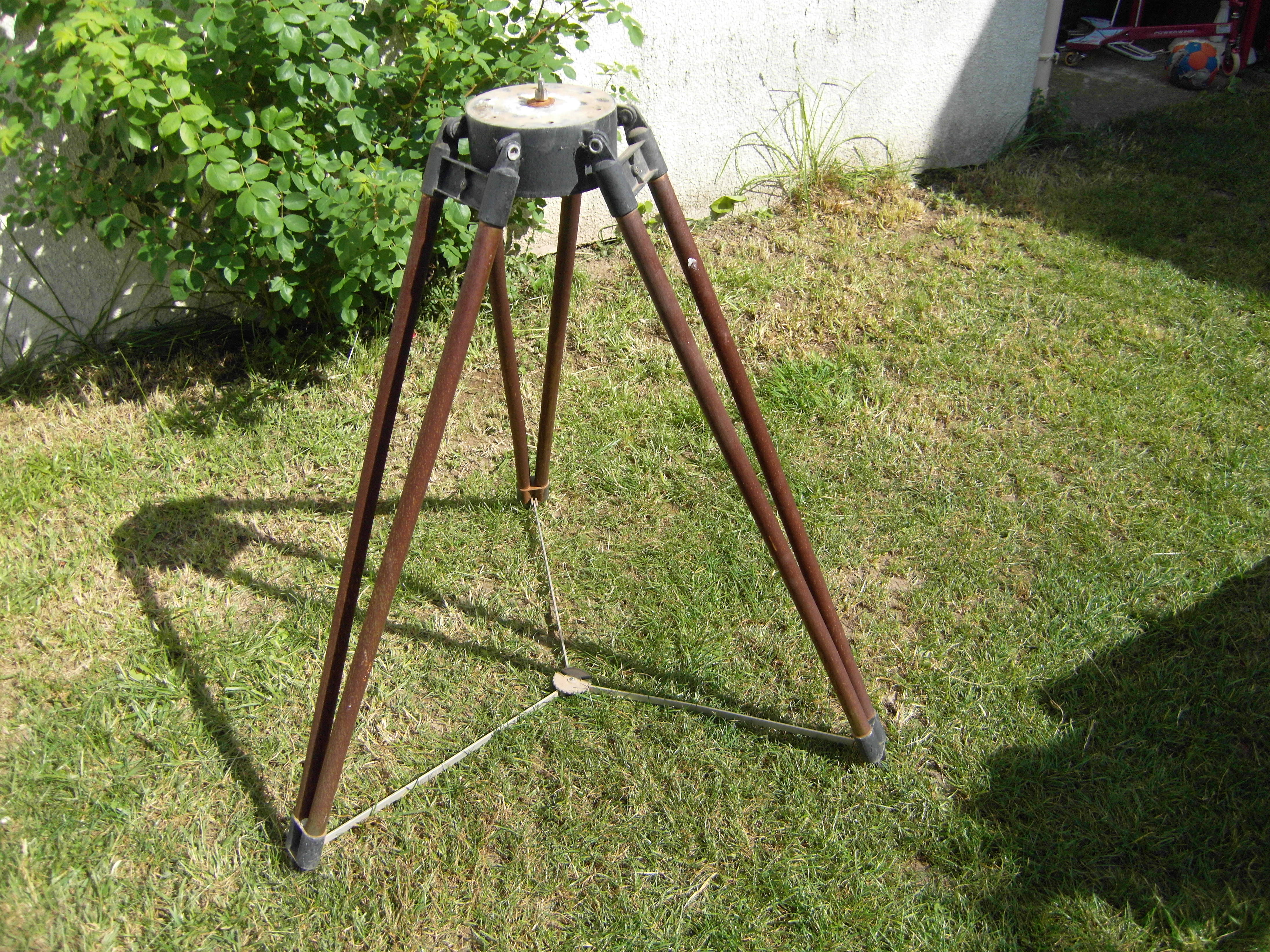

il y a 1 minute, martial_julian a dit :
bof, c'est rien du tout, un coup de nettoyage antirouille et hop
On dirait plus un support de barbecue, du coup, non ?

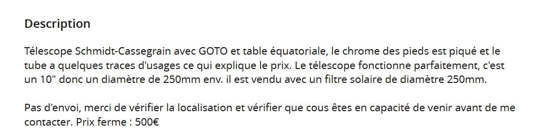

500 boules pour un SC 250 Goto et un filtre solaire ça vaut bien le coup de passer un peu de papier de verre sur le trépied !
C'est une super affaire :)
L'occasion de se lancer dans une -petite- restauration pour un petit prix mais un diamètre déjà intéressant.
Il ne devrait pas rester dispo longtemps.....
Il y a 16 heures, macfly51 a dit :
C'est déjà fait (Annonce introuvable (leboncoin.fr))
500 € pour ce LX 200 10 " avec filtre solaire et table équatoriale (même si ce n'est pas la plus chère), c'était une affaire qui n'allait pas trainer.

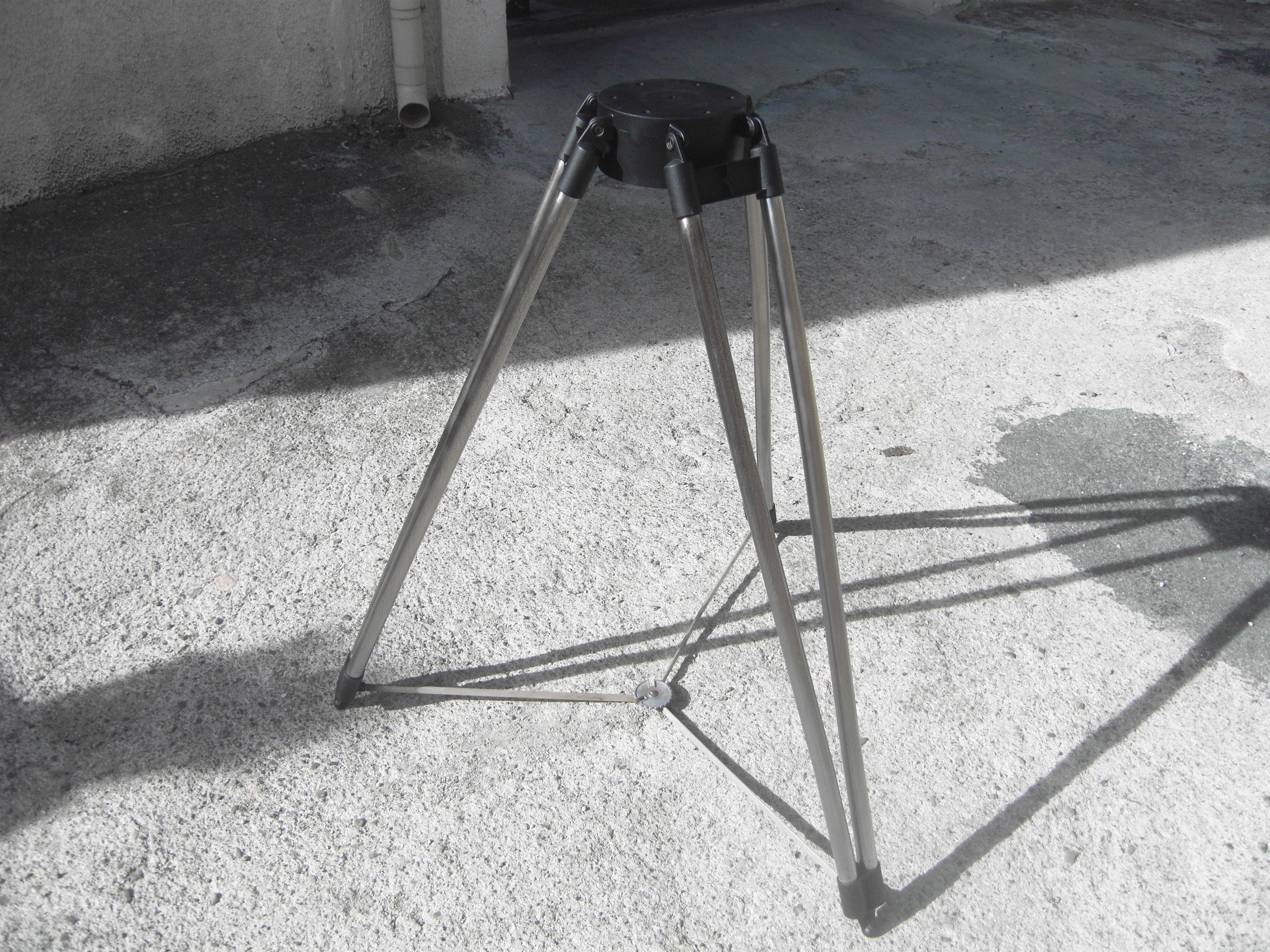

Heuuuuu... Honte sur moi, mon trépied à le même problème (en fait, un pied sur les trois) : Comment tu fais le coup de l'antirouille sur un truc chromé ? J'ai essayé du "miror" mais autant pisser dans un violon. Si quelqu'un connait le produit qui va bien ou une procédure ? Je me demandais si chez un shipmachin, un nettoyant inox ferait pas l'affaire mais j'ai peur que ce soit trop agressif...
Il y a 2 heures, alaindumercantour a dit :
C'est celui orienté au Nord ? Il y a aussi de la mousse qui s'est déposée dessus, avec parfois des escargots lovés dans leur coquille ?
Modifié par Alhajoth
  • Comme je me gausse! 3
Aucun escargot, ni mousse, uniquement un gecko très mignon et son bébé éclos à l'automne. En plus le pied en cause c'est celui au Sud, sur un étroit balcon au Sud ! (le grand balcon large est au Nord)
C'est déloyal de se gausser ainsi...
Bon je vais voir si mon wd40 le fait.
Cet LX 200 10" était une super affaire. Cela ne vous aura pas échappé, il était équipé de la super table équatoriale qui se négocie d'occas 250€. Il ne faut pas s'arrêter à des problèmes cosmétiques. Quand on pense à la piteuse peinture des monture TAKA, à l'état des contre poids après quelques années...
Concernant la rouille sur le trépied j'ai résolu le problème comme suit pour une C8 qui avait passé quatre ans à ciel ouvert. (c'est le pied pour une scope de passer tant d'années à ciel ouvert 😄)
Ponçage à la toile émeri fine pour retrouver le brillant de l'acier. Protection avec un vernis brillant incolore. Ça tient encore après 10 ans.
AVANT
APRES
Modifié par bosgi
  • Merci / Quelle qualité! 3

Le 04/02/2021 à 19:14, alaindumercantour a dit :
Sur le trépied de mon C8,j'y suis allé au miror avec un grattoir vert pour la vaisselle (Et pas mal d'huile de coude) . C'était pas complètement rouillé mais pas mal piqué. C'est redevenu nickel.
Il y a 1 heure, Guilaume a dit :
C'est un trépied celestron ? J'avais déjà vu celui qui s'adapte avec le mono bras. Mais pas ce celui-ci. Il a l'air pas mal... Mais cette version était plutôt prévue pour l'observation terrestre c'est bien ça? Pas de suivi ni de réglage comme sur le mono bras. Moins stable certainement...
Modifié par SébLeSicilien
Bonsoir @alaindumercantour,
Sur les tubes acier/chromé j'ai toujours utilisé la paille de fer la plus fine, celle qu'on utilise pour décrasser les parquets en combinaison avec un liquide vaisselle le moins cher. Le chrome est très dur, il n'y a pas de risque. Quand c'est vraiment très rouillé, je badigeonne au pinceau en laissant agir avec de l'acide oxalique (également performant pour les taches de rouille sur les vêtements).
Ney
Ou du Belgom chrome avec de la paille de fer, puis un vernis. Je l'ai fait sur les pièces d'une mobylette il y a quelques années. Elles étaient bouffées, aujourd'hui elles sont comme neuves.

je suis allé le chercher aujourd'hui. Va falloir que je fasse pareil parce que c'est bien piqué et le côté  "gratounette" de l'éponge ou le WD40 n'y suffiront pas. J'ai démonté le trépied et la table pour refaire la peinture qui s'écaille (surtout sur les parties Alu), juste pour leur souhaiter la bienvenue, leur redonner une jeunesse, et me faire plaisir. Par contre toute la boulonnerie ( écrous, boulons, pas de vis) est en cotes US, faut que je m'équipe.
