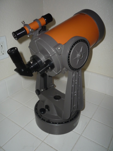

Existait-il des c5 orange ? Parce que vu la monture et le barillet, je ne suis pas sur que ce soit un 8 pouces ?
Edit :
J'ai trouvé çà en c5 :
