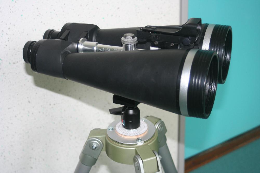

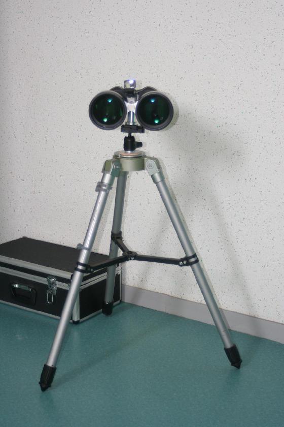

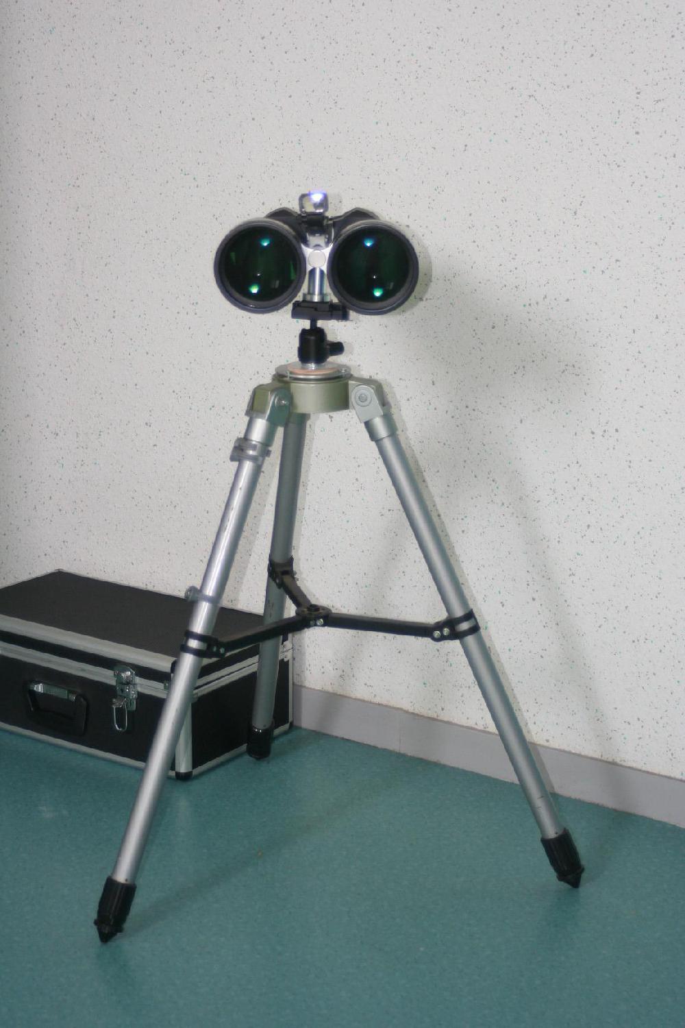

bonjour
Tu n'es pas obligé d'acheter du Manfrotto ....;)
pour mes 20X90mm j'ai rénové le trépied de mon vieux 114/900 Ganymède
avec une tête de trépied photo sur une platine en aluminium,la fixation s'effectue par une vis en 3/8" c'est stable ; le trépied se déploie à 1.50m
il y a du choix sur ebay:
http://cgi.ebay.fr/ws/eBayISAPI.dll?ViewItem&item=230914170131&ssPageName=STRK:MEWAX:IT&_trksid=p3984.m1423.l2649
; quand je serais moins faignant je me ferais un parallélogramme
bon ciel
CHAB

Je me rends compte que dans mon premier message je n'ai peut être pas été assez clair. En fait je dispose déjà d'une monture azimutale il me manque une petite pièce que je fixerais sur la barre centrale des jumelles, laquelle viendrait sur la monture qui dispose d'une queue d'aronde femelle et d'une platine avec différents perçages. Le montage de Chab (voir photo post 5) illustre très bien mon idée, mais dans son cas il me semble que cette pièce est montée d'origine sur les jumelles.

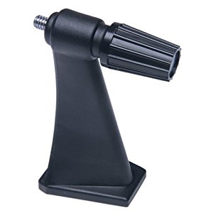

Ok mais comment fixes tu tes jumelles sur cette platine
Ok, ok.
Tu trouves ça facilement sur le "ouaibe" en cherchant "adaptateur trepied jumelle" ou "equerre jumelle".
Juste le cache de la vis centrale de réglage d’écartement des jumelles à faire tomber (c'est prévu et clipsable), et tu visses l’équerre dans le pas de vis qui se découvre. Et hop la boum... :D
