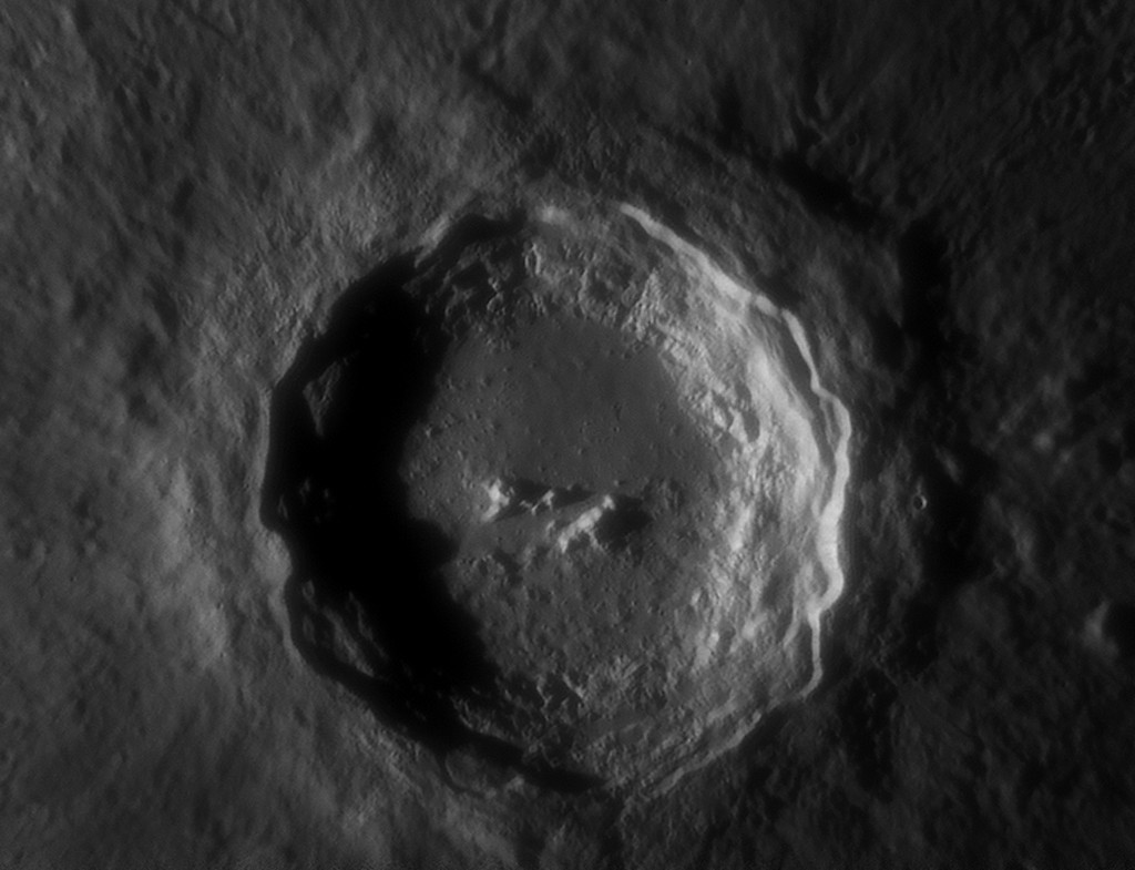

La turbu était annoncée comme bonne hier soir, l'idée d'aller faire des images de la lune était trop tentante !
T1000, Firecapture pour piloter une DMK31, Barlow3x si je me souviens bien, filtre IR, Autostakkaert, et suite du traitement par Philippe Tosi
Domamge que la caméra manque de champ..
Le blog :
http://stellarzac.wordpress.com
Modifié par Diabolo
Salut Diabolo,
Remarquable en effet ! ;)
Même si tu as un bridage par la turbulence, le diamètre fait clairement
la différence ! Je pense qu'une réduction à 80% le rendrait quand même plus
'piquant'.
Et puis en sous-échantillonnant un peu à l'acquisition, tu pourras
réduire le temps d'exposition pour mieux figer la turbulence.
Enfin le tri visuel s'imposerait pour tirer le meilleur parti de tes
images brutes.
Pour le problème de champ, j'ai la solution dans ma signature... :be:
Albéric
Merci Albéric,
J'ai suivis ton conseil, passage en 1024, sur le blog ça passe bien parce que ça redimensionne automatiquement, mais je n'y pense jamais pour placer les images sur le forum. Il faut que je creuse un peu cette vidéo, il y a en effet peut être des choses à récupérer. Question échantillonage j'y connais pas grand chose, je crois que c'était la barlow3x, justement placée pour récupérer un peu de temps de pose. Je fait des essais avec la basler 640 aussi, juste histoire de voir la vitesse et les débit...faudrait la même en plus grand...
Niveau cam, franchement, je suis pas accroc de la dmk31, c'est minus pour le 1M... faudra bien investir un jour ! Basler, Skynix ou autre....

Impressionnant :)
le "plateau" central n'est pas si plat que cela
on y aperçoit de multiples cratères
par contre c'est comme si c'était le négatif de Copernic, c'est peut-être l'éclairage qui fait ça
Coucou, superbe image que tu nous montre là :wub:
Pour info, on a un jeu avec ma femme :be: (qu'est-ce qu'on s'éclate) on voit "ton" copernic en "creux" et quand on passe sur celui de Wilexpel (très belle image également au C14 au passage) on voit "son" copernic en "bosse" ou vice-versa selon l'orientation de l'écran... Des fois sur une même image on ne voit pas tous les 2 la même chose !!!
Trop bizarre cette illusion d'optique, et le pire c'est qu'une fois qu'on l'a vue d'une façon, on n'arrive pas à forcer nos yeux à voir autrement sauf à changer d'écran !!!
Merci à vous !!! Teddelyon, bein j'ai le même problème mais en cours d'acquisition, c'est très désagréable, ça déconcentre et ce n'est pas évident de juger de la qualité de l'image pour faire la mise au point et décider du bon moment pour enregistrer.

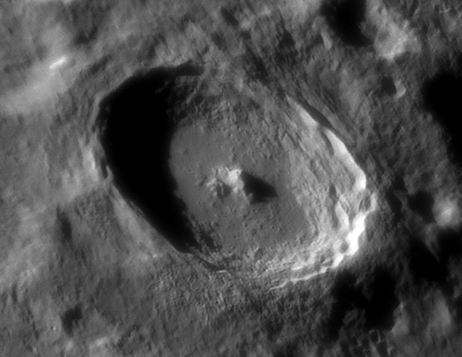

Et oui, je n'ai pas les caméras qu'il faut pour la une ou le soleil. J'étais tenté un moment par l'IDS mais j'ai pris la basler640, plutôt pour les planètes même si avec la Powermate4x Jupiter rentre à peine lors des oppositions. Ce qui m'embête c'est que les caméras à grand capteur son souvent assez "lente" au niveau du débit des images, il faut vraiment une super turbu pour les exploiter mais quand je vois ce que peut faire une Skynyx malgré son débit.... c'est qu'il y a bien d'autres paramètres.
Avec la Basler640, Tycho à une moment moins bon que pour Copernic, il me semble qu'il y avait aussi la barlow3x...ou la 4x... Il faut que je fasse plus attention à ça.
