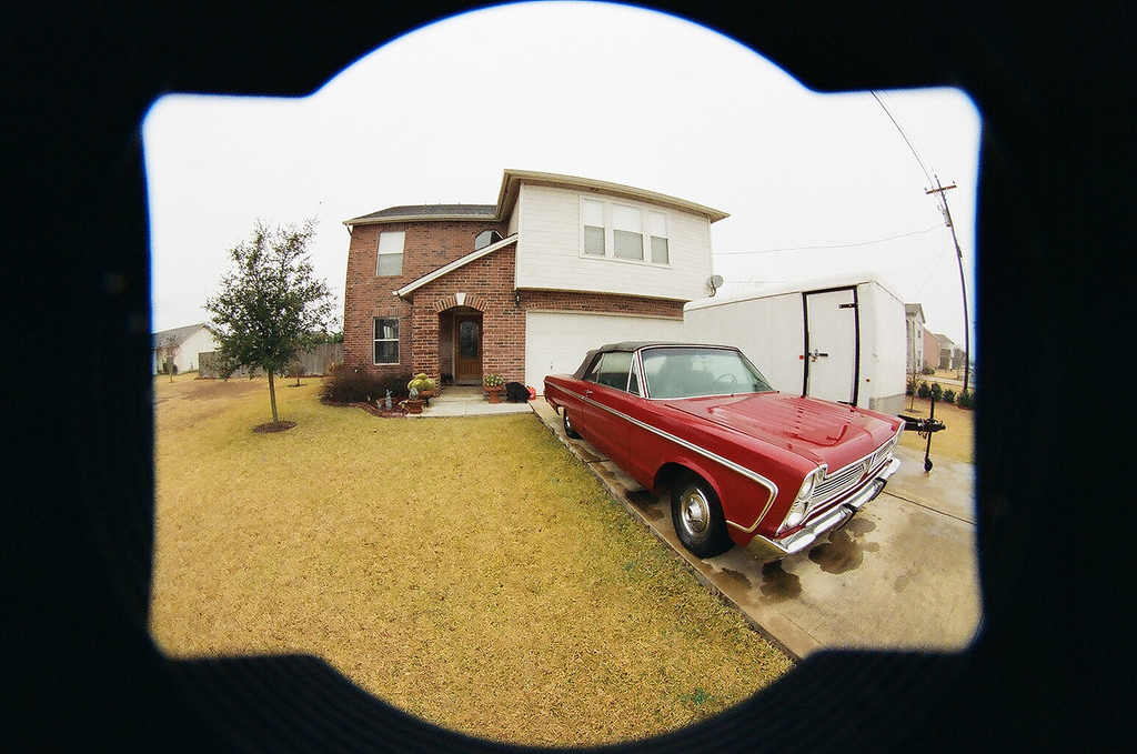

Puis le Sigma 10mm F2.8, assez comparable en réalité au Samyang 8mm en ce qui concerne le cercle image, comme semble le montrer cette image:
http://img534.imageshack.us/img534/8237/sigma10mm.jpg
L'ouverture maxi de 2.8 fait franchement envie, et on arrive à le trouver d'occase assez facilement et accessible.

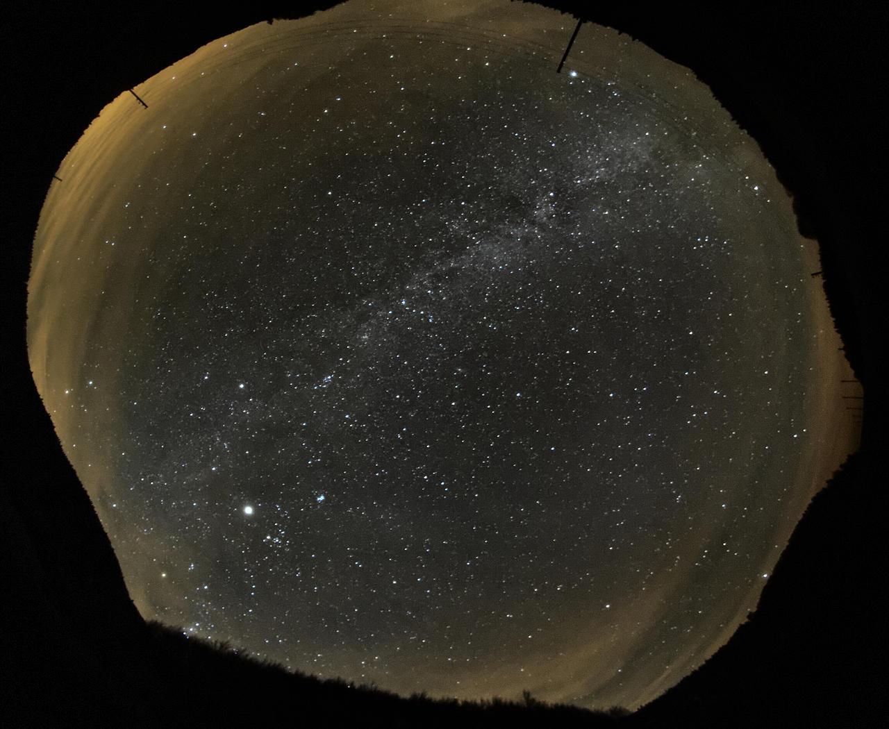

Un exemple obtenu au Samyang à pleine ouverture. Trente secondes de pose à 3200 ISO sur D700. J'ai "rasé" l'objectif et j'ai recalé la bague de mise au point pour que l'infini corresponde à la butée :
Oui, il y avait des cirrus ce soir-là, j'ai quitté les lieux peu après avoir fait cette photo, prise en posant simplement l'appareil sur le toit de l'auto, afin de ne pas figurer dessus.

Moot, merci pour cette image. On voit que lorsqu'il y a du relief, on peut obtenir un cercle entier, et on voit aussi, s'il n'y a pas eu de bougé (apparemment non vu les arbres) un léger astigmatisme. Mais il reste une sérieuse option, d'autant plus que le nouveau dispose d'un pare-buée démontable.

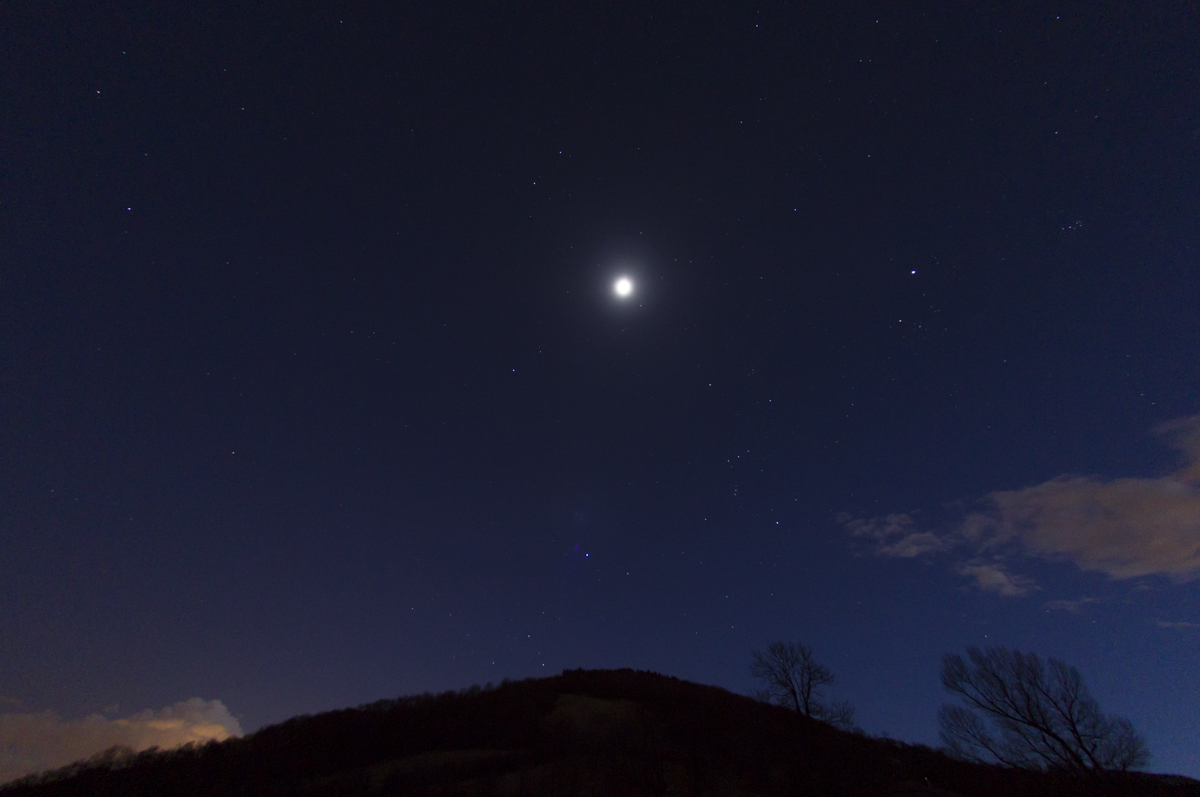

Un petit shoot de cette semaine c'est du fisheye redressé !
très peu de flare sauf avec une lune bien de face ;-)

Gandalf, merci pour la photo. On voit un peu de chromatisme, et le flare causé par la lune. Mais d'un côté l'image est redressée, donc difficile de bien voir pour le chromatisme.

  Kevinb a dit :
Les étoiles sont toutes allongées dans le même sens, pas de façon tout à fait uniforme, il a peut-être bougé (après tout, le toit de l'auto, ce n'est pas ce qu'il y a de plus stable, surtout qu'il y avait du monde qui attendait à bord d'icelle), ou bien c'est l'effet d'un quelconque décentrement car après tout, pour raser le pare-soleil, je l'ai démonté (dévissage du groupe avant).
En plein jour, je le règle à f/11 et la mise au point au minimum (30 cm). C'est net de la lentille frontale jusqu'à l'infini !
