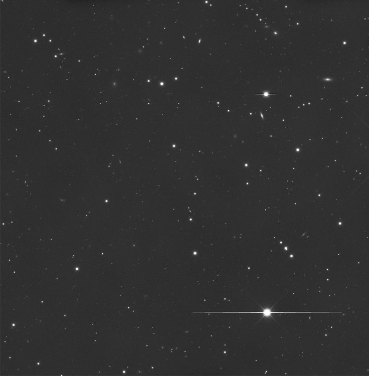

L'image ci-dessous a été intégralement simulée grâce au logiciel de simulation du télescope LSST. Celui-ci est capable de générer et de tracer des centaines de milliards de photons correspondant à une portion donnée du ciel en tenant compte de la turbulence atmosphérique, de l'optique du télescope, des caractéristiques physiques des capteurs CCD, etc. Le fond de ciel dû à la (faible) pollution lumineuse et à la présence éventuelle de la Lune est également simulé.
Le champ de l'image correspond à un unique capteur CCD, c'est à dire 1/189ème du plan focal de la caméra. C'est une pose unique de 15 secondes au foyer du télescope (8,4 m, F/D = 1.23).
Il faut un peu plus de 5 heures de calcul pour calculer une image comme celle-ci.
L'image non réduite est visible ici : http://boutigny.free.fr/Astronomie/LSST/LSST-1.jpeg
Si vous regardez attentivement l'image, vous verrez qu'il y a même quelques traces de rayons cosmiques qui ont été simulées.
L'intérêt de ces simulations est de permettre de tester la chaîne de traitement des images et les algorithmes d'analyse. On peut ainsi vérifier que les caractéristiques des objets qui sont reconstruits correspondent (ou non) à ce qui a été injecté dans la simulation.

Jolie. Pour être complet, est-ce tu peux nous préciser de quel coin du ciel il s'agit ? Et combien ça fait de pixels une telle image ?
Cette image fait un peu plus de 4000x4000 pixels (10x10 microns). L'ensemble des 189 CCD couvrant le plan focal compte 3.2 Gigapixels.
Je ne suis pas tout à fait certain de l'origine des paramètres de la simulation mais la zone du ciel simulée est probablement complètement synthétique et provient probablement d'une modélisation cosmologique (projet Millenium)
