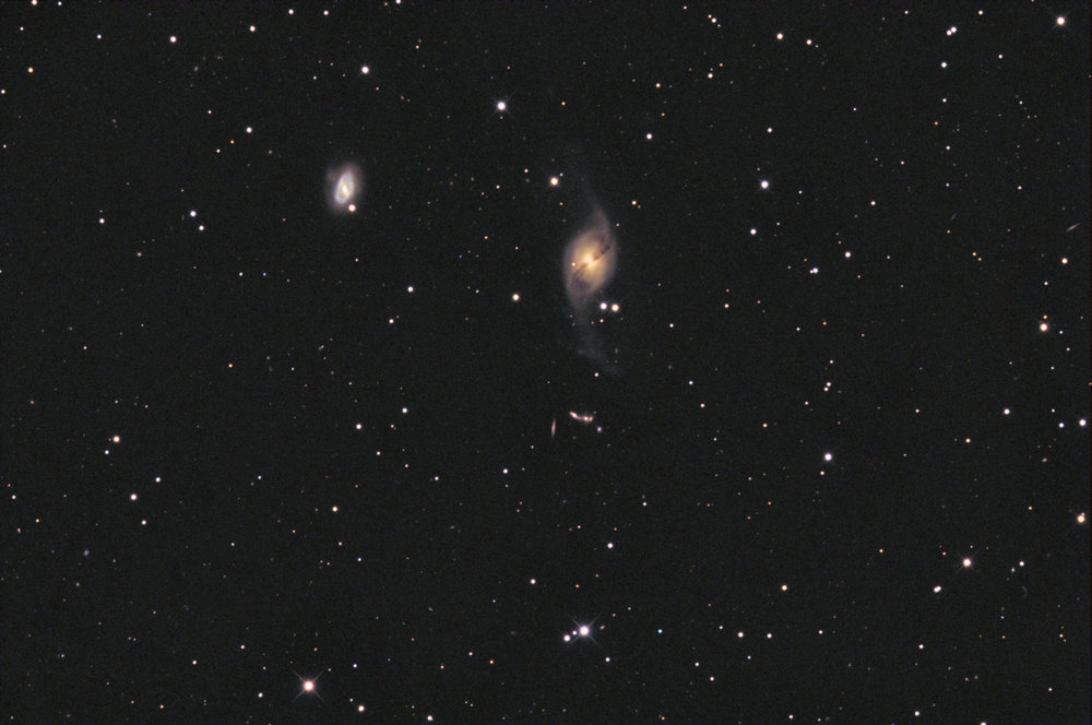

Voici l' image faite il y a une dizaine de jours d'une bien photogénique mais difficile galaxie située dans la grande ourse, c'est celle de NGC 3718;
Il n'y a pas trop longtemps deux images superbes de cette belle spirale ont été postées ici, l'image de David D , et celle effectuée à Puimichel au RC de 1 mètre.........
Bon, revenons à nos agneaux (Pâques approche!!)
Ce coin du ciel regorge de galaxies; la principale, 3718 est une belle spirale de magnitude 11,6, située à 120 millions d'AL.de taille moyenne, (8,2'*3,5'), elle fait partie du catalogue ARP sous le N° 214;l'ami Halton l'a classée dans la catégorie des galaxies irrégulières avec des zones d'absorption autour du noyau;c'est aussi une galaxie de type Seyfert; 3718 pourrait être en interaction avec la galaxie située en haut et à gauche de l'image, NGC 3729, dont elle est séparée de 11' d'arc environ.
Au dessous de 3718 se trouve un autre objet du catalogue ARP (arp 332), c'est UGC 6527, plus connu sous sa désignation habituelle, Hickson 56;
Cette chaine de galaxies dont les magnitudes tournent autour de 15--16 comprend également des galaxies de type Seyfert (B, C, D)
Coté technique, l'image a été faite avec le RC a 1850 mm de focale et la STL 6303; 29 poses unitaires de 5 mn pour la luminance en binning 1*1 et 7*3 mn
par couche couleur en binning 2*2; le guidage était assuré par le second capteur

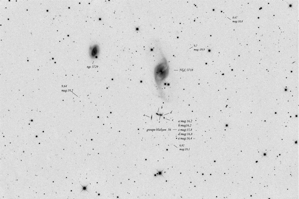

Je préfère poster directement l'image réduite de 50%, et non pas réduite à 1000 px , puis l'image inversée avec quelques annotations (quelques quasars lointains.......le chiffre du haut indique la distance du quasar en milliards d'AL, celui du bas la magnitude))

salut alain,
qu'est ce que c'est beau !!!
comme toujours tu sais parfaitement mettre en valeur nos bijoux célestes
amicalement
guillaume;)
Salut Alain,
Un objet que me fait envie mais à l'APN il est trop dur.
Tu nous sors un très joli bonbon galactique avec plein de petites pépites autour.
Bravo.
vivement le beau temps en espérant que ça ne fasse pas comme l'an dernier où le printemps a été pourris sans aucune sortie pendant 2 mois.
la résolution et la magnitude limite sont vraiment très très très sympas! :)
une image qu'on a bien de plaisir à regarder, je trouve .... voir à contempler! :D
a+
stéphane
Bonjour Alain ,
Encore une belle version du bombon qui sort sur le forum. L'extension en forme de 'crosse' est bien visible. Pour faire apparaitre les plus faibles extensions tu as du tirer sur les curseurs (comme j'avais du le faire d'ailleurs), sur mon ecran cela se ressent par un bruit de fond plus marqué que d'habitude.
Qu'elle est ta FWHM moyenne sur les brutes?
Le vaste champ que tu nous proposes autour de NGC3718 permet de deviner et de découvrir un nombre assez incroyable de 'pétouilles' d'arrière plan. Pour ce genre d'objet de pouvoir proposer de tels champs est vraiement idéal je trouve.
