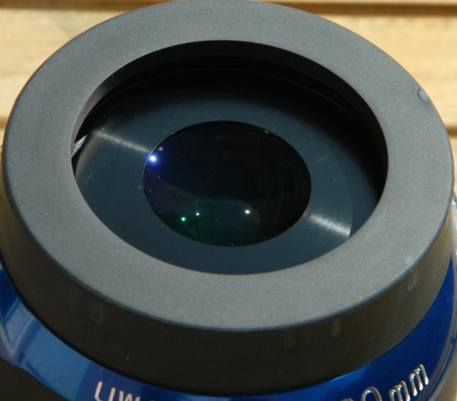

J'ai reçu des photos du 30mm et il y avait un pet sur la bonnette plus le fait de devoir acheter un filtre j'ai laissé tomber.

Je n'ai pas vu le pet sur le meade UWA :?:
