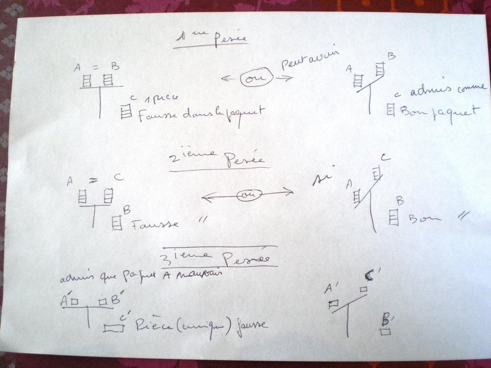

Bonjour.
Je fais 3 paquets avec les 9 pièces.
Je laisse un paquet de côté et compare les 2 autres avec A et 2 possibilités pour les pesées 1 et 2.
A la pesée 3 même principe pour comparaison uniquement des pièces du paquet qui a été considéré comme pas bon.
Modifié par bang*gib
