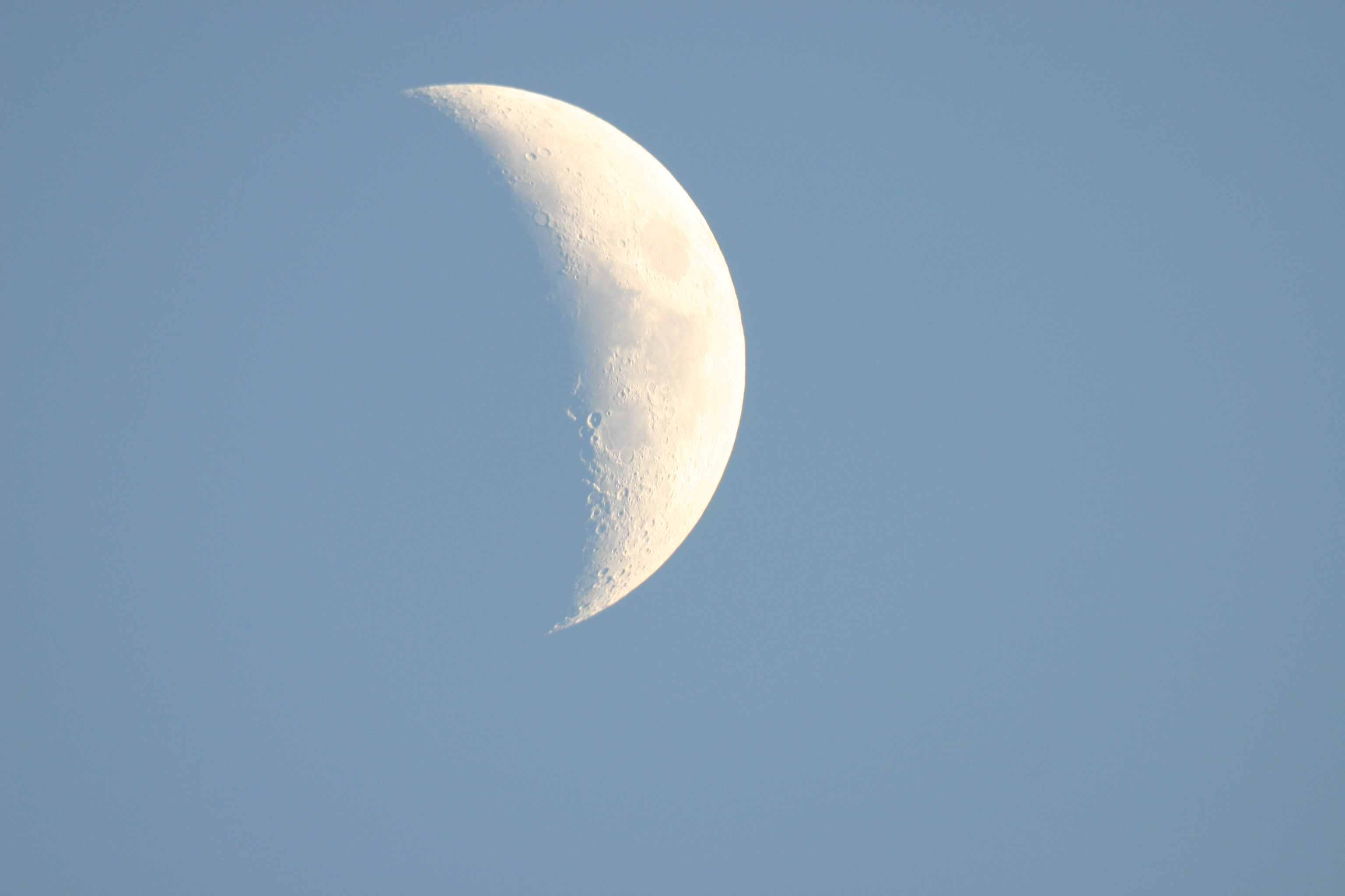

Oui bien sûr qu'il est toujours possible d'utiliser le mode rafale, j'ai utilisé cette méthode à l'aide d'un simple compact, mais ensuite il faut charger tous ses clichés dans son logiciel - genre Registax - et trier à la main ses photos pour ne conserver que les meilleurs ; le résultat finale est acceptable.
L'image ci-dessous a été réalisé en digiscopie avec un petit Mak de 127 mm et d'un compact Casio ZR100 avec le mode rafale.
