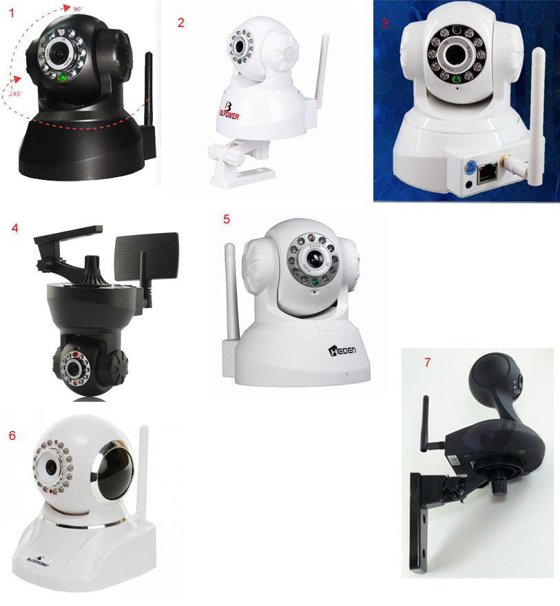

poste fixe toit coulissant, en remote
l'idée: surveiller le ciel et le suivi des opérations, notamment lors de la mise en parking et de la fermeture du toit
le netbook dédié étant passablement surchargé, et disposant d'un réseau filaire, j'ai pensé à une caméra Lan
une petite sélection

cam_surv.jpg?psid=1
connaissez-vous un de ces matos?
si oui, interface pratique? sensibilité? infrarouge gênant pour CCD à 2 ml distance? sensible à l'humidité?
d'autres suggestions?
Salut Môsieur, j'ai une de ces caméras que j'utilise pour de la surveillance à distance, elles ont un rendu en intérieur qui est correct l'interface est rapide et pas trop complexe à configurer, ce sont des caméras sensible à l'humidité donc si tu les mets dehors il faudrait faire un abris et pourquoi pas les habiller.
L'infrarouge tu peux le désactiver depuis ton poste de commande
J'ai utilisé la mienne en extérieur mais l'été et à l'abri de la pluie.
Si tu en as les moyens vise une caméra IP extérieur qui aura un bien meilleur rendu à longue distance.
en règle générale, ils annoncent +-15 m
l'idéal serait peut-être de lui coller une petite CCD (Ptgrey par ex) sur le dos pour vérifier la présence de nuages

attention toutes ces cameras sont fabriquées par Foscam, ils y mettent juste leur firmware, souvent bugger pour certain.
Donc je te conseille la marque Foscam , je te conseille les dernières générations, les séries 8918, car tu peux couper les LED IR (qui peuvent te gèner en L) (tu tapes "foscam 8918"
dans ebay)
toutes ces cameras sont en VGA soir 640x480
ca donne cela (dans le noir complet) :
Tu as les series 9821 qui elle est en 1280x720 , un peu plus chèere mais d'une toute autre qualité visuel.
Enfin pour piloter tout cela tu as le logiciel ISPY http://www.ispyconnect.com/
il est gratuit, il te permet de visualisé un peu toute les cameras, (rotation aussi) et surtout sauvegarder des images, transfert FTP sur ton site web
dans ebay)
