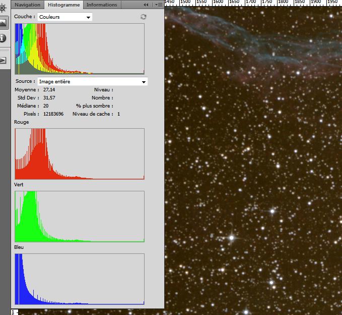

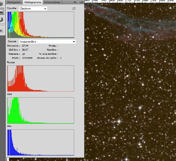

voici un exemple: j'ai pris une image raw (en 14 bit) empillé par DSS sans dark, flat et offset puis sauvé en format TIFF en 16 bit. J'ai ensuite étalé l'histogramme pour avoir une valeur moyenne autours de 25/30.
L'histogramme montre que toutes les couleurs sont présentes de manière "continue".

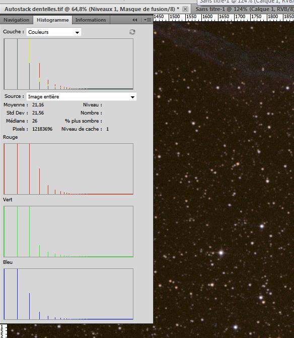

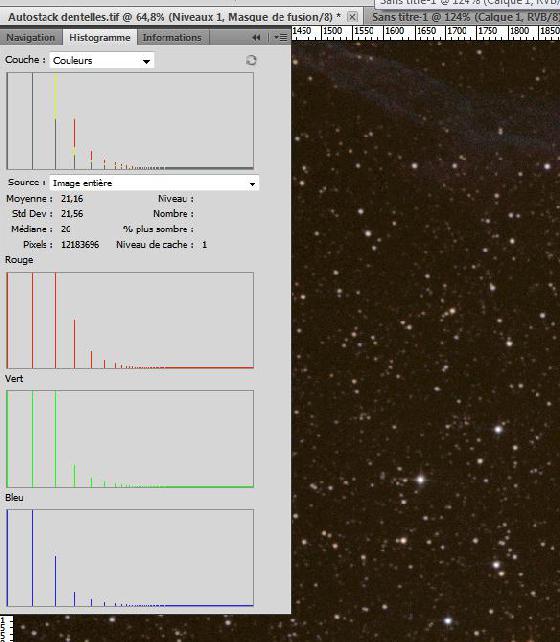

Sur la photo suivante, l'image TIFF a été convertie en image 8bit. Cette conversion corresponds plus ou moins au passage en JPEG. De nouveau, j'ai étalé l'histogramme pour avoir une valeur moyenne autours de 25/30.
L’histogramme est cette fois discontinu. Il manque des couleurs (des nuances des couleurs).
Ces deux images représentent le choix du raw et du jpeg. Avec du jpeg, quand tu cherches à mettre en valeur les détails les plus fins, les moins lumineux, tu obtiens un histogramme à trou. Tu n'as pas cela avec une image raw codé en 12 ou 14 bits (en fait, tu finis pas avoir cela si tu étales beaucoup).
Un histogramme à trous = un histogramme avec un bruit particulier.
