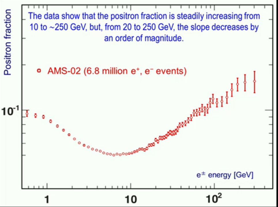

Et voici la mesure principale d'AMS, à savoir la fraction de positons dans les données en fonction de l'énergie :
La montée de la courbe et la diminution de la pente à haute énergie est compatible avec l'annihilation de neutralinos (candidats pour expliquer la matière noire). Malheureusement les données ne permettent pas pour l'instant de mesurer la chute rapide de la fraction de positons à plus haute énergie qui doit être observée pour confirmer l'hypothèse des neutralinos.

  Dom de Savoie a dit :
Dominique
Il faut ajouter que les données de AMS-02 confirment l'excès observé par PAMELA et Fermi. Et que cet excès n'est pas compris pour le moment.
En effet, on aimerait bien savoir ce qui se passe un plus haut en énergie... Il faudra attendre quelques années pour avoir suffisamment de particules...
Pour donner une idée, le point à 350 GeV est obtenu avec seulement 72 événements, sur presque 7 millions en tout (electrons+positrons).

Il ne faut pas s'emballer trop vite, il faut vraiment qu'AMS mesure la fraction de positons à plus haute énergie et mette en évidence une coupure nette dans le spectre. Sans cette coupure, l'excès peut-être expliqué par des sources cosmiques standards.
L’excès de positons dans l'hypothèse matière noire peut aussi être dû à autre chose que la supersymétrie. Il y a notamment la particule de Kaluza-Klein la plus légère, prévue dans des modèles avec dimensions supplémentaires, qui peut aussi donner un excès de positons.
Et comme le dit Éric, pour le LHC tout se trouve peut-être à plus haute énergie.

Comme toujours et c'est très bien ainsi, un résultat comme celui qu'AMS a présenté hier, déclenche une discussion dans le monde scientifique. Voici un article qui expose une vision critique de la mesure, ou plutôt des mesures (AMS + PAMELA + FERMI) sur la fraction de positon dans le rayonnement cosmique : http://resonaances.blogspot.fr/2013/04/first-results-of-ams-02.html
En gros, ça dit qu'une telle augmentation de la fraction de positons à haute énergie est difficilement compatible avec des candidats raisonnables pour la matière noire, car la section efficace (~probabilité) d'annihilation serait bien trop grande.
L'article dit également que même si AMS voit dans quelques années une diminution de la fraction de positons à haute énergie, il sera très difficile d'être certain que cela est dû à la matière noire.
Pour comprendre le ton de l'article, il faut aussi savoir que la personnalité de Sam Ting irrite une partie de la communauté qui peut avoir tendance à sur-réagir (toutefois je trouve l'article assez raisonnable).
Bref, attendons la suite. AMS va sans doute sortir prochainement des résultats sur les antiprotons et les anti-deutériums qui compléteront les données sur les positons.
De toutes façons, la compréhension des phénomènes observés passera par des mesures multiples.
Dominique
