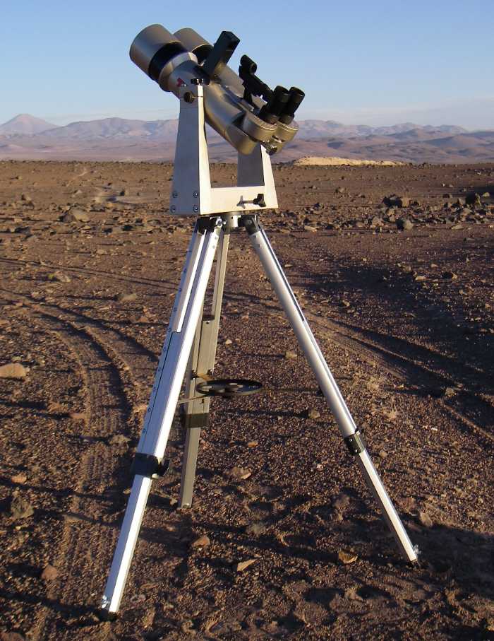

Personnellement j'ai opté pour les TS 28x110, la rotule reste à demeure sur le trépied et la semelle de fixation sur les jumelles.
Je déplie le trépied et clip les jumelles sont installées en moins d'une minute!

Après avoir essayé différent supports du commerce, dont la stabilité de certains laissaient beaucoup à désirer ( sinon ils sont très lourds et chers), j'ai fabriqué une fourche prismatique cloisonnée très légère en cp de 4 mm.
Les paliers sont en cp de 19 mm. Elle est très rigide et démontable en 3 parties. L'assemblage est maintenu par 4 tiges filetées de 4 mm qui traversent l'ensemble.
C'est très efficace, c'est une des meilleures montures de jujus que j'ai essayé.
Le tout est monté sur un vieux trépied de 115/900. C'est très cohérent et très transportable pour voyager. J'en suis très satisfait, aussi bien en diurne qu'en nocturne.
Il faut bien comprendre que si le support des jumelles n'est pas super stable, ça ne sert à rien d'avoir une bonne optique. La monture est aussi importante que celle-ci.
Voila le travail :
