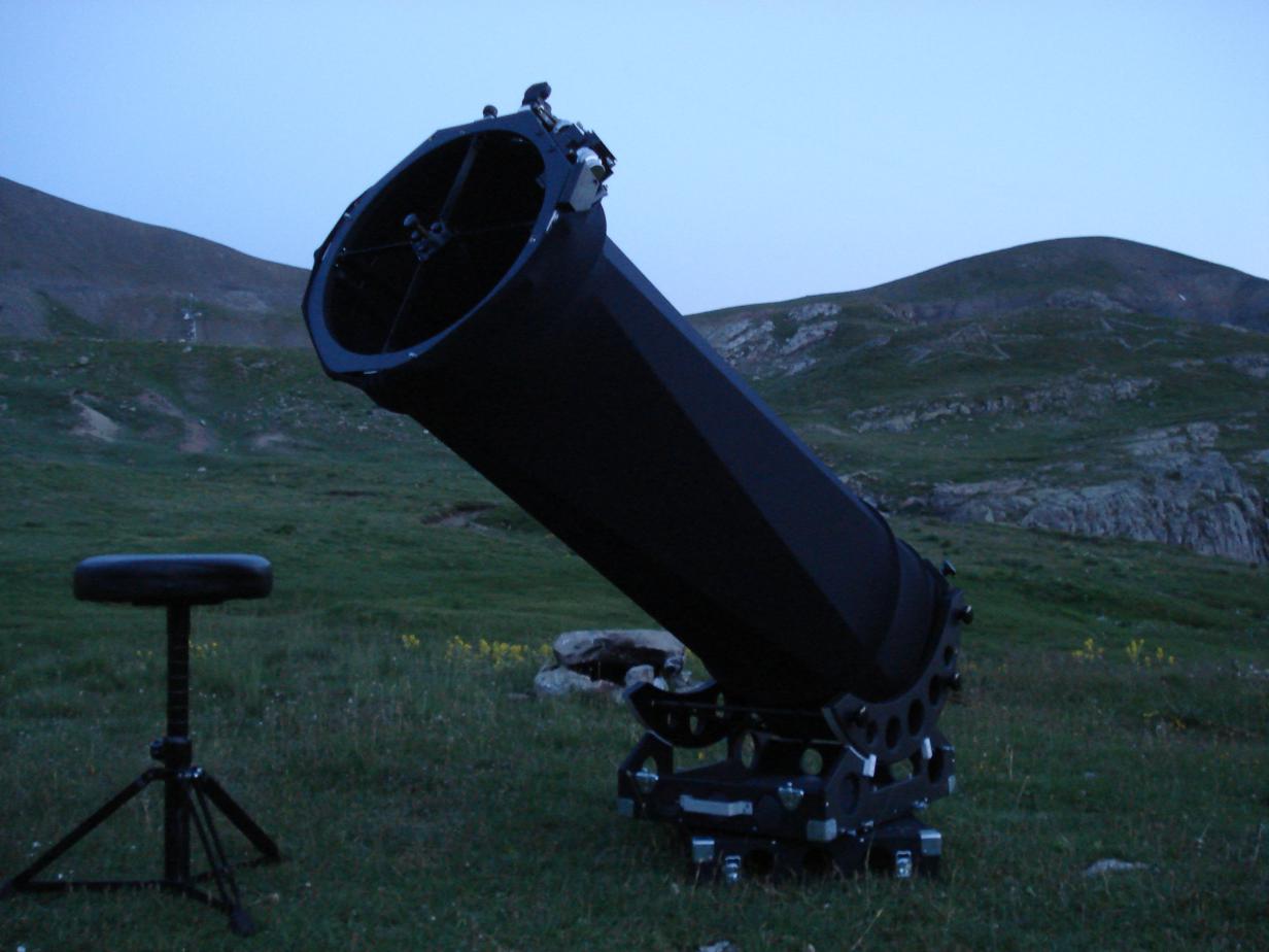

Mise en place de 2 paires de patins en téflon sur le barillet permettant d'éviter un déplacement latérale de la structure du dobson, lors du déplacement en altitude de ce dernier.
patins téflon arrière.
Yann.
Modifié par yanozki
Joooli ! ;)
As-tu fait des points "zig-zag"?
La housse ne gêne-t-elle pas le déplacement du P.O.?
N'empiète-elle pas sur le passage de la lumière (miroir coupé)?
Que de questions, je sais, mais y étant déjà passé... :rolleyes:
Bon ciel!
Bonsoir bilou t, pour te répondre, oui j'ai fait des points en zigzag sur la plus grande des coutures.
La housse ne gêne pas pour la mise au point avec le PO et ne gêne pas pour le cheminement de la lumière.
Si tu as d'autres questions, il n'y a aucun souci.
Yann.
Oui! :be:
As-tu cousu autour du trou du P.O.? Si oui, pas trop galère?
M'étonne que ça ne gêne pas le passage de la lumière, j'ai été de mon côté obligé de faire 3 ptits tuyaux souples pour tendre en dehors la jupe. :refl:
