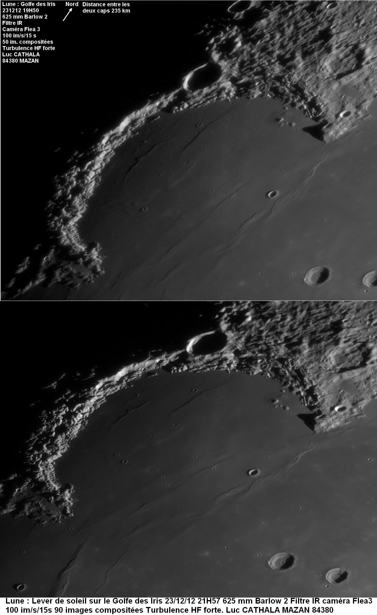

A défaut d'imager j'explore mon disque dur.
Dans ce post http://www.webastro.net/forum/showthread.php?t=102560 il y avait un Golfe des Iris qui n'était pas terrible.
J'ai trouvé une autre acquisition faite 2 heures plus tard avec une Lune un petit peu plus haute et un télescope bien plus en température on voit la différence malgré un turbulence forte.
J'ai donc fait un comparatif qui permet aussi de voir l'avancée du Soleil sur le relief en 2 H.

Whaouu, c'est vraiment excellent, l'ajout du filtre IR a été déterminant !
Ça doit être difficile de maitriser une ouverture pareille !

très belle perf avec ce 625mm ! Je trouve la seconde encore mieux que la première ?

Le but était de montrer le gain en précision grâce à la diminution de la turbulence atmosphérique (lune un peu plus haute) et instrumentale (moins d'écart de température entre le miroir et l'air).
Sûr qu'on peut mieux faire mais dans mon coin ce sera dur.

belles prises Luc :) on voit une différence nette au niveau de la résolution entre les deux images, tu es loin de la résolution théorique du 625mm mais il est clair que ds notre région c'est trés difficile de faire du planètaire ,Lunaire avec de gros " bouzins"

Il ya un autre facteur qui est en faveur de la deuxième image, c'est le nombre d'images composités, en effet la première est un peu bruitée peut être à cause de ce facteur là.
Que ce soit pour la première ou la deuxième, et à ce petit nombre d'images compositées , elles sont bien réussies et bien vu la regression de l'ombre

Quand je traite une image je teste divers nombres d'images compositées cela permet de trouver le meilleur ratio détails bruits, moins d'images plus de détails mais plus de bruit.
Pour la résolution la vallée du Rhône est une catastrophe côté turbulence.
De plus pour le moment j'ai de l'astigmatisme sur le 625 ce qui limite aussi la résolution.
