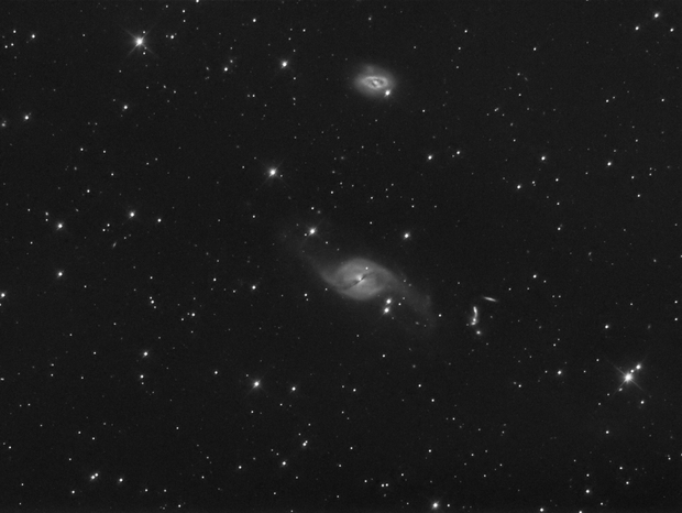

J'ai recherché sur le forum et je n'ai pas trouvé d'utilisateur de Newton 150/750 ayant fait cette galaxie.
Donc je pense que c'est un peu une première, (vous me confirmerez ou pas)
Donc NGC 3718 dans la grande ourse.
J'ai 63 poses de 90 sec.
SW 150/750+Atik 314L+ en lum
Guidé par EQ-g + orion 80/400 + PL1M + guidemaster
Traitement avec PixInsight
J'ai aussi la couleur à traiter mais je vous présente déjà une couche lum ;)
L'image est cliquable pour la full.
A vos commentaires
Très belles extensions galactiques
les étoiles carrées sont assez originales :be:
ça vaut mieux que mes étoiles ovales :D
le champ qu'offre le 150 est parfait pour ce genre de groupe

Je m'étais régalé l'an dernier sur ce champ là avec le 150/750 et la tique (http://www.astrobin.com/9213/0/?mod=none).
Les galaxies sont supers sur ta luminance, vivement la couleur ! Tu as une idée pour tes étoiles bizarres ? La collimation, l'araignée, obstruction du PO ?
Jean-Phi
Modifié par apricot
Bonsoir
Trés joli groupe avec une bonne détection en fond de ciel. La 314 est un bon détecteur qui forme un bon couple avec ton 150mm :)
C'est vrai. C'est Pixinsight qui te fait des étoiles carrées ? Ou alors as tu pratiqué une réduction avec un coeff un peu trop important ?
Bon, ceci dit c'est trés bon quand même, il faut relativiser, c'est fait au 150..
Les étoiles sont carrés .
J'ai fait une déconvolution sous PI, je vais peut être revoir le traitement ;)
Merci pour les conseils.
Apricot avais-tu posté ton image? j'ai pourtant cherché mais je ne l'a pas vu
Bon je sais rien de grave non plus!

salut didou,
cette luminance est de toute beauté très fine et pleine de détails, j'ai hate de voir la LRGB ;)

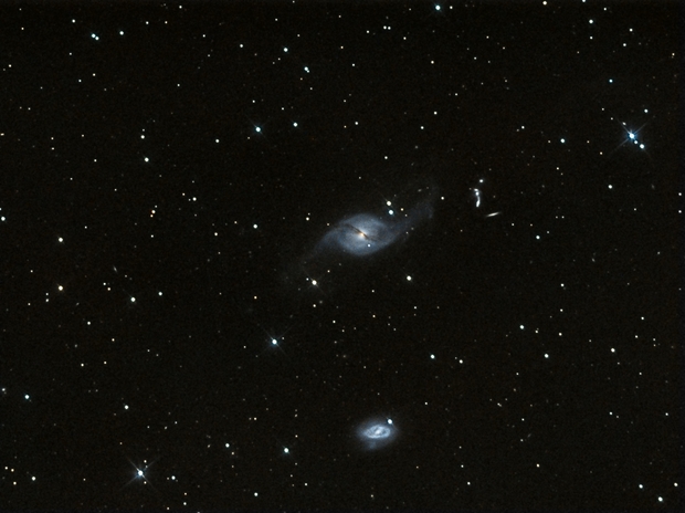

guillaume;)
Merci pour vos commentaires qui me vont droit au coeur.
J'ai la couleur à peaufiner mais les premiers traitements LRVB ne donne pas le résultat attendu, je recommence donc du début...
Encore un peu de patience ;)
Yann, une semaine après :
Bon comme dit sur notre forum SAH,
je ne suis pas complètement satisfait...
pour les utilisateurs de PI, j'ai tenté de suivre ce tuto:
http://pixinsight.com/forum/index.php?topic=4865.0
mais j'arrive pas à aussi bien surtout vers la fin ...
Donc j'ai fini sous toshop pour la partie "cosmétique"

Gg
Modifié par gglagreg
Oui j 'ai noté pour le décalage vers le bleu !
Elle nous fonce dessus ...
plaisanterie à part, je débute pour ce qui est du LRVB, donc j'ai encore du boulot.
Là le traitement était avec PI, je le retente de l'autre coté avec Iris pour voir la différence.
La lum semble bien plus propre avec IRIS (y'a pourtant pas de raison!)
Wait and see
