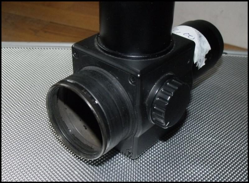

J’ai acheté aux JOA un flip mirror. Je m’en sert devant mon boîtier 350D, et, coup de chance, un de mes oculaires Plossl 10mm enfoncé à fond correspond exactement à la mise au point du boîtier.
Seul souci, pas de filetage pour filtre à l’avant, juste le striage anti reflets, en tout cas ce n’est pas du diamètre pour filtres 2 pouces.
Mais il suffit de coller une monture de filtre photo en diamètre 48mm après avoir démonté le verre. Et ça tombait bien j’avais un vieux filtre jaune inutilisé dans mes stocks.
Ce que j’ai fait avec un peu de colle époxy après un dégraissage sommaire au coton tige et acétone des 2 surfaces striées ou filetées. Comme il y a un jeu conséquent (de l’ordre du mm) j’ai bien veillé à positionner la monture sur l’axe pour que ça passe sans problème dans le coulant 2’’.
Attention d’ailleurs à ce que la monture de filtre ait un diamètre extérieur inférieur à 50,8mm, il doit exister des montures épaisses qui ne conviennent pas.
