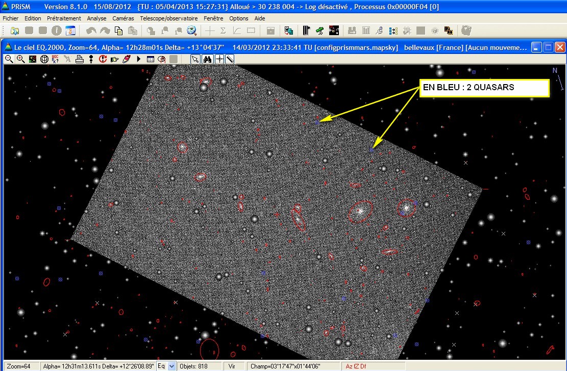

Je me suis alors lancé dans l'analyse de photo astro par astrométrie et photométrie, un domaine d'activité que je découvre et que je trouve fort intéressent.

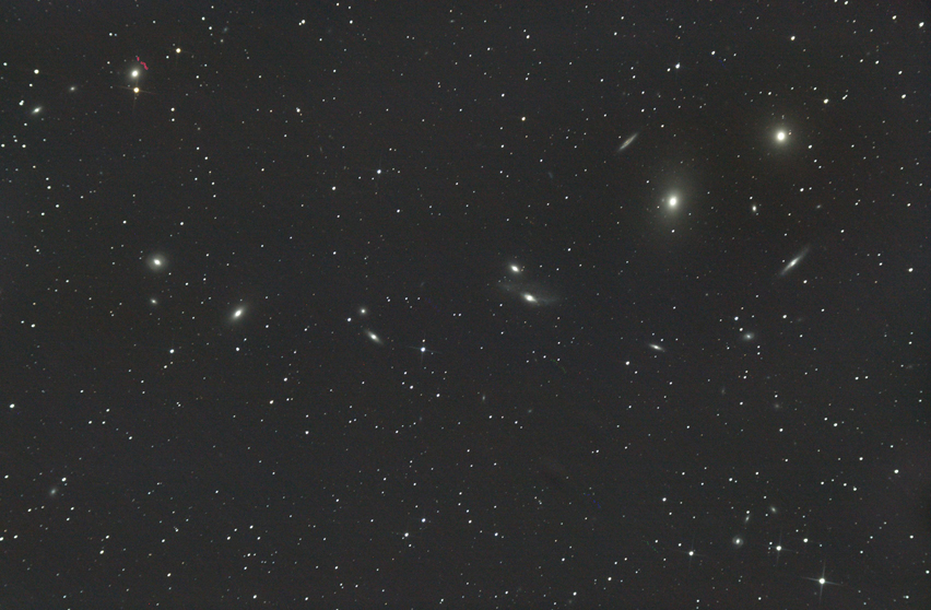

J ai donc pris une veille photo de l'année dernière de la chaine de markarian,
faite avec une lunette orion 80ed et l'eos350d.

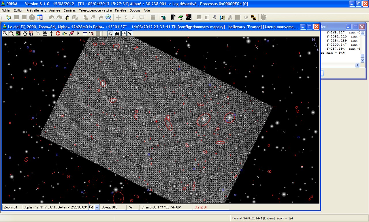

Je passe la photo sous Prism v8 pour un étalonnage astrométrique (GSC ACT).
Ensuite j'affiche le catalogue des Quasars...et là ...SURPRISE :
J'en ai plusieurs dans le champ ! coool.:be:

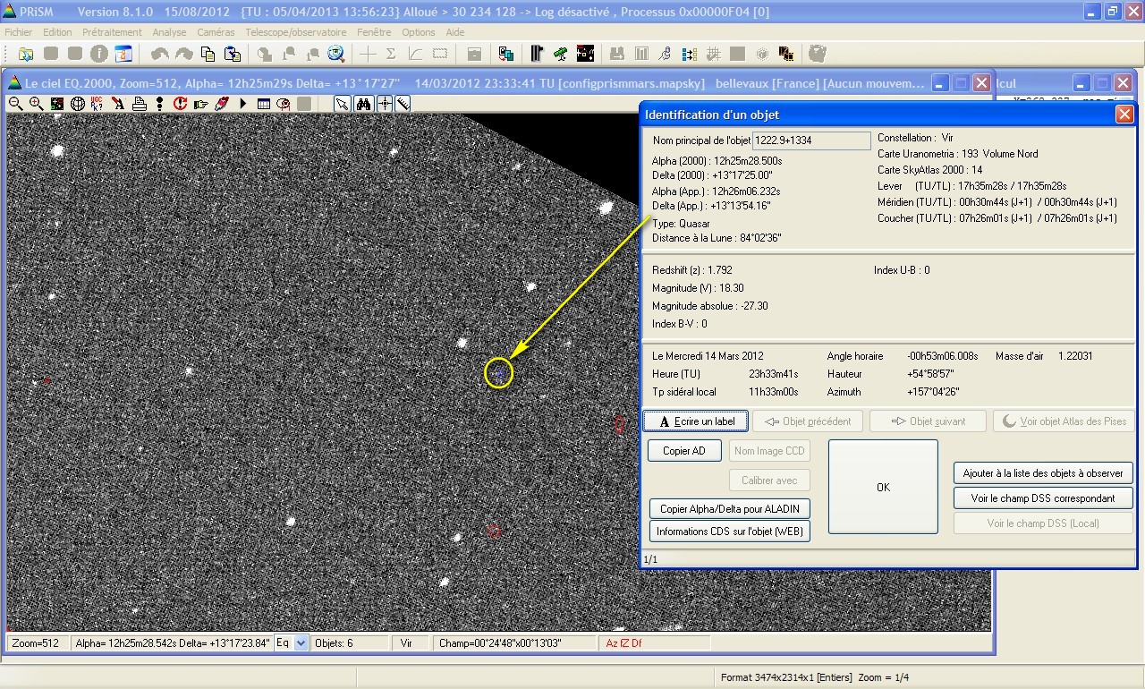

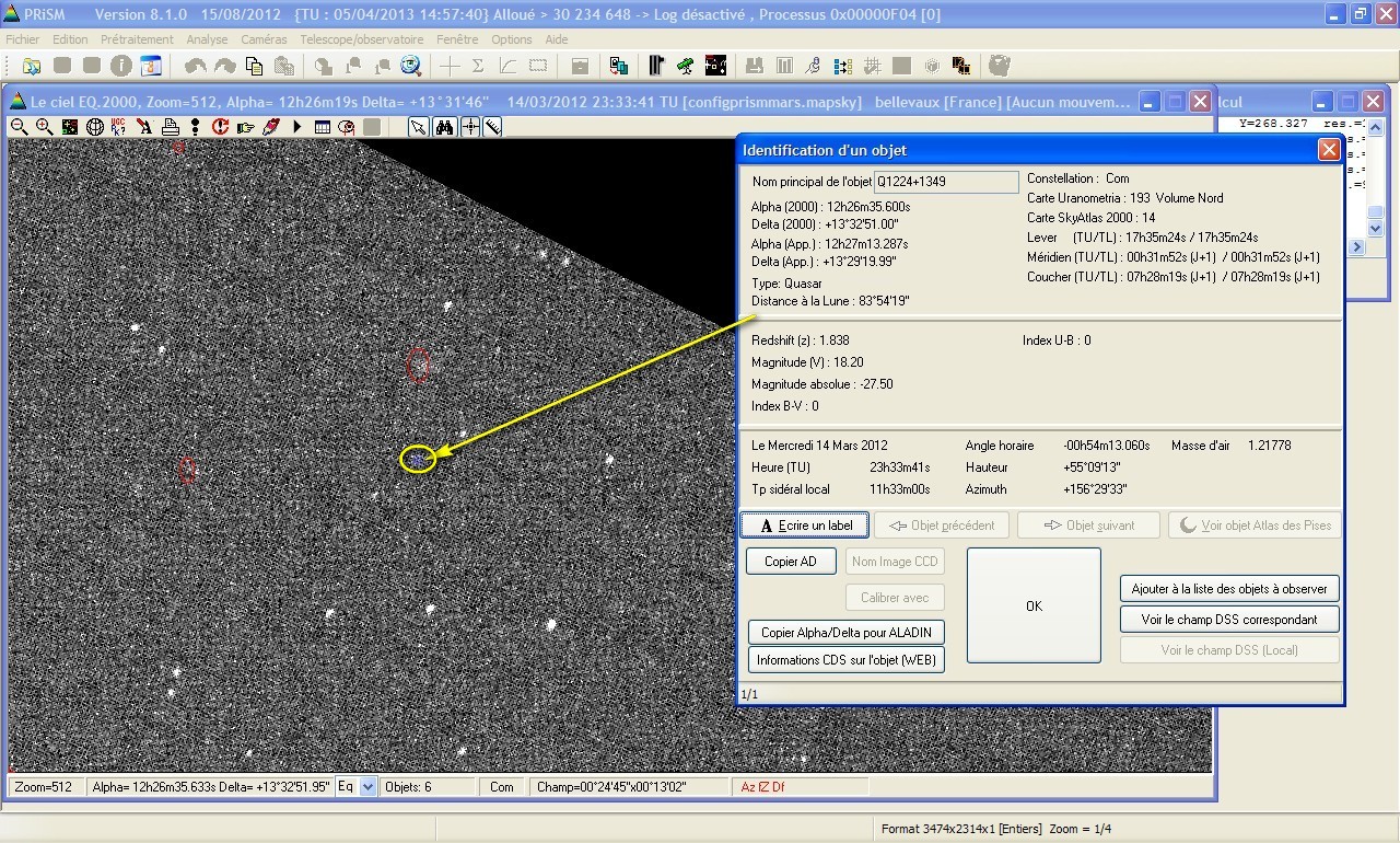

Si je ne me trompe pas, en voici deux que j 'ai réussis à identifer :
Q1224+1349 / magnitude = 18,20 / Z = 1.83
Q1222.9+1334 / magnitude = 18.30 / Z=1.9
