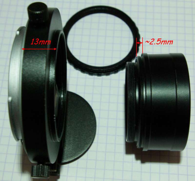

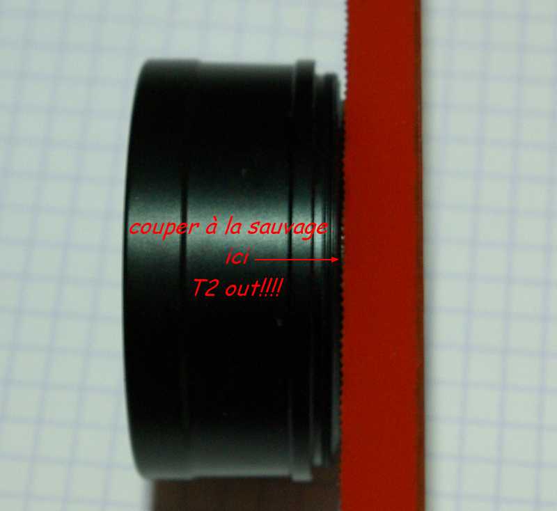

aprés bien des déboires sur mes photos je me suis rendu compte que le guideur or axe que l'on nous vend pour du 9 mm nous réserve des surprises quand on ajoute toutes les bagues pour avoir les 55 mm du Mpcc de génération anterieur au markIII.
le problème avec le montage complet:cry:
quoi!!!!!

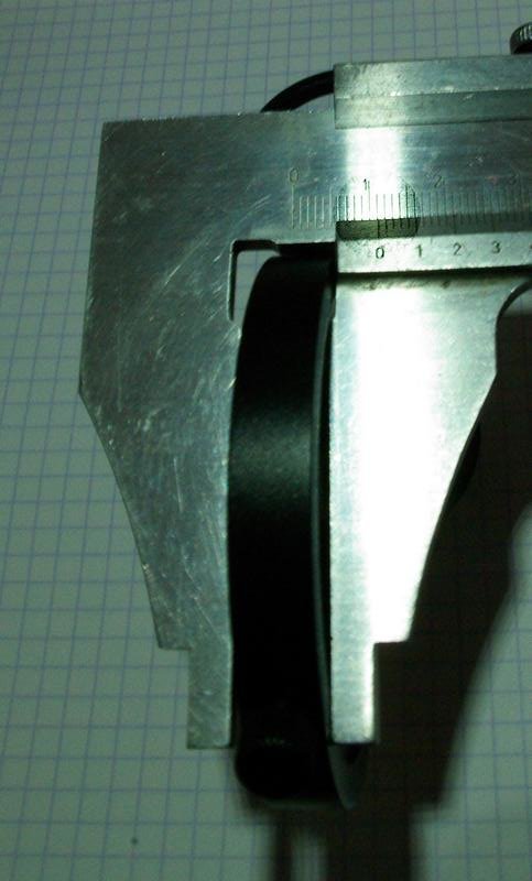

petit control de la distance mini en 48mm

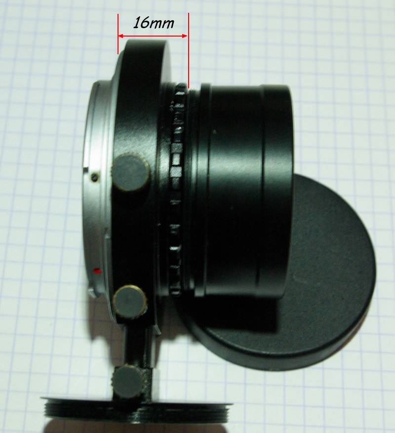

bon on va faire avec le filetage en 48mm pour gagner de la profondeur
manque de bol on peut plus mettre le prisme
tout couper à la sauvage

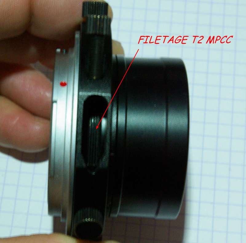

mieux ou pire
yes!!!! le prisme passe
7.jpg[/img]
pas trop de massacre je peux encore visser la bague T2 pour l'utilisation sans OAG
8.jpg[/img]
petite finition au feutre pour les reflets
9.jpg[/img]

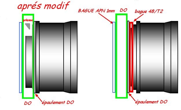

un shéma pour eclaircir tout ça
voili voila reste plus qu'a avoir une nuit claire pour essayer tout ça

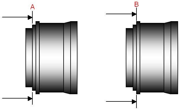

J'avais déjà posé la question à Baader et obtenu une réponse de Johannes Baader. Le plan de référence pour les 55 mm du MPCC est le plan A sur le schéma joint.
Etait-il donc bien nécessaire de charcuter le correcteur... that is the question.
bjr
j'ai changé le post en travailant sur ton schéma c'est certainement en voyant celui-ci sur le net que j'ai compris mon erreur de départ et vérifié la cote car j'avais des photos dégeu..... :cry:
j'avais pourtant pris le DO de TS spécial Canon avec la bague fine qu'il ne représentent plus avec le MPCC sur leur site.
Voilà je pense qu'avec le MPCC markIII la bague T2 se demonte.
