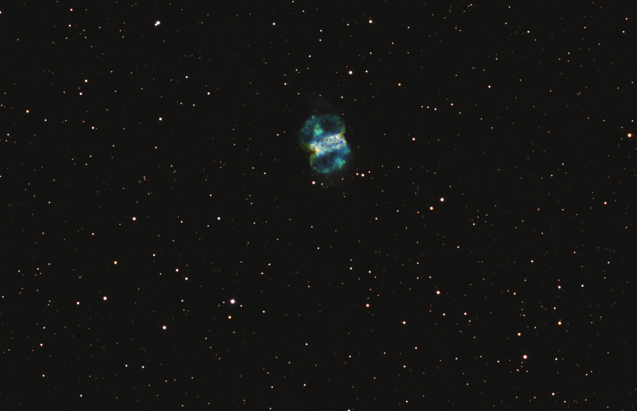

la petite dernière au T500 cassegrain a f8 (oversky/axis), prise prés de bordeaux en pleine pollution lumineuse. pas facile d'engranger des poses vu la météo ces derniers mois...
une image collaborative, avec mon associé jean paul Cales pour les prises de vues et moi même derrière l’écran pour le traitement.
ça manque un peu de pose en s2 et o3, mais dame météo en a voulu ainsi.
un total de 5h de pose cumulées, un peu léger pour du SHO, on fera mieux quand le beau temps sera là.

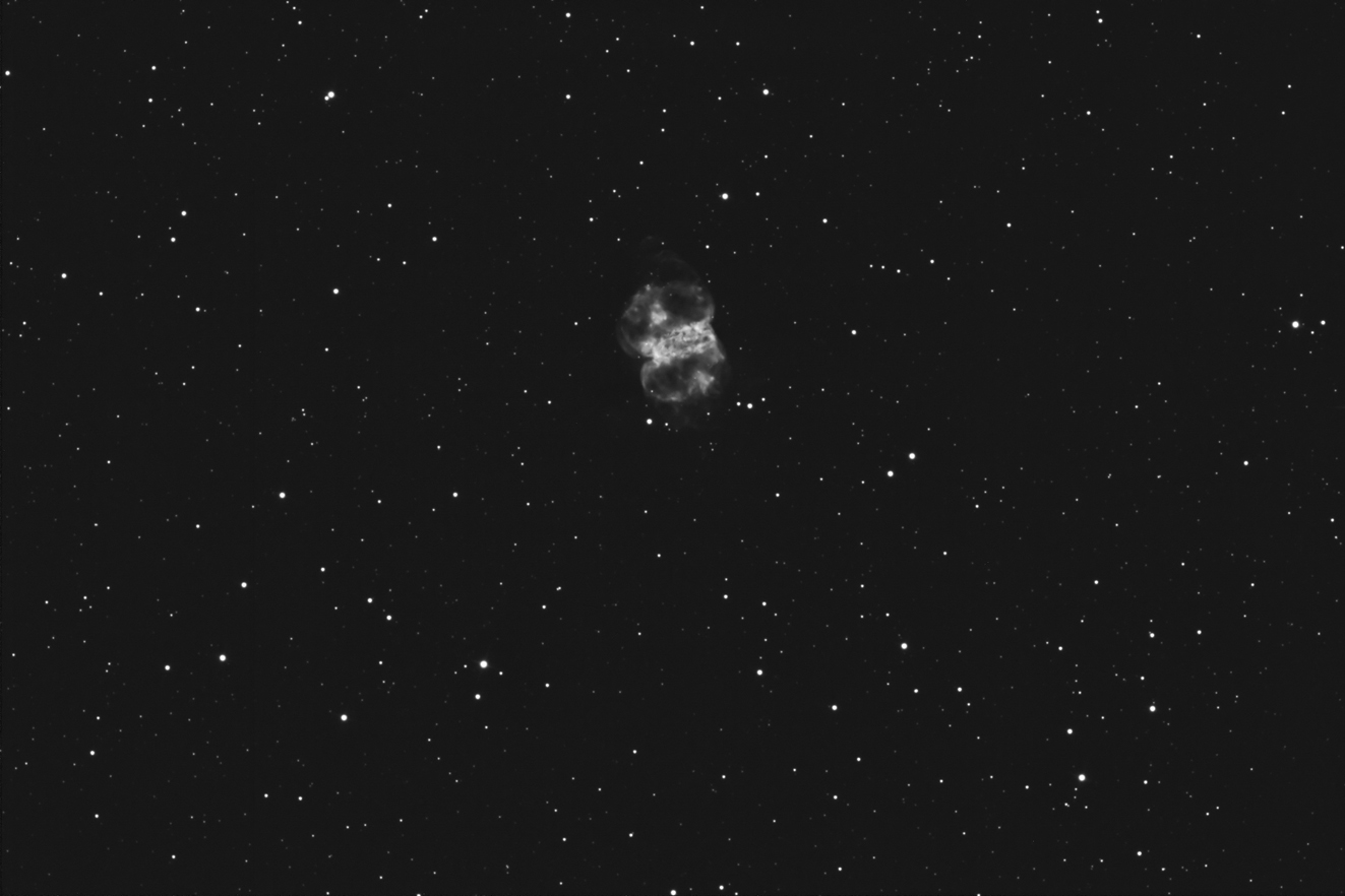

je poste également la version Ha (2h cumulées), qui a bénéficiée de bonnes conditions de seeing (fwhm 1.4" pour les meilleures poses, échantillonnage 0.46"/pix)
version full :
http://www.astrobin.com/38418/
Ha:
version full :
http://www.astrobin.com/38419/
pour les accros du plein format PNG (42mo):
http://www.over-sky.fr/webimages/m76%20sho%20t5%20.png
pour le traitement, ccdstack, photoshop,assemblage SHO, légère déconvolution sur le ha.
j’espère qu'elle vous plaira.
michael V.
La nébuleuse est un peu surtraitée au niveau du coeur... le bruit j'imagine.
Je m'attendais à plus de détails sur la version couleur, car la version Ha (pas d'accès à la full) donne l'impression de beaucoup d'infos.

Pour ta M76 je vais être sincère et sans "brossage de manche" : je reste sur ma faim compte tenu du diametre, de la focale et surtout de ton seeing. Sur la full "plein format "les p'tites zétoiles manquent de finesse et la nébuleuse parait surtraitée avec un gommage des fins détails, sans doute à cause du bruit, comme le souligne Franck ci dessus.
Bref je pense qu'un diametre beaucoup modeste pourrait faire aussi bien.
Il serait bien de faire une prise de vue sans filtrage, simple, sans filtrage machin et autre, pour voir les capacités du 500 mm à F8, bon sang ça doit pouvoir cartonner avec un tel tube et un ciel aussi calme ! ;)

oui, le bruit à été très pénalisant du début à la fin du traitement, ça manque de pose, même en ha, ou il n'y a que 2 heures, il a fallu conserver des poses moins bonnes en fwhm pour avoir un rapport signal/bruit correct...donc au final même si il y a eu quelques poses autour de 1.4, les autres "ternissent" le stack final.
5 heures en sho à f8, c'est pas évident, il en faudrait 3 fois plus..., quand il fera beau ;)
c'est un peu le problème des gros diamètre,vaste débat.mais quand le ciel est bon, ça cause...
quand aux étoiles qui manque de finesse,Christian, on peut faire plus fin, en effet,mais artificiellement,par déconvolution par exemple.
mais mal maitrisé , cela fait des étoiles fines, certes, mais aussi trop "concentré" pour au final un résultat pas très naturel sur les étoiles (qui tronque la gaussienne).
il suffit d'un coup d’œil pour voir si un renforcement ou une déconvolution est appliqué sur les étoiles sur une image comme on peut le voir très souvent.
les 4m de focale n'aide pas non plus, et il faut comparer la finesse des étoiles dans ce sens, que je trouve bonne (sans plus pour les raisons évoquées)sur cette image pour cette gamme d'instrument. mais promis, on attend les belles nuits, sans lune , pour sortir une belle luminance ;) ( avec du gradient, bien entendu, PL oblige...)

Pour en revenir à M76, avec un seeing trés "calme" tu dois pouvoir séparer la naine centrale qui est un système double (1.4"). Mais en narrow band je ne sais pas si elle apparait facilement.
A l'époque avec mon C9 en guidage paralléle je n'y suis pas arrivé, mais Seb avec son 235 mm avait tenté ce petit défi avec un résultat très honorable.
http://www.webastro.net/forum/showthread.php?t=101610
c'était qui? passe bien le bonjour de ma part en tout cas. cela fait un moment que je ne pas remonté...
bel exercice pour la naine centrale, mais difficile en narrow band, a tenter en luminance, je vais voir cela, quelques poses quand le seeing sera là, c'est jouable!.
