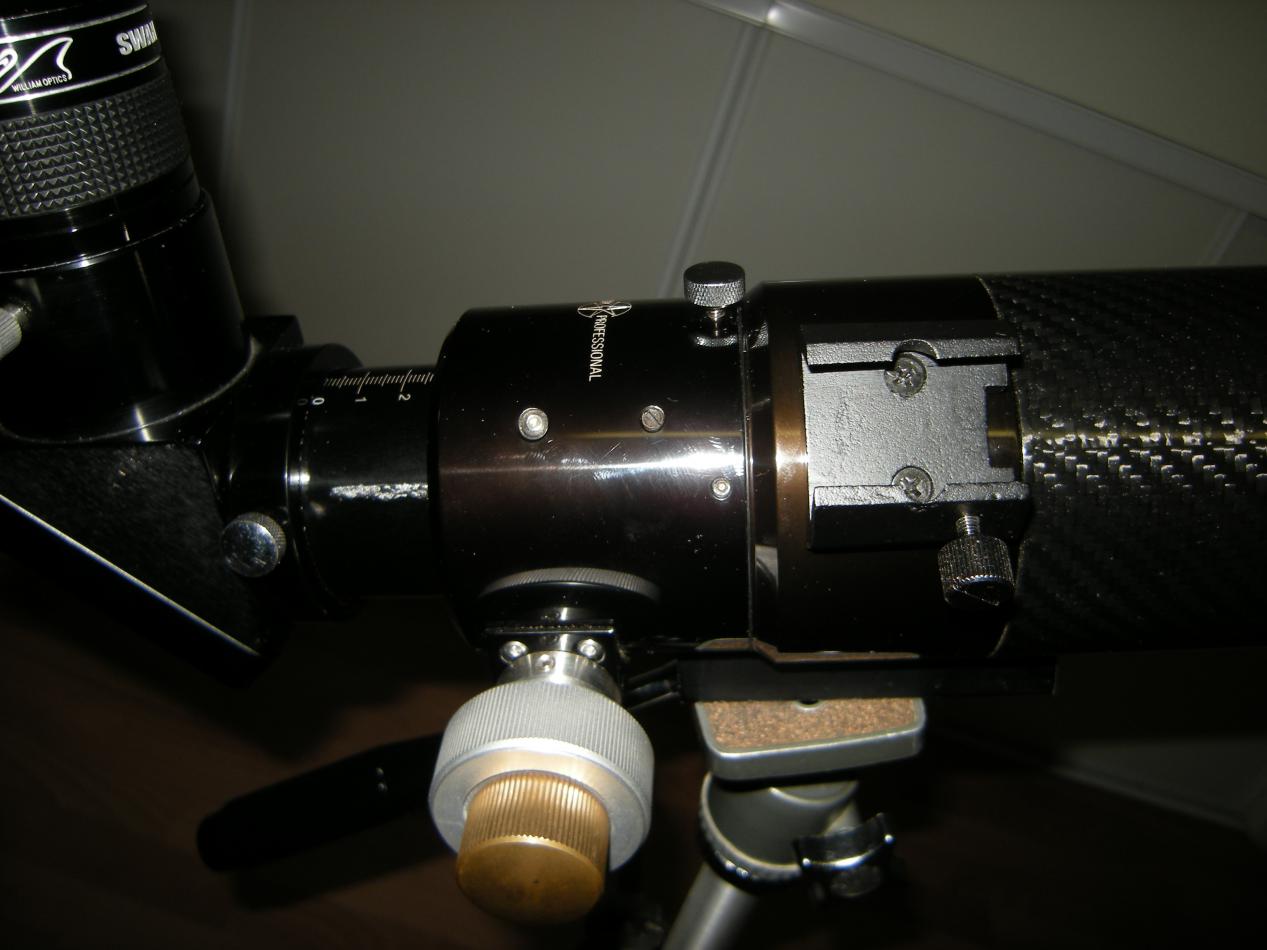

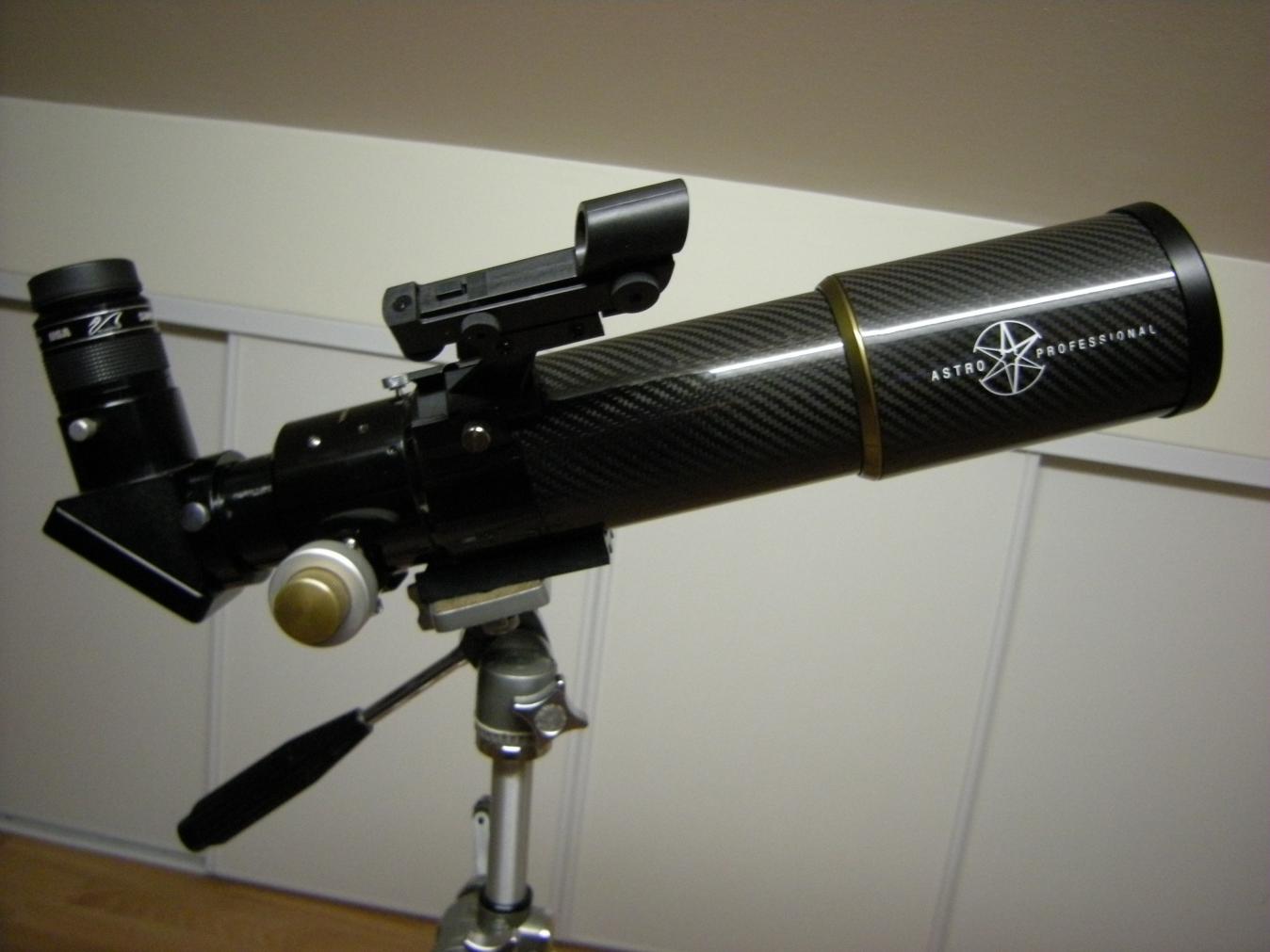

Eh bien, je suis en train de percer et tarauder pour fixer un support.
( j'ai soigneusement choisi une partie du tube en alu assez épaisse d'environ 10 mm, le reste du tube est en carbone ).
Je prévois donc d'y poser un pointeur point rouge comme Ol. et As. l'on suggéré, merci ! :)
