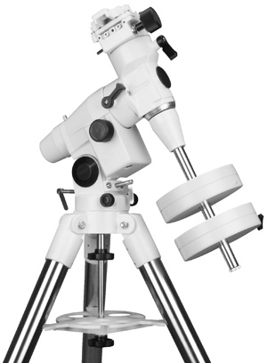

Je me demandais si, par un heureux hasard, je trouvais une tête d'EQ-g sirius d'occas et que je décidais de la planter sur le trépied de ma Neq-5.
Est ce que c'est ti possible?
Tout le monde te dira que ce n'est pas la bonne solution. Le trépied de la NEQ5 est loin d'etre solide. De plus tu auras énormement de vibrations.
A la rigueur il supportera la tête de l'EQG, mais rien de plus :) (ce qui enlève finalement tout l'interet de l'astro ;) )
ok, je me suis mis l'idée que les trépieds étaient les même d'après les photos des constructeurs et que seul la tête changeait et qu'il n'y aurait qu'à visser la nouvelle tête dessus.
Merci de ta réponse.
attention si ton trépied est 'et il y a des chance' le trépied inox
EQ5Pro(01)_small.jpg, si c'est celui ci alors c'est exactement le même trépied que la sirius.
je l'avais sur l'eq3.2 il a le même diamètre pour eq3.2, eq5, et heq5, le diamètre change qu'a partir de l'eq6 ou equivalent (Atlas).
moi je me suis servi de l'ancien trépied, pour fixé le support de monture sur ma platine sur mon pied béton, ce qui me permettait de gardé celui recu avec la monture pour aller faire du nomade.
