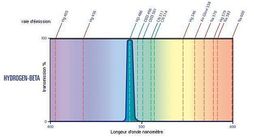

Hbeta : ne laisse passer

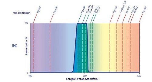

la famille des UHC : laisse passer à la fois Hbeta et OIII avec une bande plus ou moins large. Certains laissent passer aussi le Halpha, ce qui est utile pour la photo mais ne sert pas en visuel.
Chacun a son utilité.
Mais pour commencer un UHC et un OIII sont déjà très bien.
Ensuite on peut complèter par un CLS moins sélectif que le UHC (bande passante plus large autour du OIII/Hbeta) et un Hbeta pour certaines nébuleuses.

C'est plus ou moins de l'UHC. Même principe. Une bande autour du OIII/Hbeta et éventuellement une autre autour du Halpha.
Il faut regarder plus en détail les bandes passantes en OII/Hb et Ha car ça varie d'une marque à l'autre.
En OIII/Hbeta c'est plus ou moins large; c'est là qu'il y a le plus de différence. Plus ton ciel est polué, plus il faut un filtre sélectif.
En Halpha (pour la photo donc), certains filtres sont passe bande mais d'autre sont passe bas : ils laissent passer les Ir ce qui peut être très gênant sur une lunette en photo. C'est le cas de l'astronomik UHC. Il faut lui ajouter un filtre Ir cut sur une lunette (ou un filtre de Luminnce qui coupe Uv et Ir). Idem pour le Baader UHC-S qui ne coupe pas les Ir.
en photo, autant prendre celui qui filtre le plus pour les nébuleuses: l'UHC astronomik.
Un autre point à regarder est la transmitance dans la bande passante. Il peut y avoir des différences importantes d'un filtre à l'autre; Par ex entre UHC et UHC-E chez astronomik, il y a une différence de 5% en transmitance autour du OIII: 98% contre 93%. Pas bien grave, mais ça peut quand même compter.
dernier point à regarder, la réjection, mais pas toujours facile à voir avec les courbes fournies...
Donc le mieux est de trouver les courbes de réponse du filtre en question pour voir si ça correspond à ton besoin (visuel ou photo) et ton ciel (pollué ou pas) et les objets bien sur.

- Le UHC un peu plus polyvalent c'est vrai. Il sera préféré par ceux qui aime conserver un maximum d'étoiles dans le champ (fond de ciel qui ne devient pas "trop noir" comme avec l'OIII). La vision est donc plus "immersive" et "plus douce" tout en conservant une importante hausse de contraste.

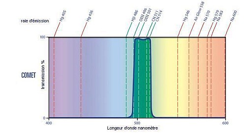

- Hbéta : aquis comme le Deepsky et le comête à l'occasion du destockage lumicon d'Optique Unterlinden, donc récemment. Son utilisation est réellement très limitée et pour le moment, peu concluante : tête de cheval (météo, manque d'altitude et diamètre instrumental trop modeste pour cette cible)
- Comet : plus spécialisé, j'attends de pouvoir le tester lui aussi. Fichu colline qui me bloque la comète du moment.
La solution de compromis reste bien souvent l'UHC. C'est ce que l'on conseil fréquemment. Le plus judicieux serait de pouvoir tester ces filtres avec les membres d'un club astro qui en ont.
Seul impératif ensuite : prendre un modèle de bonne qualité pour avoir un filtre dont l'absorption et les bandes passantes sont parfaitement calées.
En plus ce n'est pas la bonne car elle est plus "poussières" que "gaz" donc le filtre ne rendra pas bien ici (ce que m'a expliqué Laurent Ferréro et je lui fais confiance ;) )
Amicalement
Merci pour l'info. Je n'avais pas encore été voir le type de comète que c'était. Il me faudra encore attendre pour voir s'il sert à qq chose celui là ;)
Mais bon, lors du déstockage OU, il était trop tentant de le prendre ce comet (et bien d'autres filtres 2" : mes jujus canon ont maintenant leur duo "propre" d'UHC et OIII lumicon :wub:).
