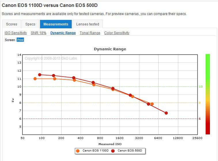

Entre le 500D et le 1100D, c'est à peu près équivalent dans la zone 800/1600 iso :

Ça fait des années que le 1100D est sorti. On a largement testé, retesté ce boîtier qui souffre très souvent des bandes noires dont parle Gontran. Il est préférable d'investir dans un 1000D qu'on trouve maintenant à moins de 100€ d'occasion et qu'on pourra facilement defiltrer dans sa cuisine.
Si on veut mettre plus, le 100D et 1200D sont pas mal non plus.
Quant à ta vidéo : elle n'adresse pas du tout la photo de nuit. Pas besoin de la regarder, donc !
Le 1100D n'est pas idéal pour l'astrophoto.
