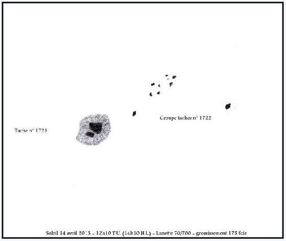

Nouvel essai de gros plans sur les belles taches Solaires du jour, étude et comparaison de tailles.
A la petite lunette de 70, grossissement improbable à 175 fois (Hypérion 8 mm + barlow x 2), sur EQ1 toute pourrite tremblottante avec ce vent modéré, mais sous ce Soleil chaud si radieux ! ;)

Joliment bien rendu!!!
Faudrait que tu essaies un hélioscope type Lune/Baader, on avait comparé une fois avec la feuille astrosolar, et le gain en contraste/définition est sympa.

Oui, un hélioscope ça en jette bien, mais à mon avis le gain le plus significatif s'obtient en montant en diamètre.
Un autre chose qui ne coûte rien cette fois: s'isoler le plus possible!
Quitte à cuire sous cape, se mettre au noir "booste" considérablement les détails visibles.

Merci.
Jamais essayé un hélioscope, j'aimerai essayer un jour.

Merci aussi Patte !
Monter en diamètre, ça le fera quand je mettrai sur le 300 une astrosolar, en espérant ne pas perdre en turbulence. Au passage, si certains d'entre-vous ont essayé aux diamètres 250 et plus je suis intéressé par l'intérêt.
Et s'isoler oui ! On gagne en netteté.
