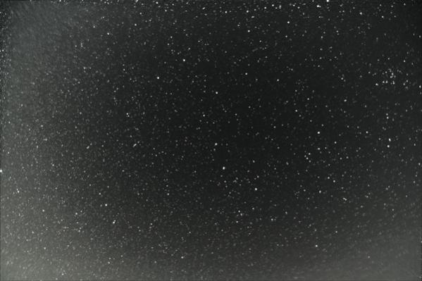

voila à quoi ressemble toutes mes images , parfois (comme l'autre en pièce jointe) ça fait un halo rond d'étoiles floutées ...

salut a tous !
Bon voila j'ai réussi (je crois) a empiler a peut prés correctement mes photos , bon c'est la Grande Ourse comme vous pouvez voir , ce qui me chagrine c'est que je n'arrive pas a empiler les images entières , j'ai été obliger de recadrer sur la constellation elle même .Si j'empile les photos entière ça ne s'aligne pas bien (même avec le drizzlex2 ).

J'ai une théorie : L'effet grand angle (qui déforme les images aux angles) allié au non-suivi ?
Puisque que le cadrage ne doit pas être identique sur chaque prise, la déformation aux angles doit donc s'appliquer différemment sur chaque étoiles aux angles. Le flou serait donc l'addition de toutes ses déformations.
Merci j'aime bien cette théorie !! c'est exact les étoiles sont déformées , différemment à chaque prise ...c'est sur que le non suivie arrange rien ...:b:

Vérifie aussi si ton zoom n'a pas glissé pendant la durée de la session. Sur mes deux zoom, je dois scotcher la bague sinon ça tourne tout seul quand l'APN est braqué vers le haut. A chaque déclenchement, la vibration change la focale d'un poil. C'est imperceptible mais entre la première et la dernière image ça fait bien une différence! Sur l'image finale c'est comme quand le Millenium Falcon passe en vitesse-lumière dans StarWars! ;)
Concernant la photo de la Grande Ourse, tu as deux gros soucis: d'abord elle est floue, tu devrais faire la MAP en vérifiant la FWHM à l'aide d'un logiciel. Ensuite, elle est monochrome. :confused: Normalement les étoiles devraient présenter toute une gamme de couleurs, avec une majorité de blanches, un peu de bleues, quelques jaunes, une poignée d'oranges et quelques rares rouges. ;)
Modifié par OrionRider
il n'a pas de suivi, j'crois qu'il faut pas cherché midi a 14h, décalage du vignetage d'une pose a l'autre, les bords de l'image seront ignoble dans tous les cas de figure tu ne peux pas suivre au trépied la rotation terrestre, ou tu fini avec 1 seul tiers de l'image propre une fois empilé en gros le résultat que tu as, le centre. une petite monture équatoriale et des flat, dark, offset te permettront de corrigé tous ce qui a besoin de l'être.
au 50mm n’essaie même pas sans suivi au 200 encore moi.
la rotation de la grande ourse n'est pas faible et de plus c'est l'endroit avec la rotation la plus circulaire, autour de polaris c'est le plus chiant a suivre même avec autoguidage.
