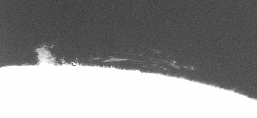

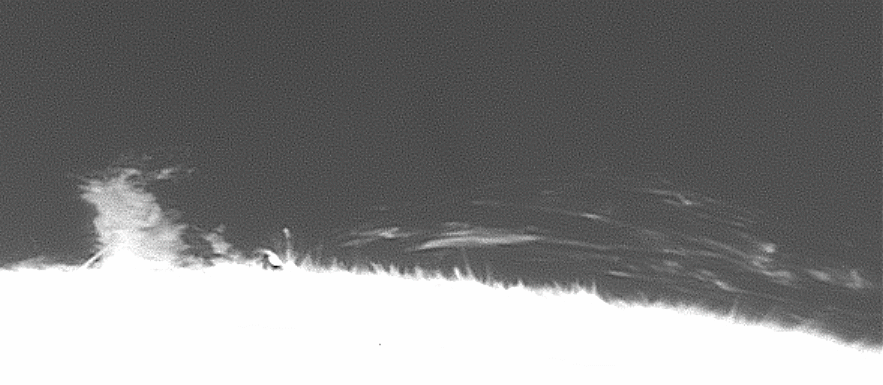

malgré le beau temps annoncé pour dimanche, il y a eu pas mal de vent et des passages nuageux, je n'ai pas pû enchainé les AVIS comme je le voulais donc :(. Mais bon, cette première anim sur un groupe de protus compte 24 images.
Lunette de 160mm + erf 160mm + BF12 + DMK31.
24 AVIS d'environ 15s à 30 ips.
Alignement et stack de la plupart des AVIS sous Autostakkert ( il n'aime pas trop quand ça bouge, le reste sous Iris ).
Traitement sous Iris : vancittert et masque flou pour la version à 150%.
Pregister2 des images finales.
Version à 100% :
Version recadrée à 150% avec traitement plus fort :

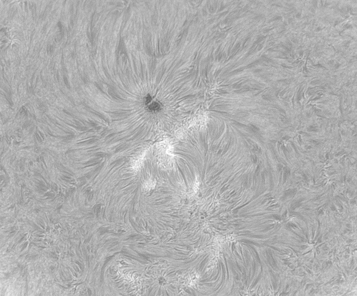

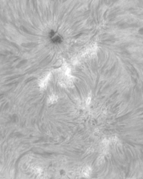

Voici la seconde animation de 43 images sur la tache. Les conditions étaient meilleures avec moins de vent et turbu plus calme.
AVIS toujours autour de 15s enchainés un peu plus rapidement. Même protocole de traitement.
Version à 100% :
Version à 130% recadrée et traitement plus prononcé ( patienter pendant le téléchargement ) :

La meilleure image du lot :

un dernier p'tit gif de deux images, l'une ( plus sombre ) traitée intégralement par Iris, l'autre plus claire alignée avec Autostakkert.
Patch vancittert strictement identique pour les deux images.
Celle traitée par Iris est plus sombre ( malgré les retouches ) à cause des conditions moins bonnes avec le passage de nuages à ce moment là.
A noter que pour des petits films de 15s, Autostakkert est un tout petit peu plus rapide et ne montre pas une supériorité transcendante sur le solaire...:D, pas sûr que j'y gagne à cause du fait qu'il faut ensuite renuméroter les PNG dans l'ordre, les rapatrier, etc...Ce qui au final revient quasimment au même.
