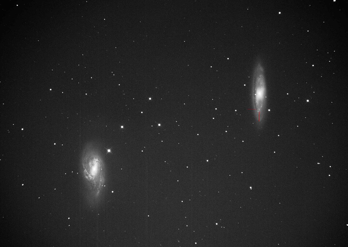

Le TJMS de Buthier, un T600 F3.4 et la STL11000 ça décoiffe. Autant qu'un hyperstar, mais avec 2000 de focale.
Pour donner une idée, une brute de 1min prise hier soir. Pas besoin d'autoguidage d'ailleurs, jusqu'à 3min environ.

Ah oui, ça c'est de la brute qui envoi dur.
Quand tu dis que tu n'as pas besoin d'autoguidage jusqu'à 3mn, qu'elle est la monture ? Avec une 10 Micron GM4000 HPS, tu peux aller jusqu'à 30mn :be:
Franck
La monture est beaucoup plus grosse et bien mieux. (google TJMS / planète sciences) c'est une monture à fourche pro Valmeca (pas de retournement au méridien), motorisée par par une MCMT et commandée par prism. En astrophoto, on ne fait jamais de poses de 30min. 5min en Halpha ça suffit, 45s, voir 1min pour la luminance. En tout cas moins de 3min, suivant les objets. Après il pourraient toujours ajouter un TDM drive master sur la vis sans fin, c'est pas très cher, mais faut voir si vraiment utile. Peut être en spectro...

La STL fonctionne mais je me demande si le ventillo n'a pas des ratés après un an d'inactivité. Du coup la température de consigne était peut être un peu basse (-25°C) d'autant qu'il faisait chaud 25°C sous la coupole. (encore 26°C à 19h). Bref une consigne à-20°C serait plus appropriée au prochain essai.
Avec des brutes de 45s à 1min voir 5min en Halpha, pas super critique. Par contre avec le KAI11002, il vaut mieux descendre à -15 / -20°C car au dessus il y a un vilain gradient, mais ça se corrige en post traitement.
Oui, ici c'est tout le champ. La limite est plus le vignettage que la correction (et la colim)
(la colim aussi, pas facile avec les 2 foyers, il y a une équipe de soutient technique pour ça)
edit : ici tu as les courbes de correction du paracor type 2 : tu vois que c'est diffraction limited jusqu'à 20mm du centre à F 3.5 (pas loin du 24x36)
