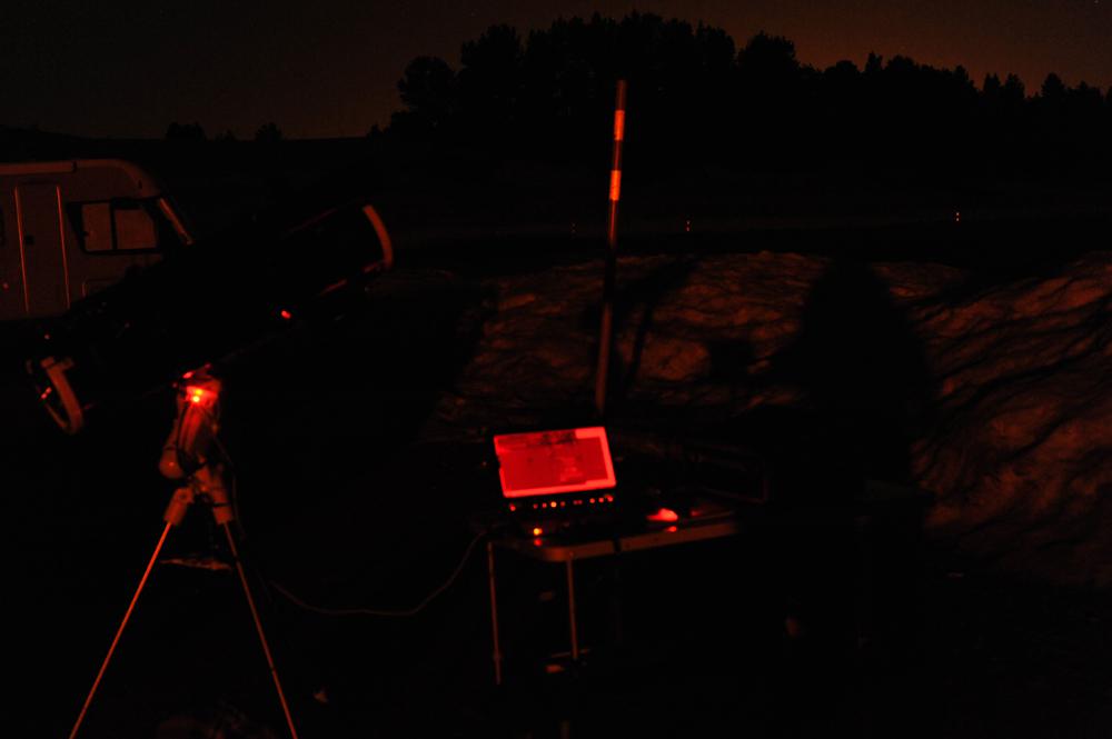

Voici une solution, certes beaucoup plus chère que le film plastique, mais qui préserve l'image (on peut lire sans difficulté, regarder les détails ) tout en diminuant l'intensité. Il s'agit de superposer une plaque en plexiglas rouge arrêtant 96% de la lumière. La plaque est maintenu par deux pinces à dessin et un joint fin est placé entre la plaque et le PC.
Cela donne:
Pour comparer, vous avez la diode d'une HEQ5 en marche. La neige est rouge à cause d'un p%$*%µ du panneau indiquant "station fermée" à 100m..
Dans mon cas, j'ai pris cette plaque. Elle reviens à une vingtaine d'euros pour un écran de 20x30cm.
