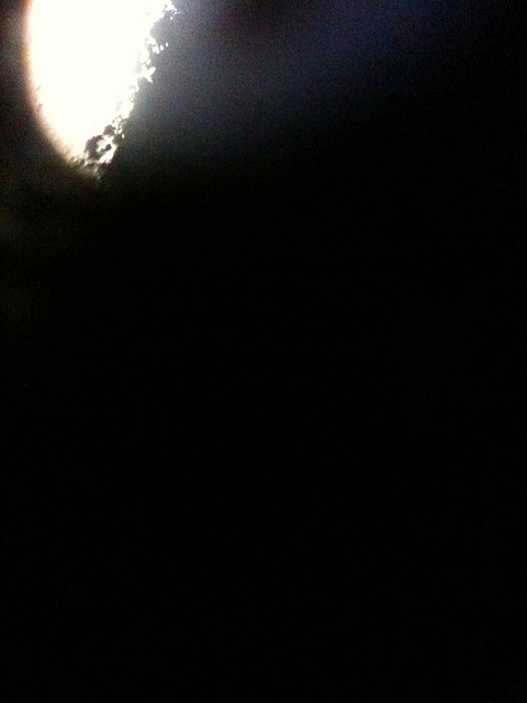

Hello :)
J'ai vu cette coix par hasard hier soir alors que j'étais au Soler à me promener le long du terminateur l'oeil à l'oculaire.
Je pensai avoir découvert un truc mais grâce à cette discussion je vois que non :cry:
J'en ai pris une photo à la va-vite avec mon smrtphn histoire de pouvoir la retrouver sur une carte lunaire :cool:
(inutile en fait puisque j'ai vu que c'est la même que celle du wiki)
(inversée)
("miroir mon beau miroir"...enfin là en l'occurence ce n'était pas le mien mais celui de Dobcat :))
Intrigante aussi cette forme sur la droite de la lune pas vrai ;) ?
Après consultation sur mon smrtphn de la photo ratée (plus dans le champ) que j'avais prise juste avant...
...je crois bien qu'il s'agit de mon oeil :D
Modifié par yui
