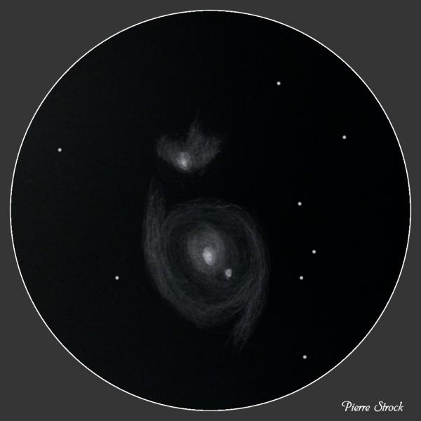

A mon avis ça doit être la grosse étoile que l'on voit dans la galaxie un peu en haut et légèrement à droite sur la photo de nicoairbus que j'ai vue.
L'étoile qu'on voit sur le dessin ci-dessus est de magnitude 13 ou 14, quelque chose comme ça, et commence à apparaître dans un 200 mm en fonction de la qualité du ciel. Donc il est possible de ne pas avoir l'habitude de la voir.
Oui c'est bien l'étoile que j'ai vu dans le 200, mais elle fait pas partie de la galaxie nan ? c'est une étoile de chez nous qui est devant ?
Une étoile bien de chez nous !
