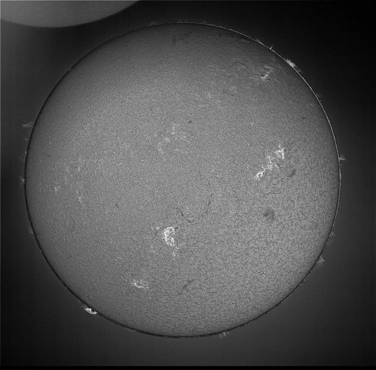

ayé, j'ai réussi à virer les franges !
Les petites qui sont issues du hublot capteur par un tilt, et les grandes par une modif du train optique (le BF passe après la barlow).
Bon c'est pas l'image du siècle car traitée vite fait et il y a eu des petouilles qui se sont posées sur le hublot à force de démontage/remontage, mais c'est une étape de franchie.
Demain : mosaïque HD si j'arrive à trouver un montage. Et il va falloir que je commande un FFC
Pour rappel : Solarmax 60 double stack modifié, barlow x2 clavé + tirage, filtre KG3, filtre bandepasse 6A, IDS 3370 CMOSIS CMV4000 à 37 i/s 12 bits (27 réels cause SSD un peu submergé !). Gain capteur -10 4ms d'expo, F/16 et 600 images additionnées.

Excuse moi Olivier, j'avais zappe la réponse : donc oui les swir qui restent apres l'erf et FP sont coupés avant le band pass par un kg3 qui coupe tout a partir de 650 (dans les 70% de transmission en ha).
Je l'ai pris chez beloptik: il est en plus traité UV. En photo ce kg3 n'est pas nécessaire : un HA cp fonctionne très bien et évite de perdre un quart du flux. le kg3 est juste pas sécurité en visuel, encore que ce soit anecdotique vu ce qu'il reste... Mon prochain article dans astrosurf mag parlera de cela (juillet), et je prsenterai cela aussi au stage aip probablement...
