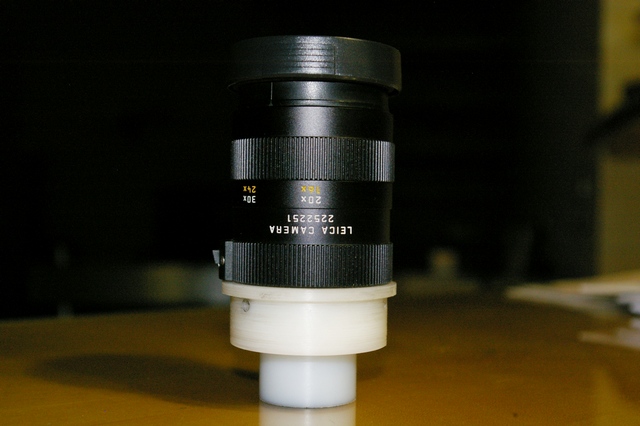

Salut, j'ai un adaptateur d'origine APM (à vis donc) avec un zoom MEOPTA, je confirme que si tu as le choix un adaptateur baïonnette/2" sera bien mieux qu'un système à vis, ne serait-ce que pour ne pas laisser de trace sur la baïonnette du zoom et même si au final le système à vis fonctionne.
Par contre l'adaptateur que j'ai a le double coulant, heureusement d'ailleurs car l'utilisation du coulant 2" permet d'attraper le foyer alors que ce n'est pas possible avec le coulant 1"25 et un RC en 1"25 sur une 80ED par exemple .

Je possède un zoom Leica 7.3mm-22mm depuis 4 ans, mon pote m'avait fait un adaptateur en 31.75mm, puis m'étant équipé d'un tour a métaux, j' en ai refait un en plastique POM qui fait les deux coulants, c'est léger solide, rien a redire a part les trois petites traces des vis comme signalé au dessus ;)
