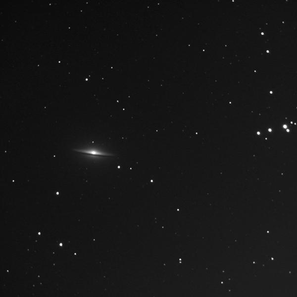

Voila, quand je traite une image BMP sur PS CS3, je règle le fond de ciel de manière qu'il soit pas trop noir.
Mais quand je transforme cette image en Jpeg (en réduisant la taille ou pas), l'image lue sur Webastro ou sur le visionneur windows par exemple, à un fond beaucoup plus noir enlevant pas mal de détail de faible intensité.
Sur PS CS3 je fais "enregistrer pour le web" en mode Jpeg progressif qualité 100%.
Quelqu'un a-t-il un espoir...
A+.
PJ: un exemple avec cette image ici en Jpeg sans prétention mais qui est meilleure lue sous PS en BMP.
Edit : que je la mette en mode BMP monochrome ou la laisse en BMP mode couleur ça ne change rien à la fin.
ça me fait la même chose, mais une fois publiée sur le net a les bonnes valeurs.
Sinon tu copie l'adresse de ton image et tu l'ouvre avec internet explorer ou firefox..

Essai en cochant la case "Convertir en sRVB" lors de l'enregistrement pour le web.
Certain navigateur ne lisent pas correctement les profils couleurs des images. Utilise Firefox par défaut, normalement il n'y a pas de problème avec.
Pour finir, n'utilise pas le BMP ...
Je ne dois pas avoir cette option en CS3. Je ne la trouve pas en tout cas.
D'autre part, le fait que le fichier contienne ou pas les infos couleur ( mode monochrome ou RVB ) ça ne change rien.
