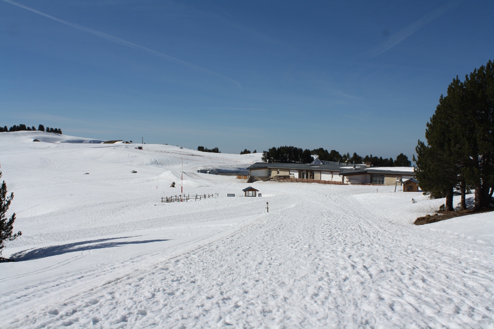

Pour vous montrer que les Pyrénées ont reçu cette année une quantité de neige assez exceptionnelle, voici quelques images :

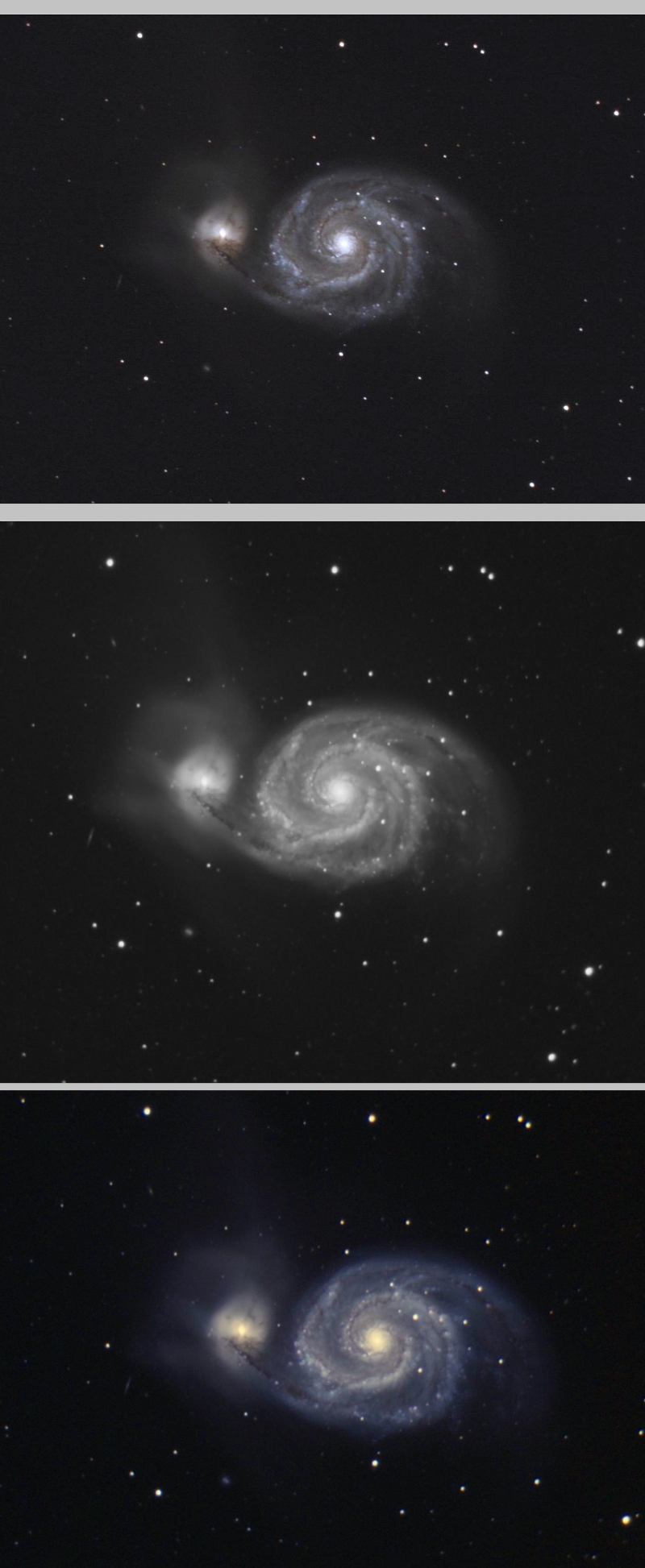

Pour en revenir à cette première approche avec l'Atik 383l+, ma cible était un classique avec la belle galaxie du tourbillon (M51).
Bon, j'ai eu un peu de mal avec le cadrage entre les différentes couches.
Et merci à Jean-Pierre (j_pbeausoleil 06) pour ses précieux conseils pour le traitement nouveau pour moi.
J'ai donc fait la luminance en bin1 et le RVB en bin2.
Il y a 4h37 de poses cumulées (300s x 25 pour la L, 240s x 12 pour la R, 240s x 14 pour la V et 240s x 12 pour la B).
Darks, offsets et flats.
L'Atik était derrière le C8 à F/D 6.3, guidage avec la lunette 80mm à F/D 5, le tout sur l'EQ6.

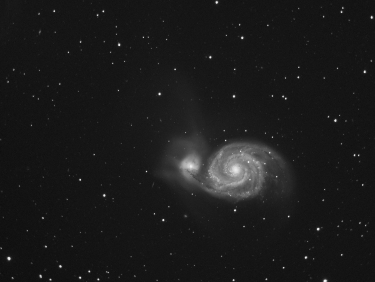

Tout d'abord la couche L à 50% :

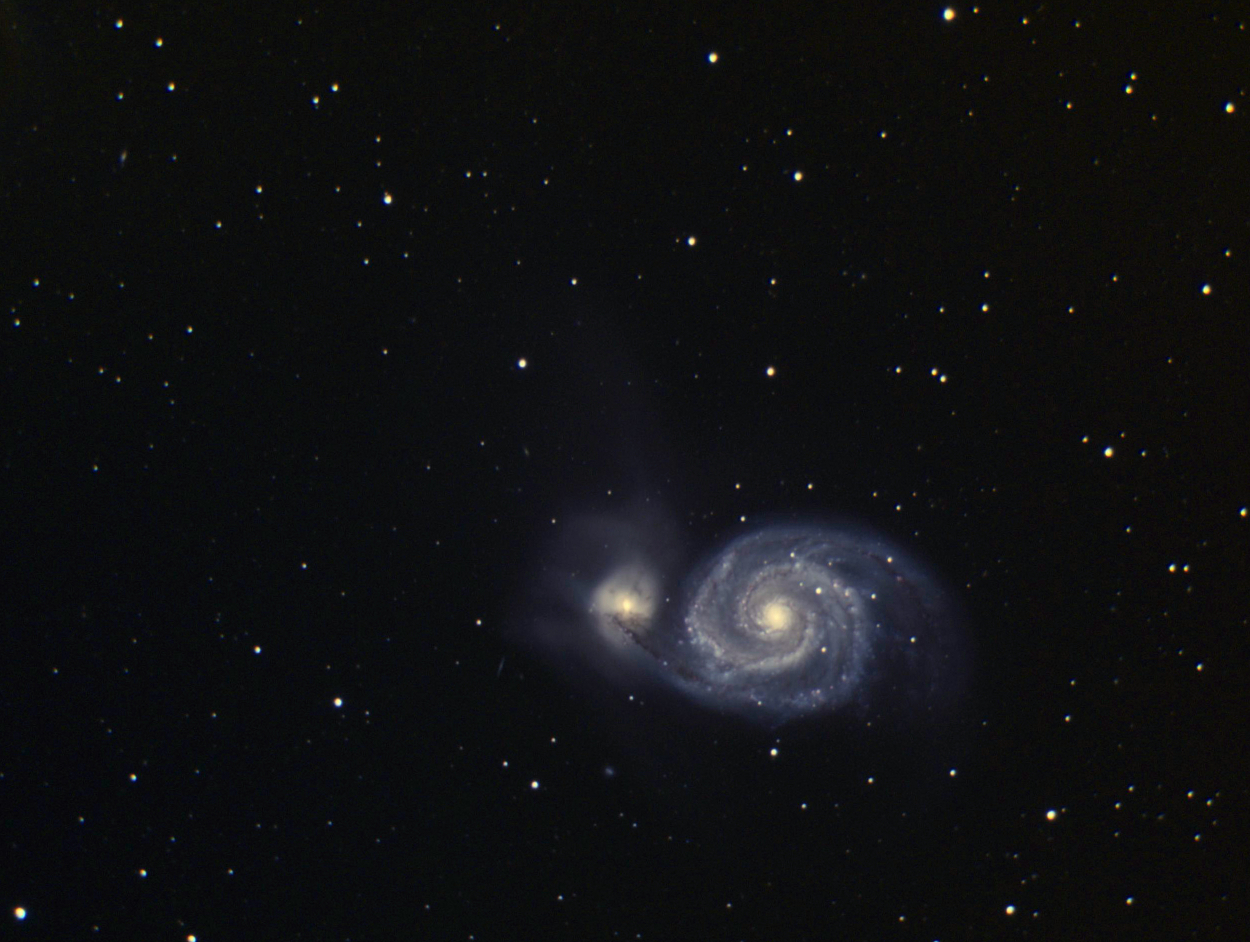

Et voici l'image LRVB (bon, je suis moyennement satisfait du rendu au niveau de couleurs mais ça viendra :be: ).
La full en cliquant sur l'image :

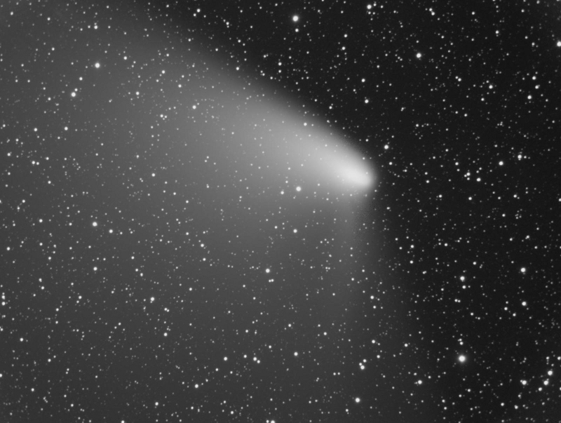

Pour finir la nuit, quoi de mieux que de faire quelques captures de la belle comète Panstarrs nettement plus accessible qu'en soirée.
Il y a juste la luminance en bin2 avec 12 poses de 3mn, soit 36 minutes de cumulées.
La registration a été faite sur les étoiles (pas réussi à registrer sur la comète).

Salut Philippe,
De belles images d'ambiance,une belle comète un beau bolide.
Pour ton escargot,trés belle aussi ta galloche,mais c'est la balance des couleurs qui ne va pas
Ceci dit je pense que tu l'as bien en main la 383 et tu vas nous concocter de belles
oeuvres.
Jean-Pierre

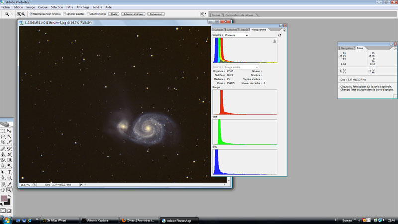

Tu rééquilibres comment avec photoshop ?

Voici une nouvelle version où c'est mieux équilibré.

Phil attention à ton fond qui me semble trop sombre et qui coupe les extensions au nord.
Peut-être un peu bleue,mais aprés tu joues avec le potentiel de toshop en prenant une image de référence pour comparer.
Bon,mais c'est trés bon,hein.C'est une galaxie que j'aurais voulu faire,mais elle n'est pas dans ma fenêtre de tir et trop vieux pour faire du nomadisme.
Jean-Pierre

c'est ta première version couleur que je préfère, la version "ciel clair"

Voici une nouvelle version plus claire :
salut phil,
quel post !! très bonne prise en main ta dernière version est beaucoup mieux mais encore un chouilla bleue

La comète est superbe, et pas mal pour l'étoile "philante" :D On voit bien la couleur verte la signature qui ne trompe pas.

Pour le cadrage, j'ai un peu (beaucoup) merdé entre les différentes couches LRVB.

Oui, je la trouve un peu trop bleue encore faudra que je regarde ça ce soir. ;)

Juste un petit reproche, ton cadrage de M51 mais là c'est te taquiner !!!

Ce que je trouve curieux c'est le décalage de la chrominance, le décalage de la couche rouge ne va pas dans le même sens pour les étoiles en haut à droite => décalage à droite, en bas à droite => décalage en bas, en bas à gauche => décalage à gauche, en haut à gauche => décalage en haut.
D'ailleurs, pour éviter les bavures de chrominance avec les étoiles, ne peut tu pas utiliser un masque à partir de la luminance (uniquement pour les étoiles) ?

C'est vrai qu'elle est un peu violette quand-même.
Au bout d'un moment à force de travailler sur son image on n'a plus de recul. Il faut laisser reposer, ne plus l'avoir sous les yeux et remettre du coeur à l'ouvrage. ;)

Pour le cadrage, je l'ai loupé entre les couches LRVB (l'erreur de débutant).

Oui lucienne, voici un comparatif entre l'image que j'avais faite en janvier 2012 et celle réalisée ce week-end.
L'image de l'apn 1000d avec 1h45 de poses, l'image luminance de l'Atik 2h05 et 4h37 avec les couches LRVB).

Je dois encore faire des progrès en traitement notamment pour gérer les différentes couches couleur.
