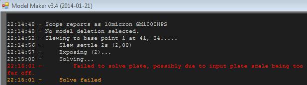

Mais maintenant, j'ai une autre erreur:
Slewing to base point 1 at 81, 49.....
21:42:01 - Slew settle 2s (2,00)
21:42:01 - Exposing (3)...
21:42:05 - Solving...
21:42:06 - Failed to solve plate, possibly due to input plate scale being too far off.
21:42:06 - Solve failed
J'ai fouillé un peu partout, mais je n'ai rien trouvé...
Michel.

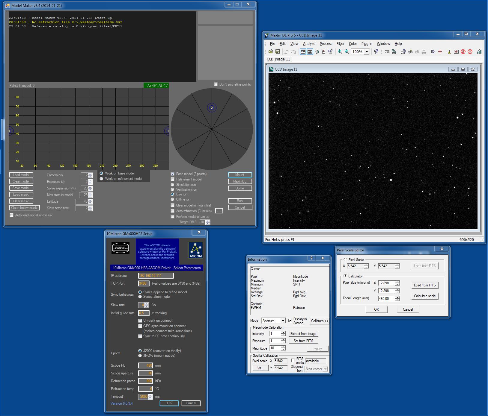

eh fait j'ai confondu avec un autre posteur
tu as une ccd. ok
tu fait control + I sous maxim pour faire apparaitre la fenetre information
il y a un bouton "calibration" qui revele ce qu'il faut pour calculer/rentrer ton echantillonage.
c'est a renseigner.
sinon, dans la config du driver de la monture quand on clique sur "mount " dans le driver de per frejval il faut aussi renseigner la focale.
et aussi choisir J2000.

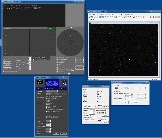

Ok et merci!
J'ai fait les réglages et maintenant il n'y a plus qu'a attendre une fenêtre de ciel clair pour refaire les essais ....
Voici une copie d'écran des réglages:
Michel.
Il faut que tu rentre ton échantillonnage en bin1, la, tu a mis en bin 2.
quand maxim prendra l'image en bin 2 sous ordre du model maker, il calculera tout seul
le bon rapport.
Je te conseille de tester leplate solve independament du model maker :
-tu charge une image que tu as fait dans maxim
-tu lance pinpoint astrometry (menu analyse de maxim)
-tu renseigne dedans le centre aproximatif de ton image en ra et dec (stellarium est ton amis..:)
tu lance le process.
si le plate solve est ok , ca devrait rouler ensuite avec le model maker.
sinon, tu continue de voir ce qui ne colle pas.
